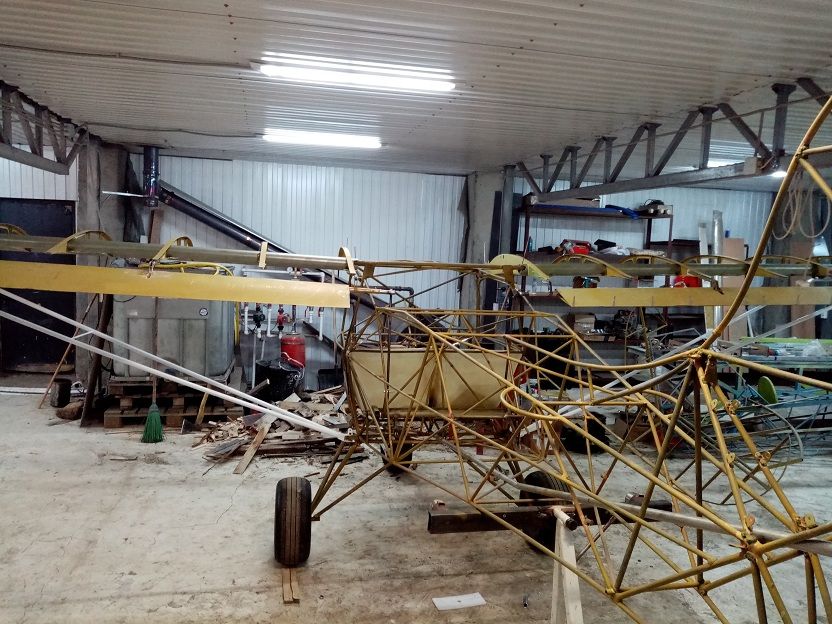

Ребят рессора это проще, меньшее сопротивление, возможно и меньший вес. Тут стоит выбирать по ресурсам пирамида самый дешевый вариант, более ремонтоспособна , мягче соответственно.
Aleksey™
Лучше день потерять , потом за пять минут долететь
Владимир
мир
Нет , как раз у пирамидальных шасси вес намного меньше , чем у рессоры . У нас есть рессора на этот самолёт из Д16Т , так я вам скажу весит она будь здоров , по отношению к пирамидальным шасси , хотя не спорю , в аэродинамике она выигрывает .

Два летающих , три в работе , два из которых с передней опорой .
Этот с передней опорой себе строю , спасибо Игорю Игнатьевичу за помощь и дай БОГ ему здоровья . Побольше бы таких людей .

А что там снимать, вертикальная трубка вваренная в трубку.
водитель опрыскивателя
Рессора в аэродинамическом отношении выгодней. И посадка взлёт на рессоре проще, особенно если бетон или асфальт. И зимой никаких изменений, а жгут на морозе это...... У нас тоже раньше была пирамида, но подумав перешли на рессору. Мне кажется что пирамиды хвалят те, кто не пробовал на рессоре. Кто попробовал, никогда не вернётся к пирамидам. Пирамида только тогда имеет преимущество, когда на ней стоят длинноходовые газогидравлические или пружинные с гасителями колебаний амортизаторы, но в аэродинамике всегда будет проигрыш и в производстве, а тем более в ремонте.
