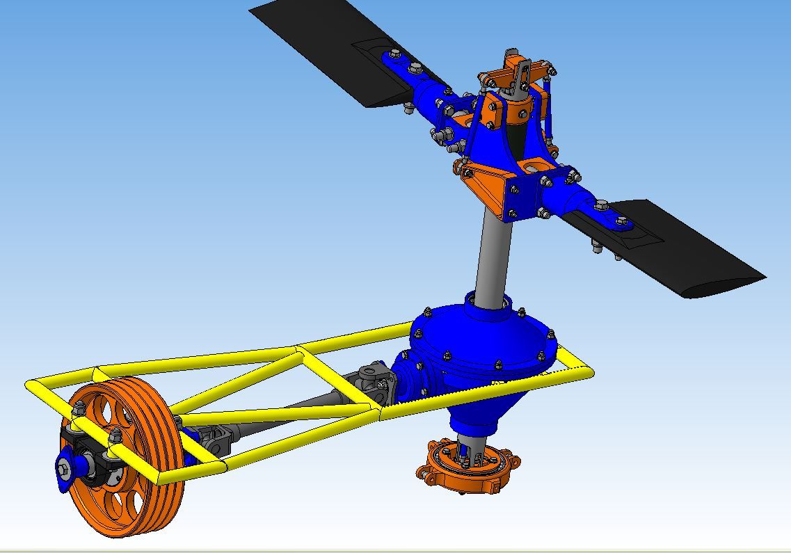

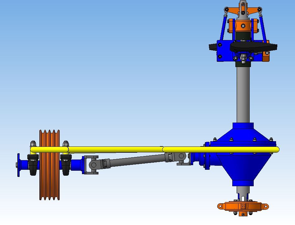

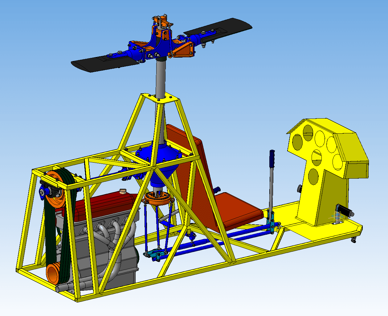

Приветствую уважаемые знатоки!

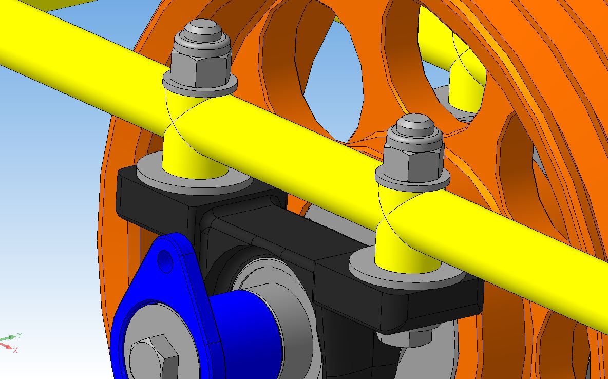

Приняв во внимание вышесказанные замечания, я переделал компоновку и вот что у меня получается на данный момент.
Переделан поводок лопасти. Теперь это сужающийся швеллер с вилкой на конце. Крепится на толстую пластину (7 мм достаточно?) которая идет к корпусу ОШ.

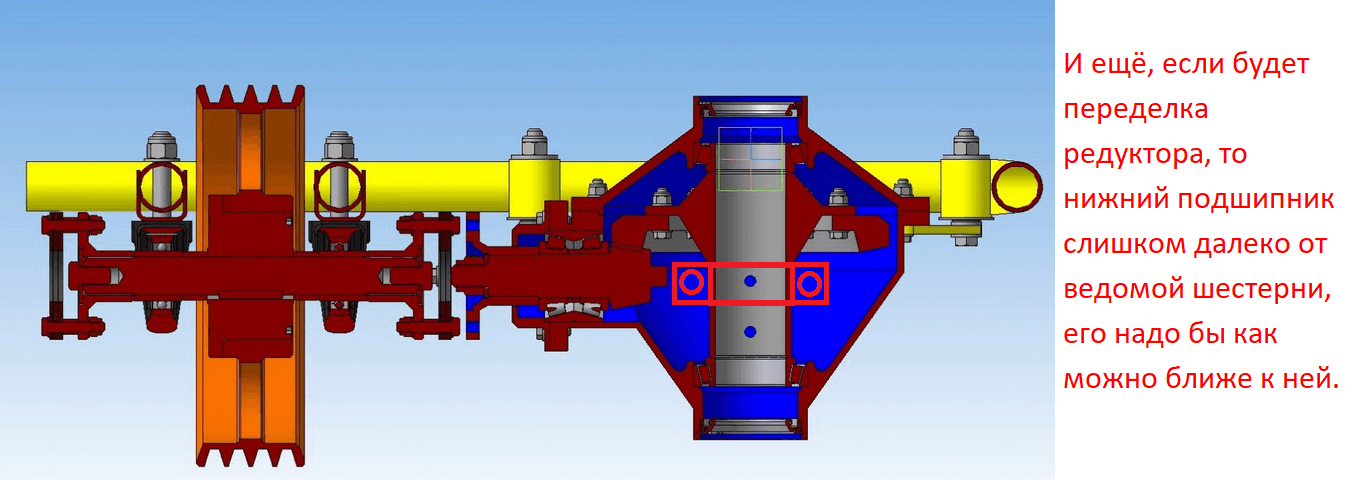

Жестко закрепил ГР на раме. Так же еще раз пересмотрел кто в какую сторону крутится и понял, что двигатель надо располагать между шкивом и ГР. Потому пришлось увеличивать расстояние между ними и втыкать кардан.
Вопрос: по совету Валерия воткнул втулочки на места крепления опор шкива на раму. Если сделать втулки одного диаметра с трубой рамы и приварить саму раму к втулкам, потеряет ли она в жесткости?

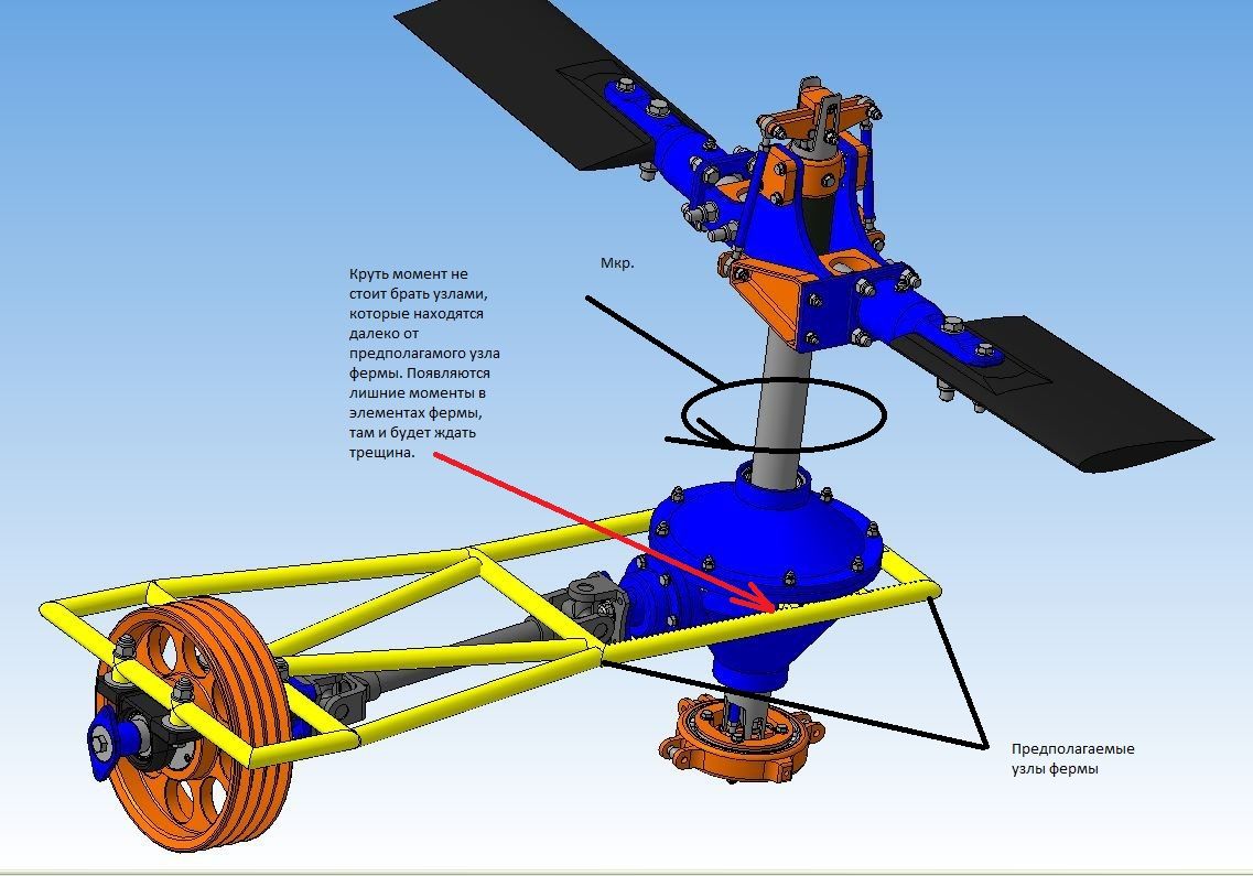

Доброго дня!

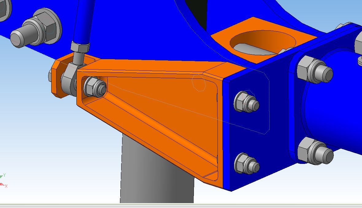

Крепление - не айс. Труба под шкивом "гавкнется", и это без вариантов. Втулка перерезает её всю полностью, нагрузка вся держится только на сварных швах, и зоне термического влияния, а там и так все плохо. Если необходимо такое соединение, то от трубы должно остаться не менее 2/3 живого сечения. Кроме того все таки правильнее вывести ось шкива на ось главного редуктора и избежать таких "страшных" вещей как кардан. И крепление главного редуктора не стоит делать за болты которые стягивают корпус главного редктора. Ибо для стяжки корпуса достаточно болтов (шпилек) М6 (максимум М8), а для крепления редуктора - этого точно не хватит. И если по прочности (статике) это решение пройдёт, то вибрация это место быстро доканает. Лучше это оформить в виде отдельных элементов на корпусе редуктора. Как рекомендация: нужно прорисовать компоновочное решение по ферме, так будет проще увидеть логичное и простое крепление изображенных элементов. Сейчас пока виден только хаос и ненужное нагромождение элементов будущей фермы. Короче, нужна компоновка. ОЧЕНЬ нужна.
Могу ли я приварить такие элементы к готовому корпусу? Или необходимо расчерчивать новый редуктор, в котором изначально будут заложены места крепления к ферме?

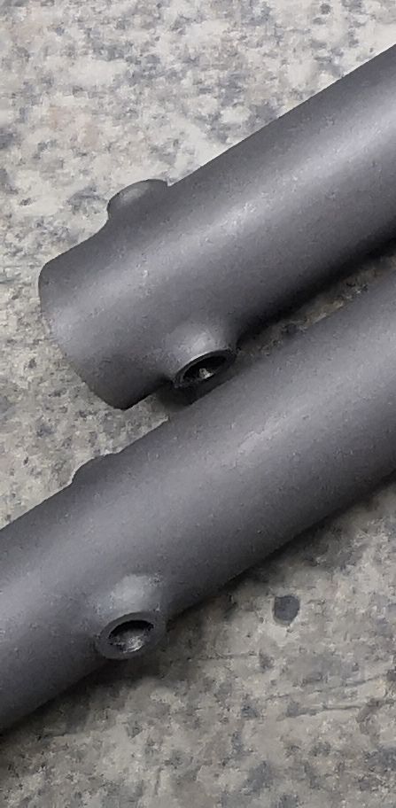

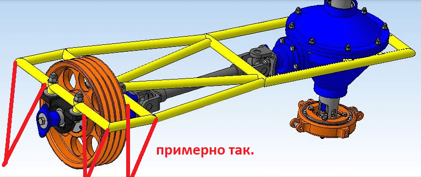

По поводу втулок я предлагал их вваривать к примеру под болт М 8, втулку ф8.2 внутренний - ф11-12 мм наружный и только а не так как у вас. По поводу приварить к редуктору... тут трудно что либо ответить. Надо видеть всё в живую и какой материал ? Лучше конечно баз сварки. Вертикальные стойки силовой рамы надо подводить как можно ближе к болтам крепления опор большого шкива. чтобы натяг ремней не прогибал трубу.
Абсолютно верно. Именно так и никак иначе. ИМХО.
