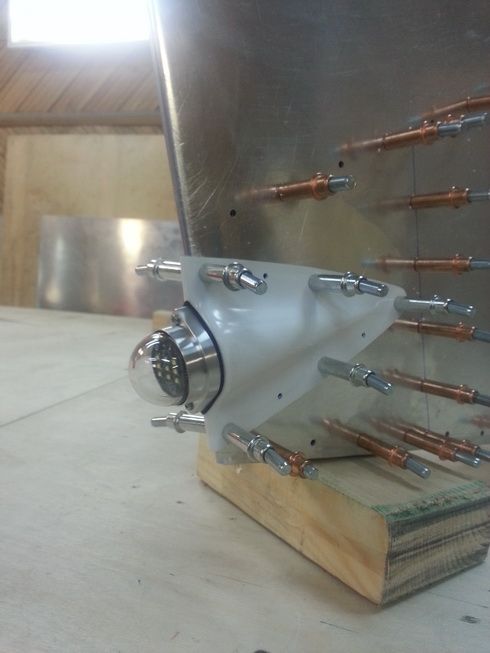

Уважаемые коллеги,
снова вернулся к проекту. К сожалению, прошлый год внес существенные временные коррективы в процесс.
Собрался наконец-то заклепать РН. Сначала тренировка и проверка инструмента. И тут возникла проблема с вытяжными заклепками, обрыв стержня происходит раньше, чем сформировывается ответная часть. Прикладываю фото. Рабочее давление для пневмозаклепочника ставлю 5Bar.
Что-то я не пойму, что с этим сделать. Посоветуйте, пож-ста, где искать причину.

Привет Коллега.У тебя заклепки с алюминиевым сердечником(наши Советские)-значит все правильно-спиливать надо.Если сердечник стальной-что то не то.Колдунов вокруг мастерской разгоняй.

насчет спиливания, это я в курсе. А вот с что делать с формируемой частью? на фото слева. Не должно быть так, как я понимаю. :(

Найди алюм-магний отрывные со стальным сердечником (лучше закрытые - прочнее и красивее на формовке) и никаких проблем не будет. Плюс у них есть нормируемые нагрузки на отрыв и сдвиг (это в сертификате и характеристиках). Не один самолет построили (брал в Москве на Риветком, хотя есть и во многих других местах - лишь бы были с сертификатом и характеристиками) проблем не возникало.

Обрати внимание на заклепки, которые рекомендует Хайц, они с головкой в потай многозажимные А4 и А5. Сам инструмент (заклепочник) дорабатывается, т.е. насадка (сама головка) обрабатывается круглой фрезой и получается, когда клепаешь, головка заклепки подворачивается и плотнее прижимает металл.
Так как на твоём фото отрыв не должен быть, наверно заклепки не те. Примерно такие,http://www.rivetcom.ru/gtomax04.shtml только диаметр 3,2 мм и 4.0мм

У меня заклепки ОСТовские, авиационные. (ОСТ 1 11296-74 Заклепки с плоско-скругленной головкой с сердечником из алюминиевых сплавов).

Эти заклёпки должны точно соответствовать толщине пакета. Возможно, ваша длинновата.
