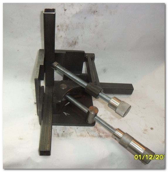

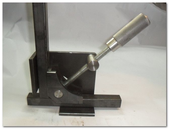

Струбцина угловая
marcons
Автожиры-моя страсть.
Член команды
г.Москва
Думаю весьма полезная приспособа для тех кто варит фермы из металла. Продают на форуме мото самоделок - http://buggy-plans.ru/forum/viewtopic.php?f=3&t=9396
    30,4 КБ · Просмотры: 143
    36,3 КБ · Просмотры: 144
Не соглашусь , вещь интересная но нужна больше для штучных работ и  в основном для работ по нержавейке для ТИГа , а для сборки фермы нужен полномасштабный кондуктор , хотя бы из фанеры . Иначе геометрию замучаешься ловить .
А вот полочки собирать самое то  😉
