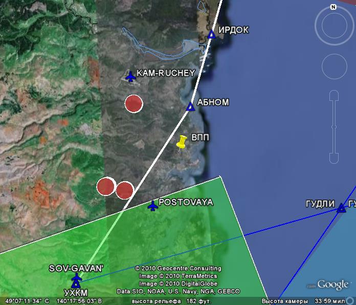

Mexmax сказал(а):
Спасибо за пояснение, но тут тогда вопрос, все площадки получаются под зеленой зоной то есть летать там нельзя и взлетать тоже, остается с проселочной дороги или поля, что я так понял сейчас тоже запрещено, получается нарушение, правильно?
Взлетать и летать там можно, но во время регламента работы аэродрома Май-Гатка - только с разерешения диспетчера вышки. Разрешение можно получить по УКВ радиосвязи. Вне регламента работы аэродрома - это класс G и ни у кого получать разрешение не нужно.
Причем не имеет значения откуда производится взлет - с проселочной дороги или с площадки.
Отдельный вопрос, что если в некоторых частях этого прямоугольника 60х30 км на малых высотах не обеспечена УКВ радиосвязь, то это повод жаловаться, чтобы они либо обеспечили радиосвязь (установив ретрансляторы), либо приподняли класс С от земли.
502
АОПА-Россия
В районе Советской Гавани, есть зона класса С - диспетчерская зона аэродрома Май-Гатка - прямоугольник 60x35 км, от земли до 2700 метров.
Синее там - это РЦ Хабаровск, который начинается от 5100 м и выше.
Также есть от 2400 и выше класс А на воздушных трассах (на картинке синие и тонкие белые).
Т.е. все, что вне зеленого прямоугольника это класс G до высоты 2400 м, а выше - вне трасс тоже класс G до высоты 5100 м
Извиняюсь, я ошибся. Там есть еще "СОВЕТСКАЯ ГАВАНЬ (Май-Гатка) КДП МВЛ с РЗО". У него Класс С от 300 до 4200 по регламенту работы КДП МВЛ с РЗО.
Т.е. класс G есть только ниже 300 метров во время работы КДП МВЛ.
Аналогично - если в каких-то частях зоны ответственности КДП МВЛ на высоте 300 метров не обеспечена УКВ связь - тоже повод жаловаться.

Понятно, что когда на Майгатку нет рейсов, а они 3 раза в неделю, то я имею право летать в зеленой зоне с разрешения по УКВ связи без заявки, до 300 м?. Если же площадка находится в не зеленой зоны(поле) то я имею право взлетать и летать в любое время без УКВ и заявки ни кого не информируя? Так.
502
АОПА-Россия
Почти. Они должны будут опубликовать регламент (расписание) работы аэродрома. И вне этого расписания - да, именно так.
Так.
Skyget
Небо зовет!
Ru
Спасибо, при таком расскладе устраивает на все 100. :), а в зоне G если площадка в не зеленой зоны то высота в моем варианте до 2400?
502
АОПА-Россия
Только вне регламента КДП, а еще и вне трасс (ширина трассы 20 км - по 10 км в обе стороны) - до 5100 м.

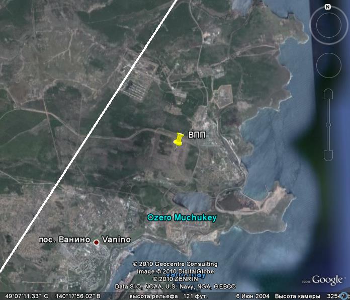

@ 502
Желтая метка это наша площадка, можем ли мы летать с нее исходя из прохождения трасс и в каком направлении и высоте,

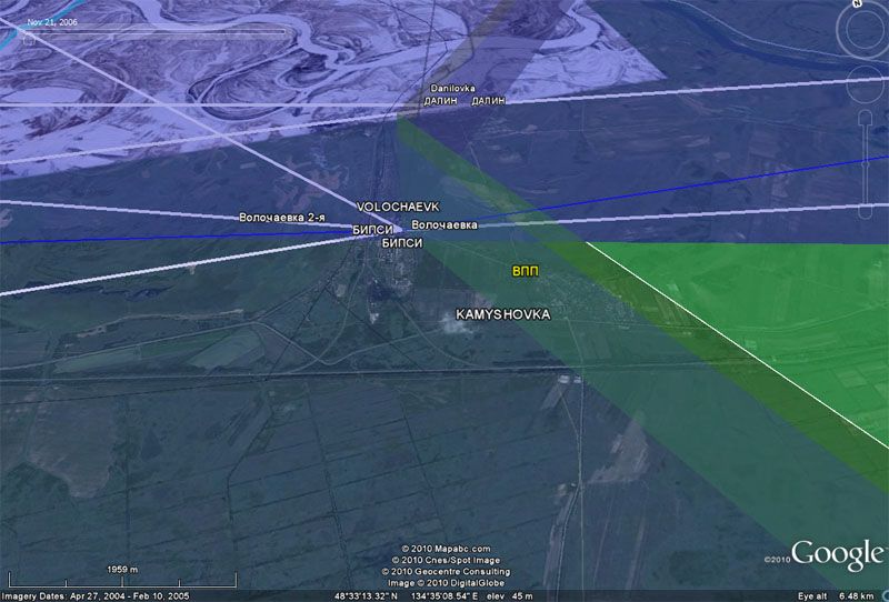

UHHS
502
подскажите пожалуйста
впп находится практически на пересечении пространств С и Ж
как определить по гуглу в каком пространстве на самом деле моя впп?
