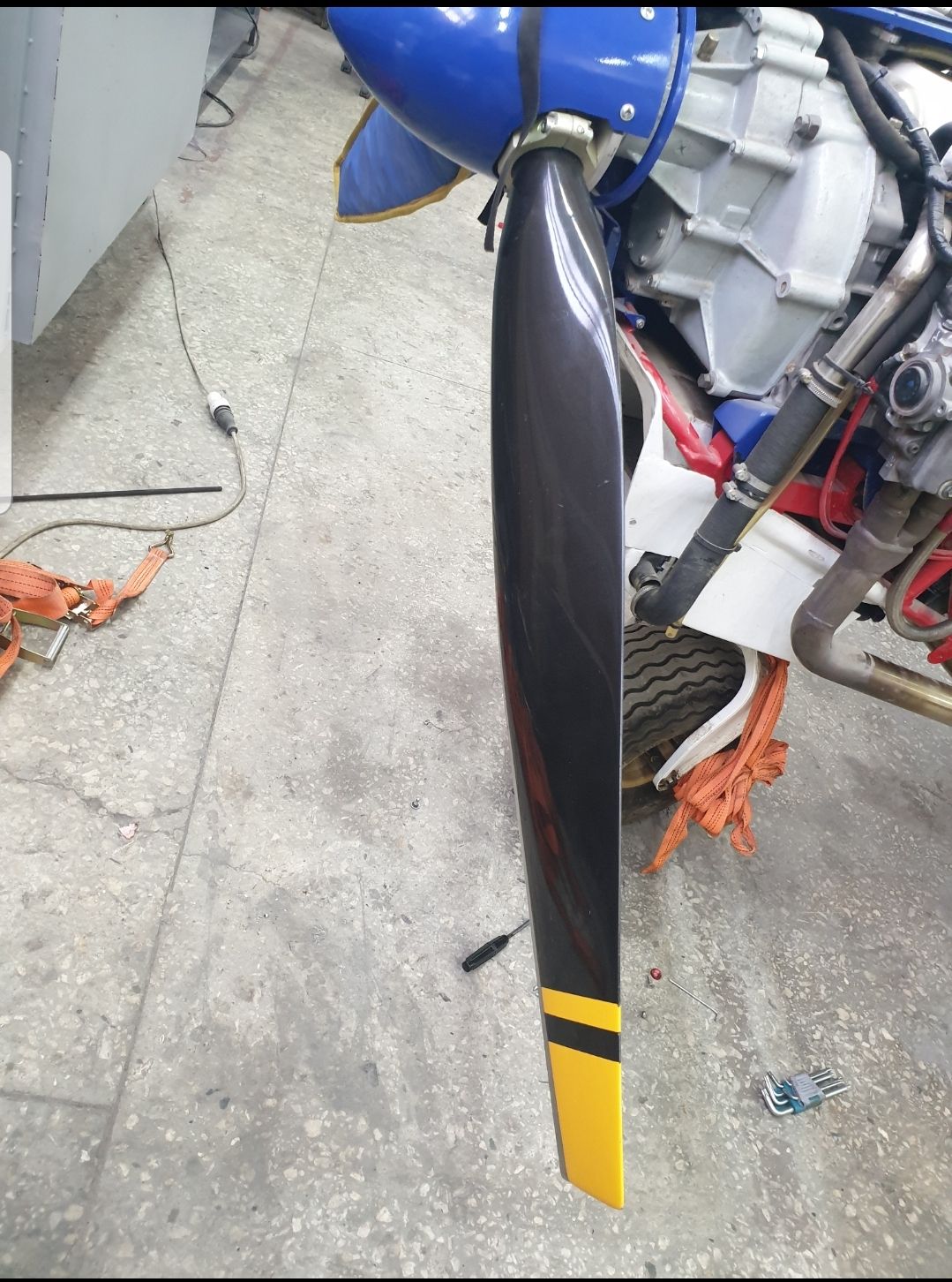

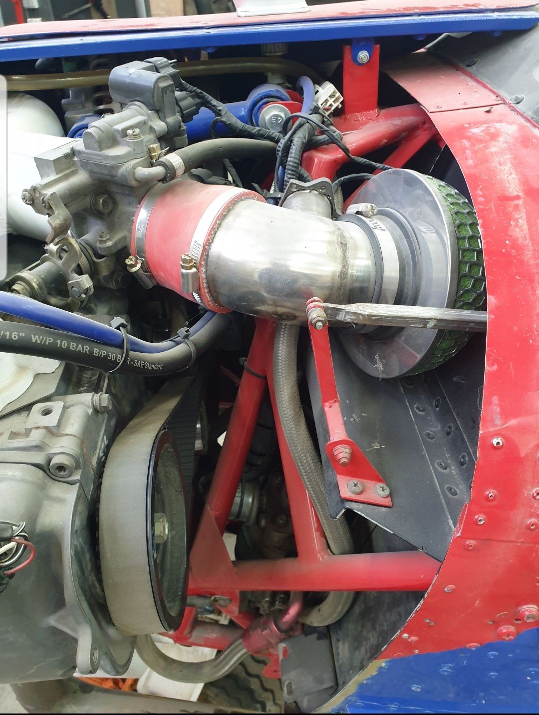

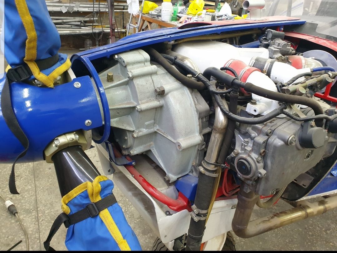

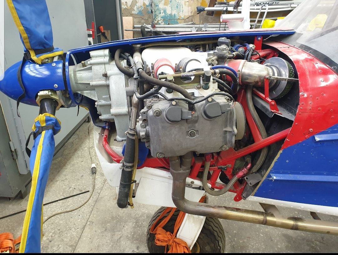

Всем привет. 2 литра.Продается одним целым от моторамы до винта ) По цене идей пока нет, надеюсь понять на форуме. Мотор с Японии с малым пробегом. Редуктор чей не знаем. Собирал человек не летающий, пилотов не нашлось.
Вы его сначала запустите, выполните наработку на земле 3-5 часов на различных режимах, а потом сделайте вывод. Очень много самоделок летают с автоконверсией и Субарик- совсем не плох при качественном изготовлении. Не спешите делать выводы без практики.
Спасибо, но что-то боюсь сомнения не дадут спокойно жить. Вообще в планах турбомотор, если получится найти по цене. Высота аэродрома 1000 м и горы сплошные.
Судя по фото- у Вас что- то из Зенитов. Если вес пустого до 310 кг- ставьте Ротакс сотку ( 650- 1800 т.руб.).
Если ближе к 750-му- это Лайкоминги, Континентали , и ....Автоконверсии. Как то так по моему мнению.
да 701 двухместный
Сегодня взвешивали . Без крыльев 354 кг.
По цене. Осмелюсь начать с 200 тр. В комплекте все. Моторама, двигатель, новый винт, новый редуктор, электрика, новый блок управления ( под любые прошивки) , капоты и их направляющие, руд со всеми тягами и уголками ( но он там странный вытяжной). в подарок! (если за 200тр) - авиагоризонт на 36 в ( трансформатор есть вроде), выхлоп. приборы в данный момент подключенные к двигателю( тахометр, температуры и дт и тд. кнопки запуски всего что относится к мотору. Чтоб новому покупателю не пришлось все изобретать заново, а лишь проверить качество косы и сразу запускать. Если что- то не получится просунуть через пожарный щит, отрежем и пометим как было + радиатор и его короб . Отправим быстро- На след день после оплаты тк Энергия( если не выходные)
