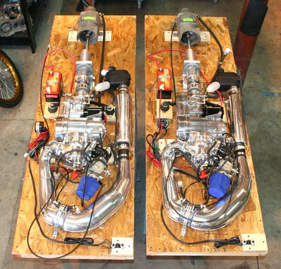

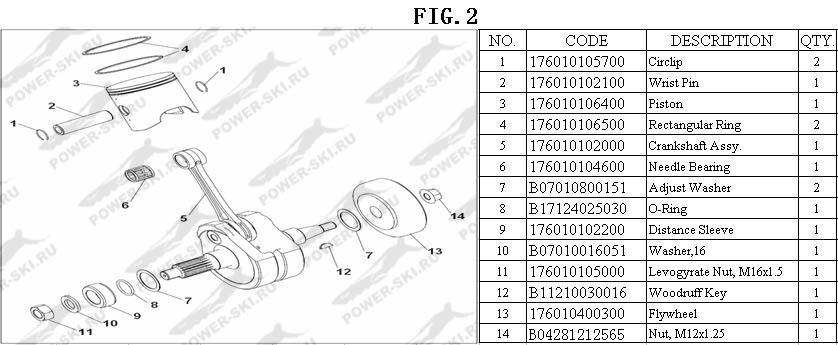

Кто нибудь слышал про эти двигатели Запатентованный Двигатель Super Torgue XT. Двигатель PowerSki ,это литой запотентированный двигатель для использования на воде. Уникальный двигатель 2 строк, с водным охлаждением был специально спроектирован и построен для PowerSki. Двигатель 330 куб. 45 л/с используется у серферов. Должен быть очень легким. Случайно посмотрел на одном из сайтов, больше он не открывался.
гугл точно слышал.
[media]http://www.youtube.com/watch?v=YI-bsjwUh0E&NR=1[/media]
двухтактный, с водяным охлаждением (забортной водой я так понял), с непосредственным впрыском орбитал (тут обсуждалось), 45 лс, 330 кубиков, вес 20 кг, размеры 16,5 х 25 х 43 см.
http://www.powerski.com/press/071905.htm
http://www.powerski.com/engineering.html

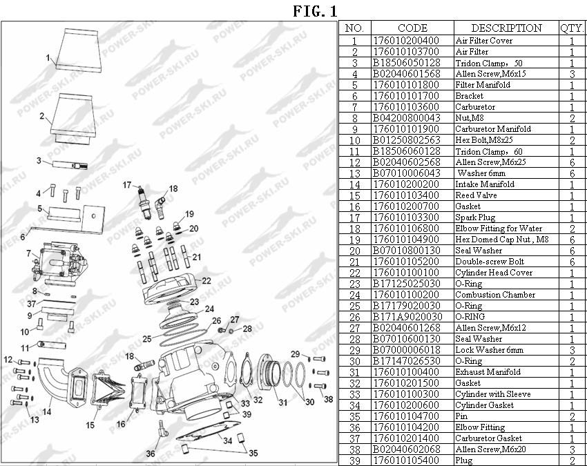

наверное их 2 версии- с карбюратором и со впрыском.

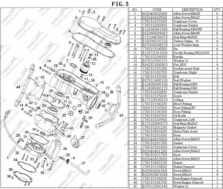

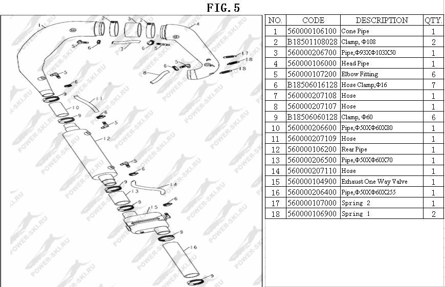

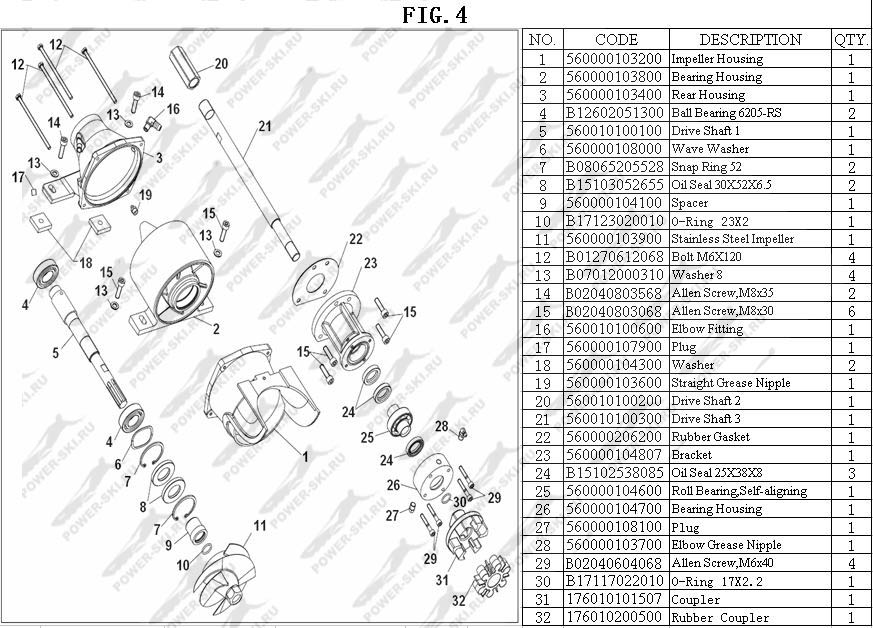

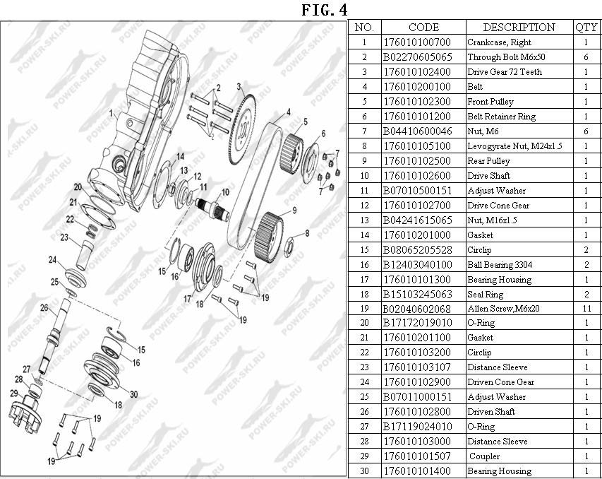

т.е. на одних фотках и схемах четко виден карб, а в описании написано - непосредственный впрыск, и на головке цилиндра на некоторых фото вроде есть что-то похожее на "орбитальную" форсунку.
