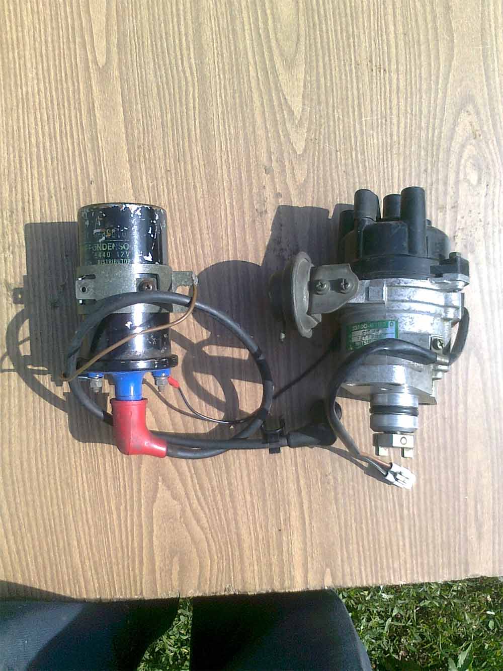

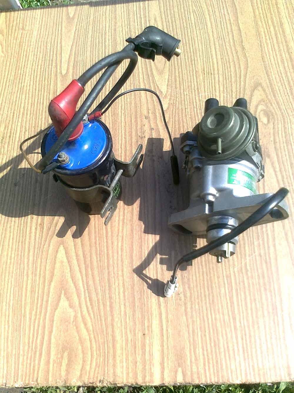

двигатель карбюраторный (три Binga 54)  SUZUKI G 10 какой трамблер и катушку поставить есть два варианта
ВАРИАНТ 1
трамблер
33100-61B3 O
T2T72371
MITSUBISHI
катушка
33410-86010
NIPPONDENSO
029700-6440  12 V

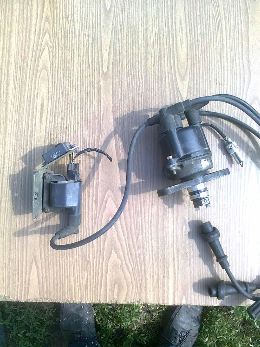

ВАРИАНТ 2
трамблер
33100-60B5 O
229100-6042
DENCO
катушка
3340-60Е0
101311-6630

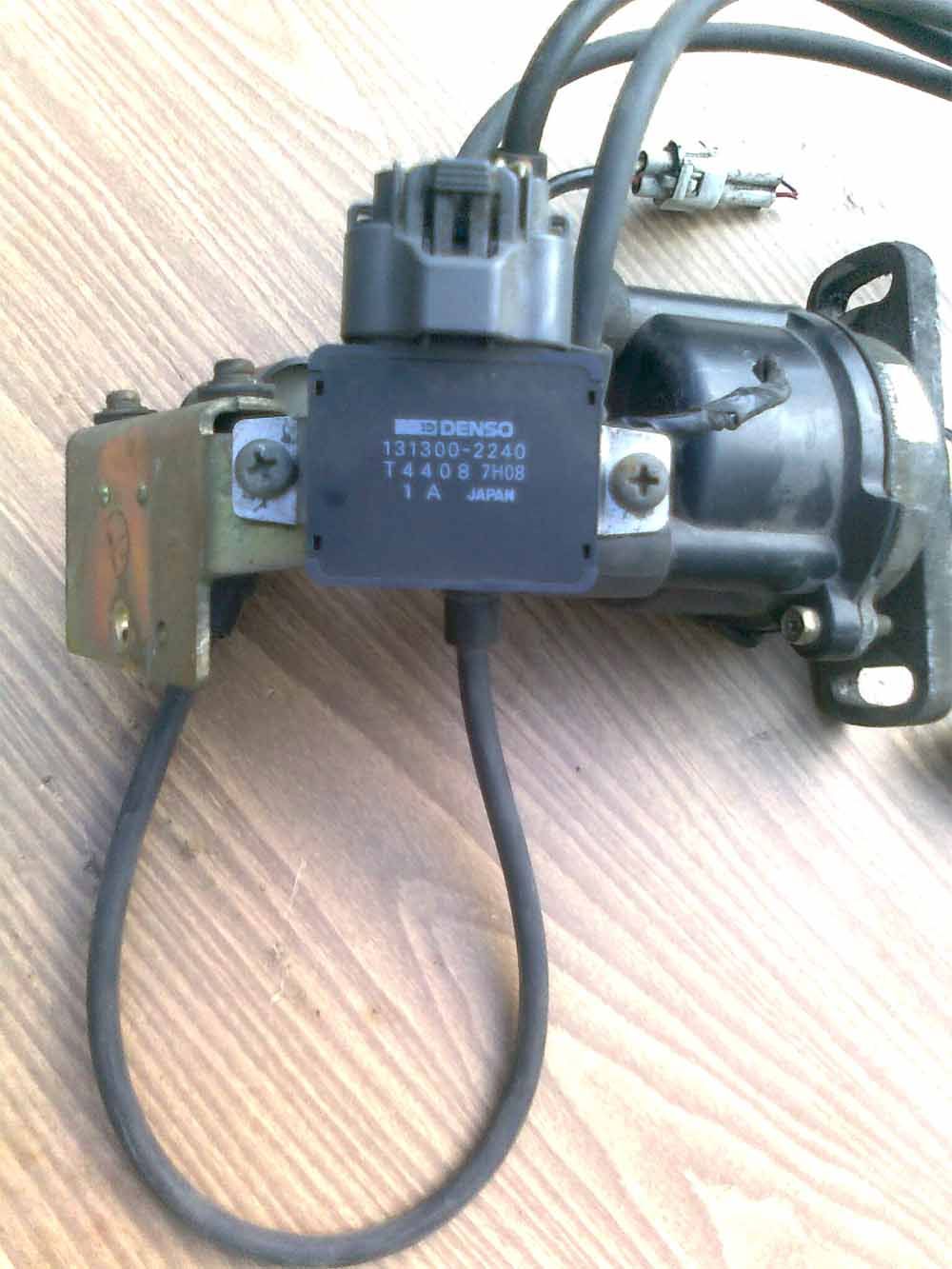

ещё к катушке подсоединён "блочек"
131300-2240
T4408 7H08
DENSO
назначение его

Трамблёр два верхних варианта, нижний только на впрыск.
Катушка нижний вариант потому как легче (а вообще подойдёт любая), коммутатор по необходимости ( если не установлен в самом трамблёре).
Ну поскольку мотор карбюраторный, трамблер однозначно должен быть с вакуумным и центробежным корректорами. Причем у нашего G-10 в трамблер и коммутатор уже был встроен.
А катушку в своё время мы подбирали из отечественных, сравнивая по справочникам сопротивления обмоток.  Подошла то ли от Москвича то ли от Волги, на сей день нормально проработала 6 лет и 650 часов налета.
Отвечу не в личке а тут. Трамблер с корректорами. Катушка лучше маленькая. Большая тяжелее и пробивается легче. Блочок - силовой (усилитель сигнала).

Там у коммутатора всего 4 провода, из них "+" и "-" питания, вход от датчика и выход на "-" катушки.

По коммутатору,   корпус обязательно должен быть соединён с массой.

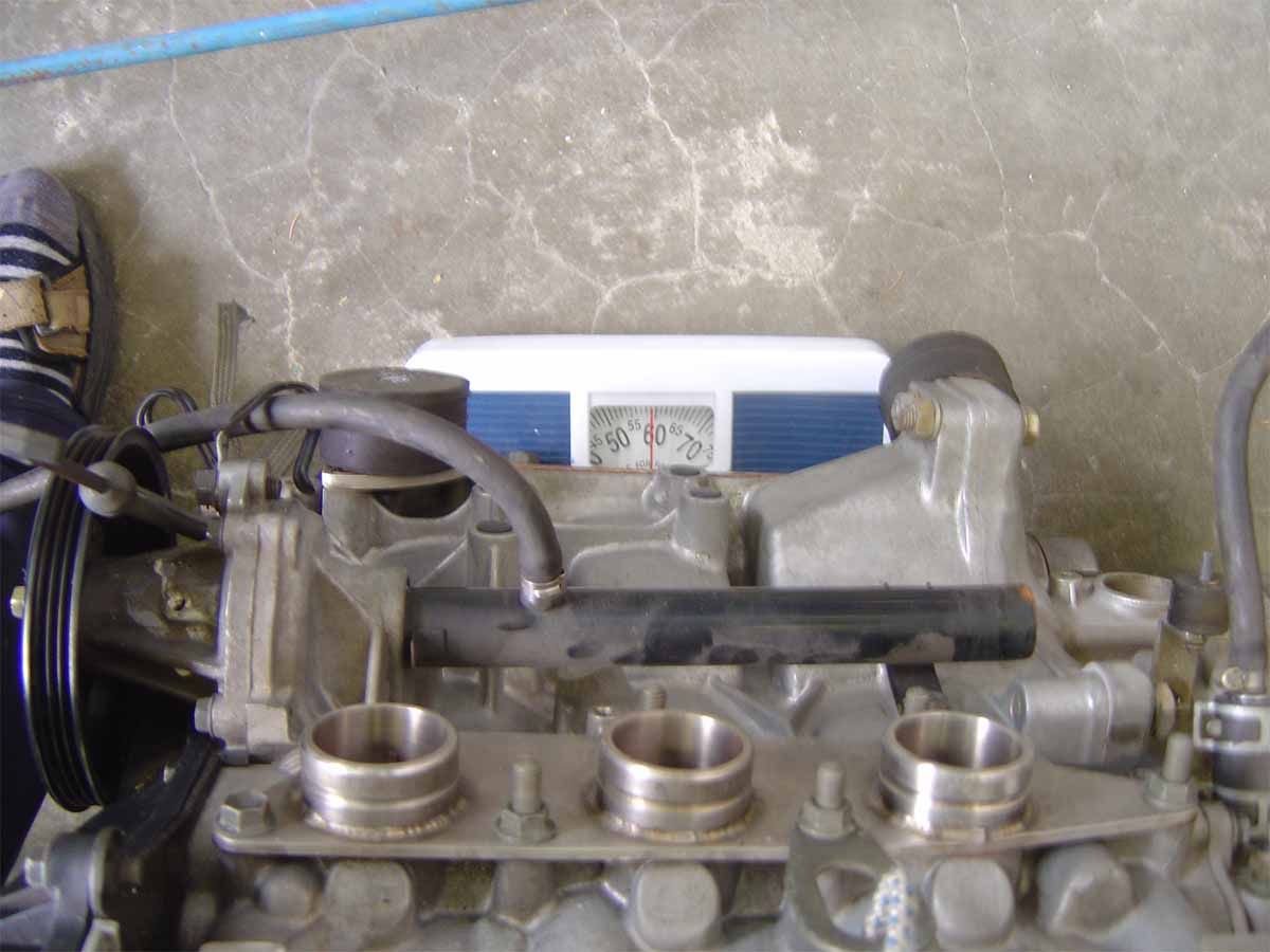

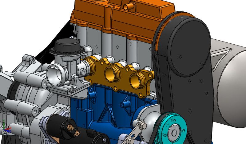

Применительно к G10 есть штатное решение. Там в каждый всасывающий канал уже выведена вакуумная трубка. Эти трубки соединяются в один независимый канал внутри штатного всасывающего коллектора, из которого, в свою очередь и берут вакуум. Найду фото - покажу.

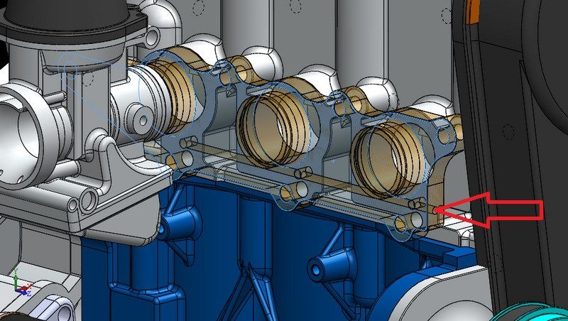

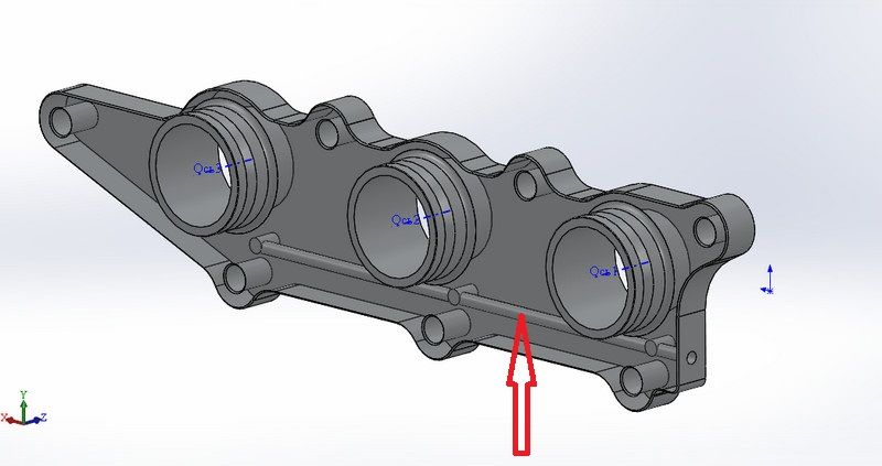

Я планирую сделать вот так - собрать штатные каналы в один внутри переходного фланца крепления карбюраторов. Правда мне вакуум нужен для МАР сенсора, а зажигание у меня безтрамблерное.

у меня сварной из нержавейки
есть чертеж этого переходника
    79,5 КБ · Просмотры: 253
Тогда Вам осталось сделать в пластине три отверстия, напротив имеющихся штатных, нарезать в низ резьбу и вкрутить штуцеры, а их уже собрать трубками и на вакуумный корректор.
