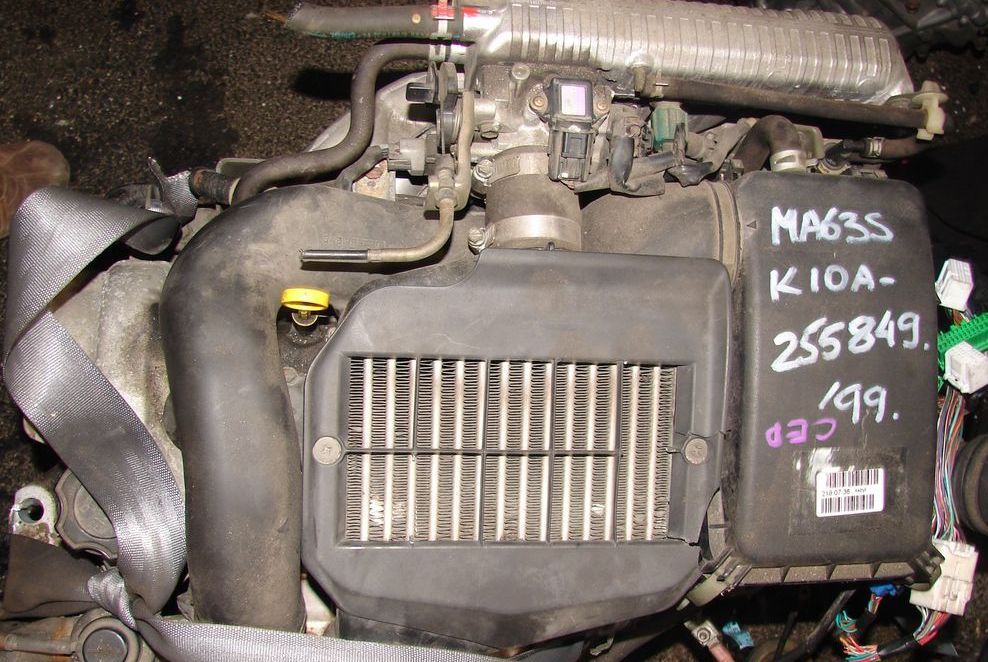

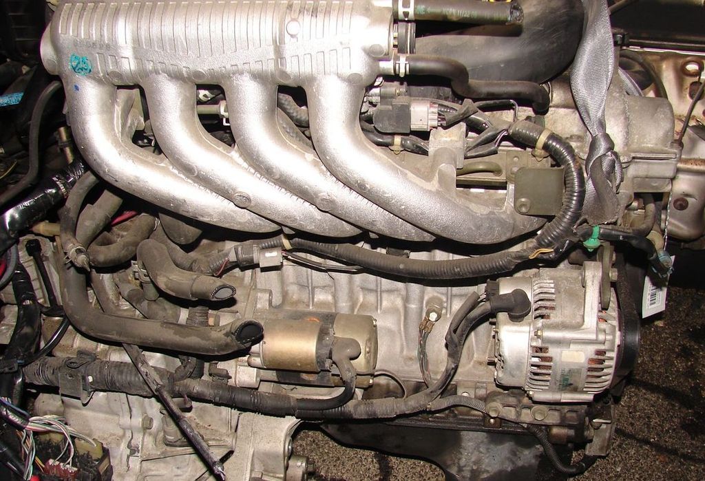

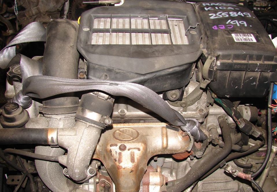

кто  расскажет про сузуки к-10? Слышал только что мотор 4х цилиндровый 100л/с. Если есть фото это плюс,а так же  есть ли инфа с какой модели авто этот двигатель? Заранее спасибо.
Фото К10 нет, зато полно информации по К6. Это тот-же К10 только обрезан на один цилиндр. Внешне одинаковы, за изключением длинны.
В папке К6_Every - фото К6 в "лежачем" варианте от Suzuki Every 2001 г. Снимал сам. 16 МВ: http://marcons.nextmail.ru/Фото_Suzuki_K6A.rar
Мануал по К6(К10). 42 МВ:http://marcons.nextmail.ru/manual_K6A_READY.pdf
Есть с пластиковыми впускными коллекторами, есть с алюминевыми.
Бывают турбированные. Ставятся на Солио и подобные
K10A
Максимальная мощность, л.с. (кВт) при об./мин.      70 (51) / 7000
Максимальный крутящий момент, кг*м (Н*м) при об./мин.      9.7 (95) / 4500
Тип двигателя      water cooling 4 cycle 4 cylinder DOHC16 valve VVT
а турбо как раз и 100 сильный
     K10A
Максимальная мощность, л.с. (кВт) при об./мин.      100 (74) / 6500
Максимальный крутящий момент, кг*м (Н*м) при об./мин.      12.4 (122) / 3000
Тип двигателя      water cooling 4 cylinder DOHC16 valve VVT intercooler turbo
Доп. информация о двигателе      Наддув и система изменения фаз газораспределения
