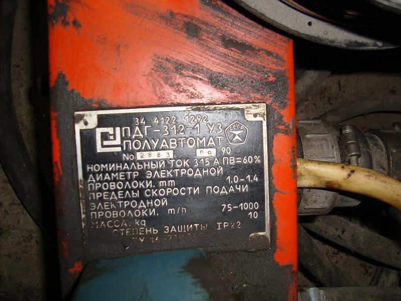

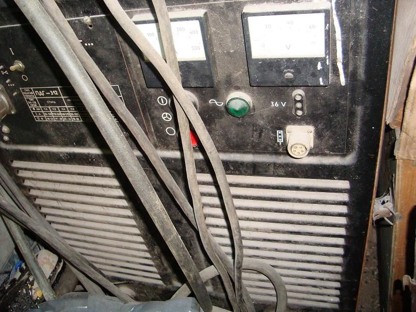

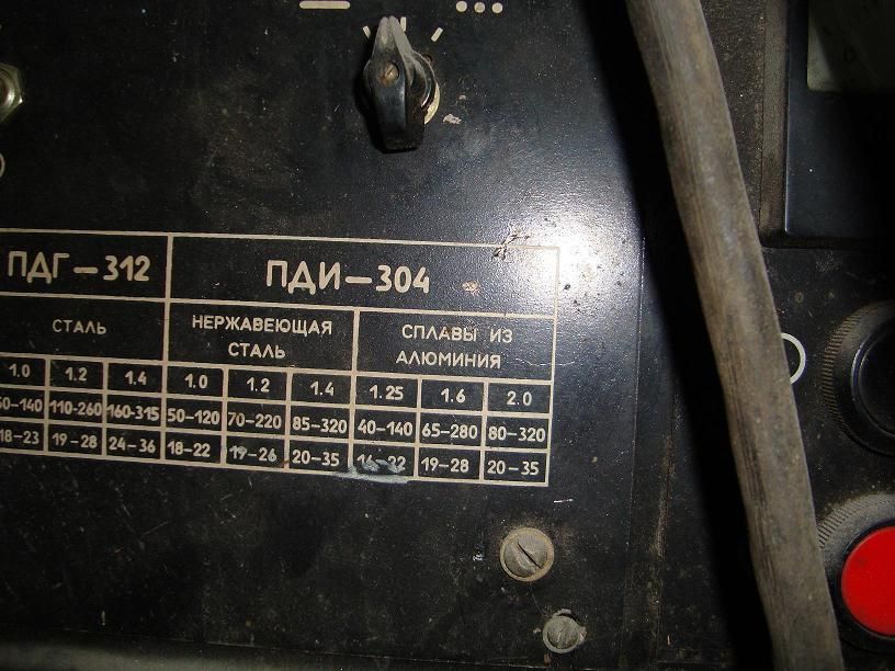

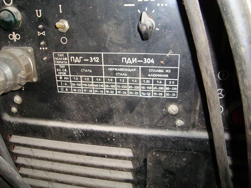

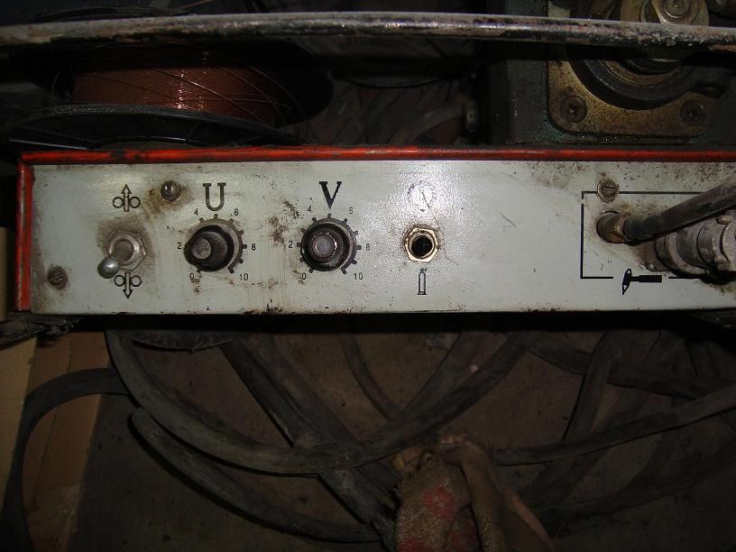

продаю сварочный полуавтомат пдг-312 с выпрямителем(марку уточню позже)цена 25т.р. или меняю на TIG+MMA тел. 915- 124 87 70

Ничего себе цена упала - каждый бы продавец так цену скидывал 🙂
Нигде не нашел параметров сетевого напряжения - он на 220В или на 380В или это только выпрямитель без силового трансформатора?
