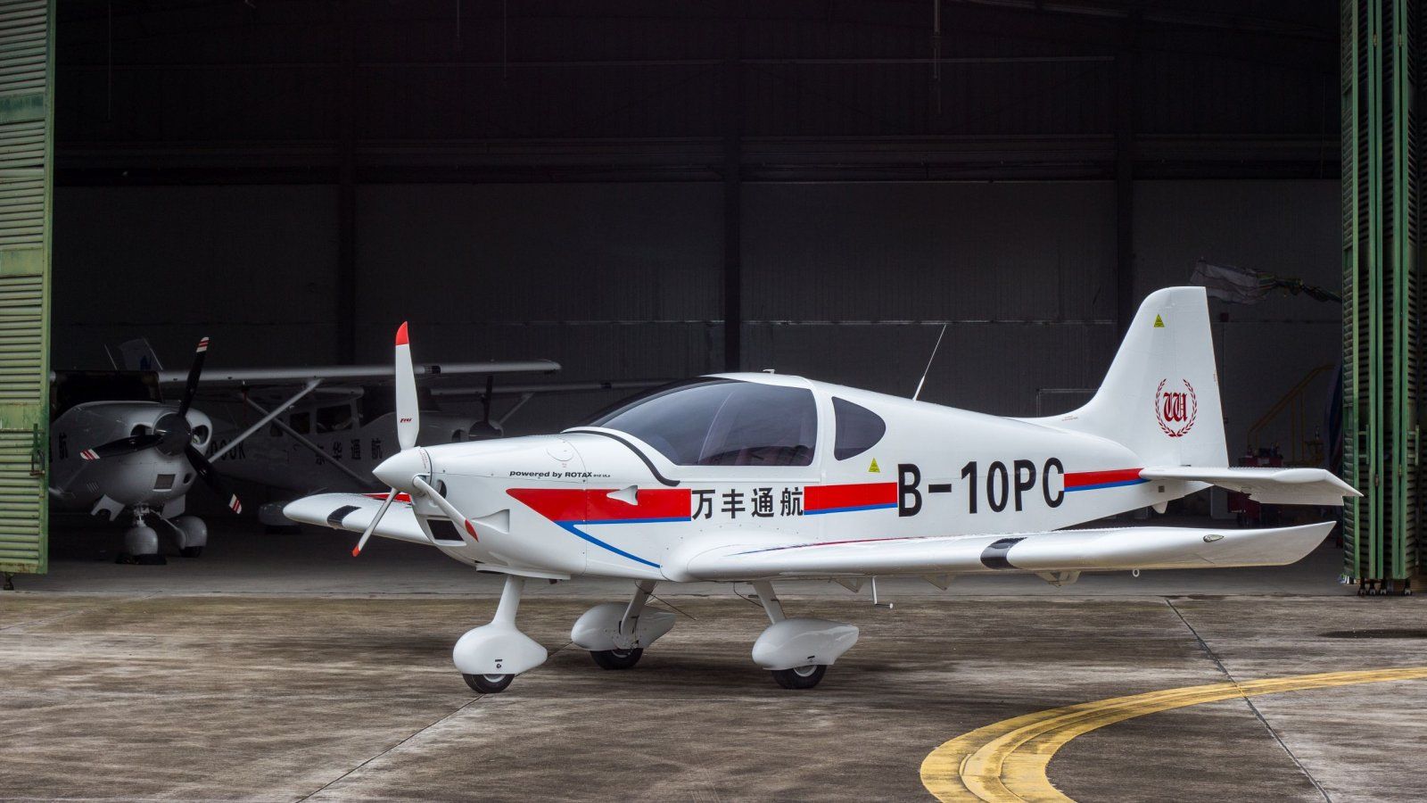

Самолет пользуется спросом, как в частном владении, так и в авиашколах Европы. В марте 2017 года самолет совершил первый полет на территории Китая.

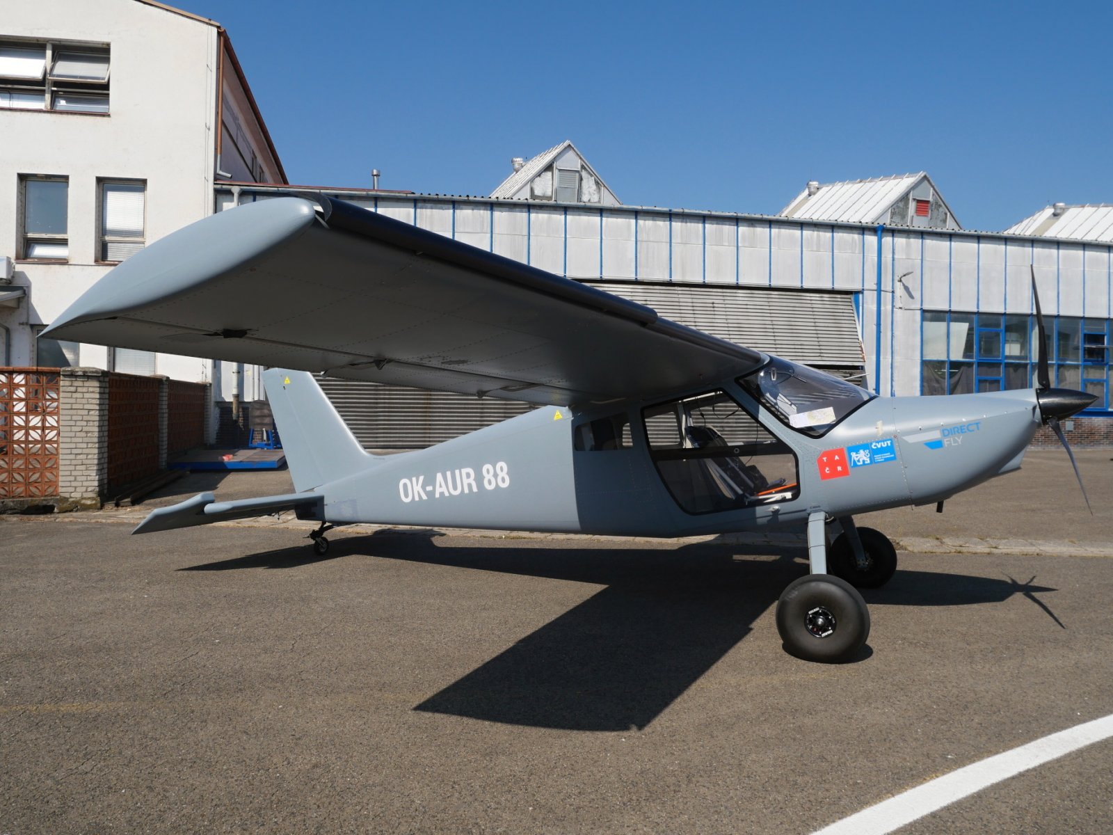

В ноябре 2021 года компания Direct Fly представила новый разработанный самолет Stol Cruiser.

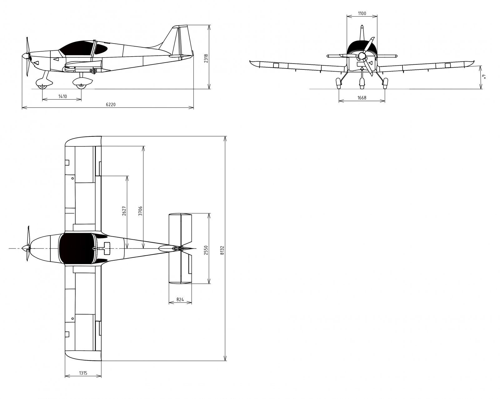

Немного о размерах и характеристиках самолета.
Длина6,2 м
Размах крыла8,20 м
Площадь крыла10,6 м2
Высота2,25 м
Ширина кабины1,10 м
Количество мест2
Объем бака92 л
Силовой агрегатРотакс 912ULS
Взлет до 15 м.410 м*
Длина посадки от 15 м.295 м*
Пустой вес320 кг
Максимальный взлетный вес600 кг
Не превышаемая скорость260 км/ч
Крейсерская скорость180 км/ч
Скорость сваливания, посадочная конфигурация76 км/ч*
Скорость падения, чистая конфигурация87 км/ч*
Перегрузка+4 / -2
Скороподъемность5,1 м/с*

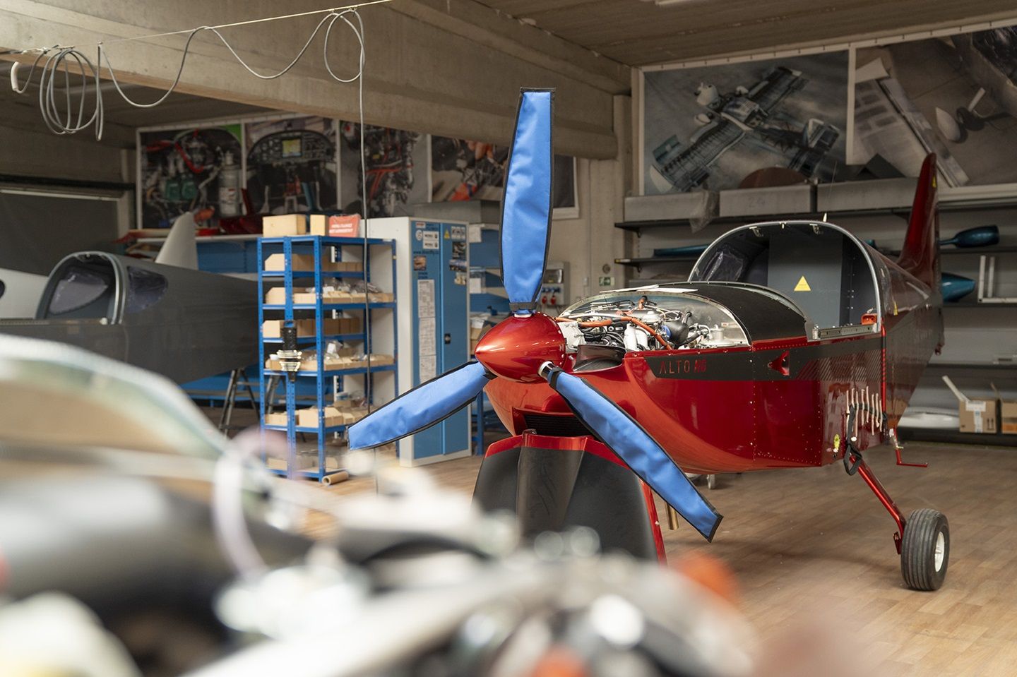

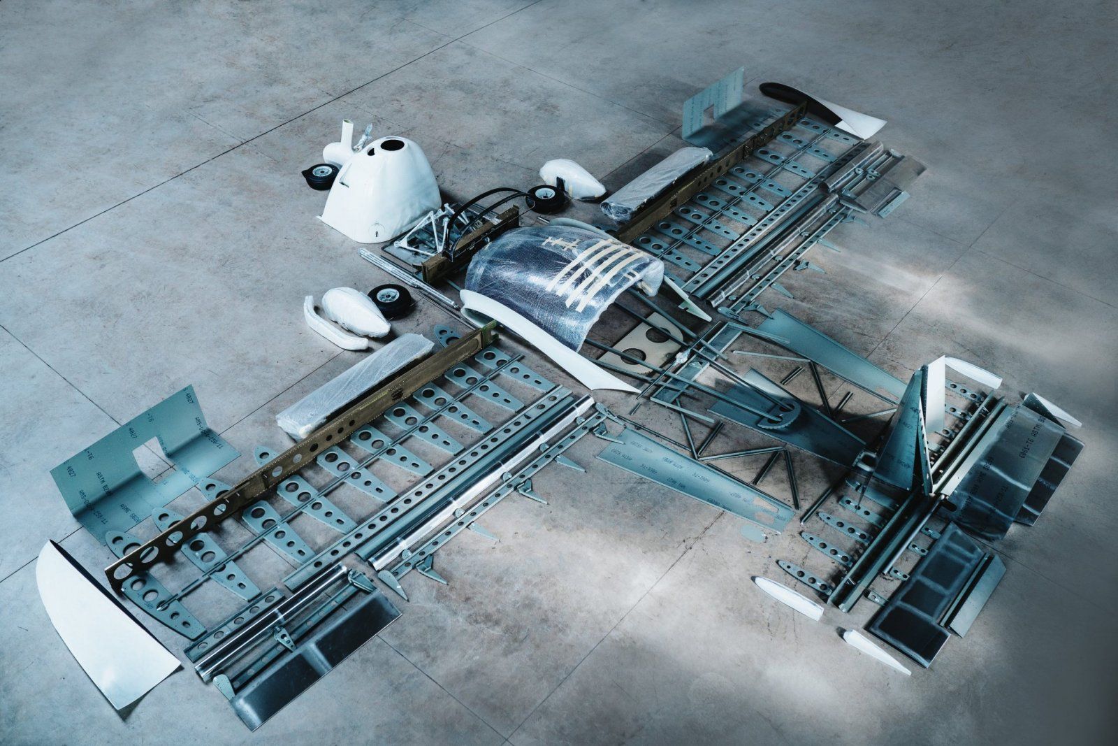

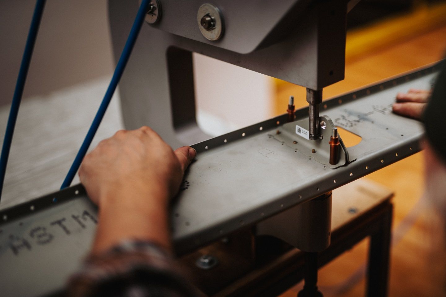

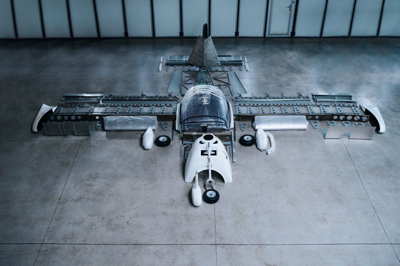

Немного фотографий.
Мало чего из "самолёта" Александра Фёдоровича использовалось в авиации далее. Наверное потому, что он не летал.

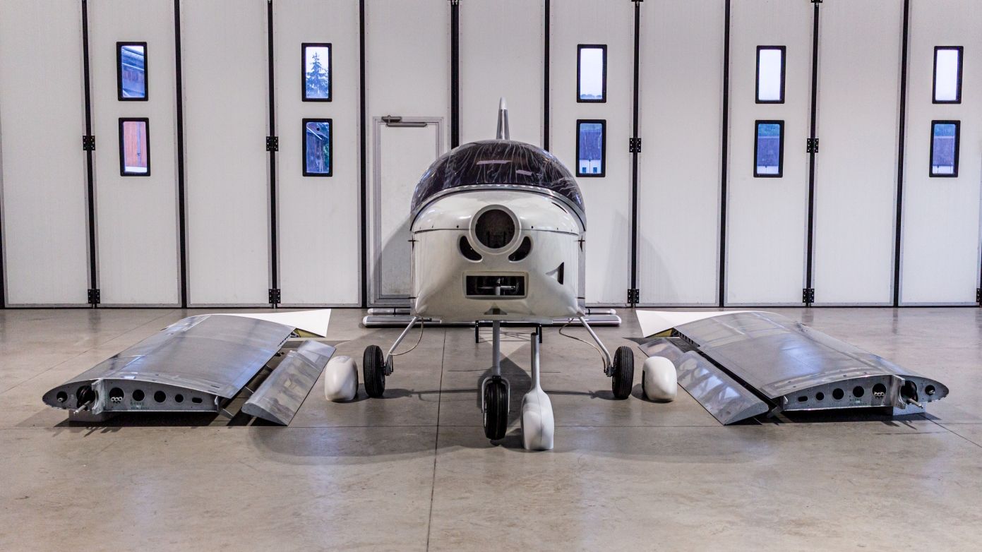

А вот характерные детали конструкции СН-601 тут видны явственно. Например характерный нетиповой стык лонжерона, передняя стойка шасси. Это не впервой, также они видны были у CZAW Spot Cruizer например. 🙂 Это неплохо, тем более, что развитие налицо. Больше самолётов, хороших и разных!

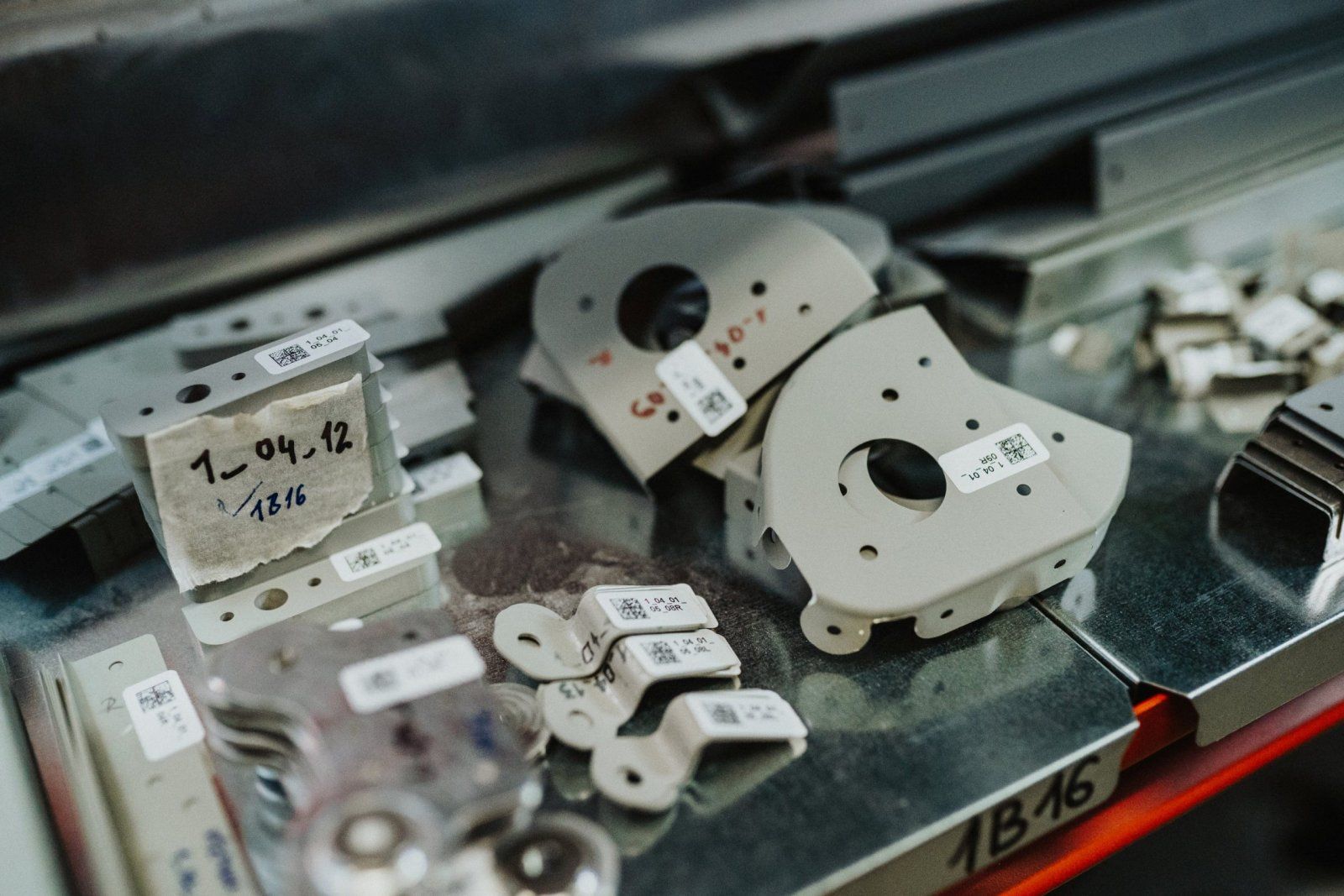

Почему лонжерон другого цвета? Как будто он загрунтован, а остальные детали без грунта

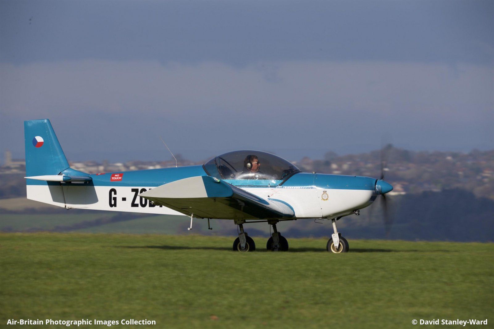

Решил немного вспомнить и сравнить самолёты СН-601 и Alto.

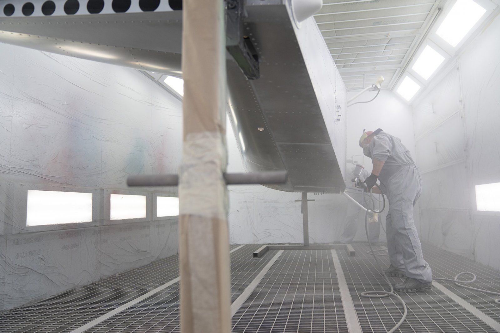

На фотографиях киты первых самолетов они немного отличаются от нынешних китов. Изменения были сделаны как в поверхностной антикоррозийной обработке металла, так и в деталях интерьера и планера, также в лакокрасочном покрытии планера (начали использовать более легкие краски).
В первых сериях анодировали часть элементов а остальное заказчик сам докрашивал грунтом. От этого всего отошли и начали использовать новый грунт на всех элементах что немного снизило стоимость и время без потери качества.

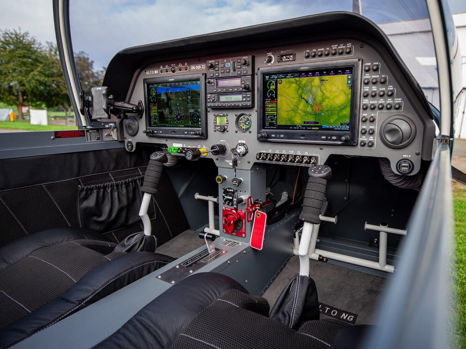

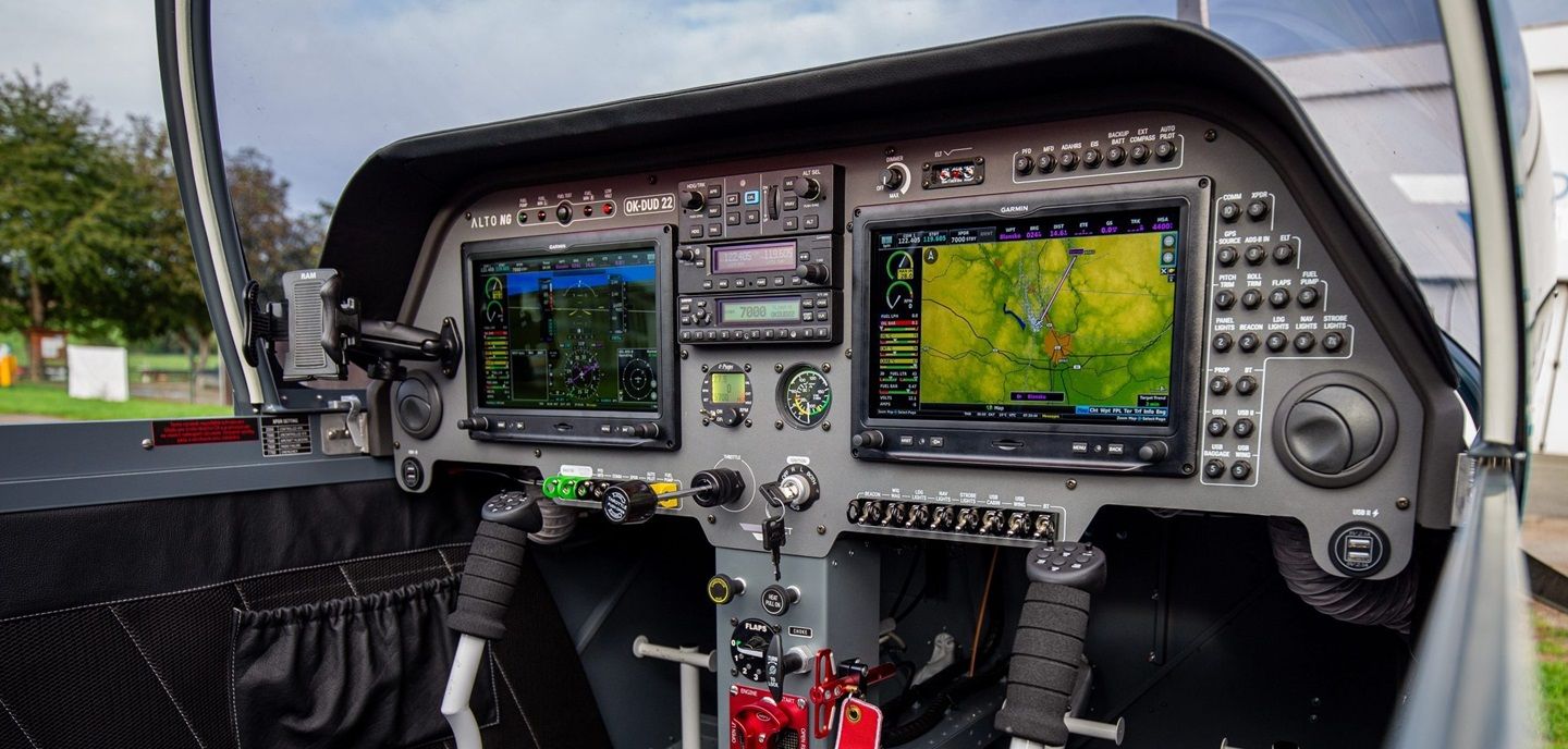

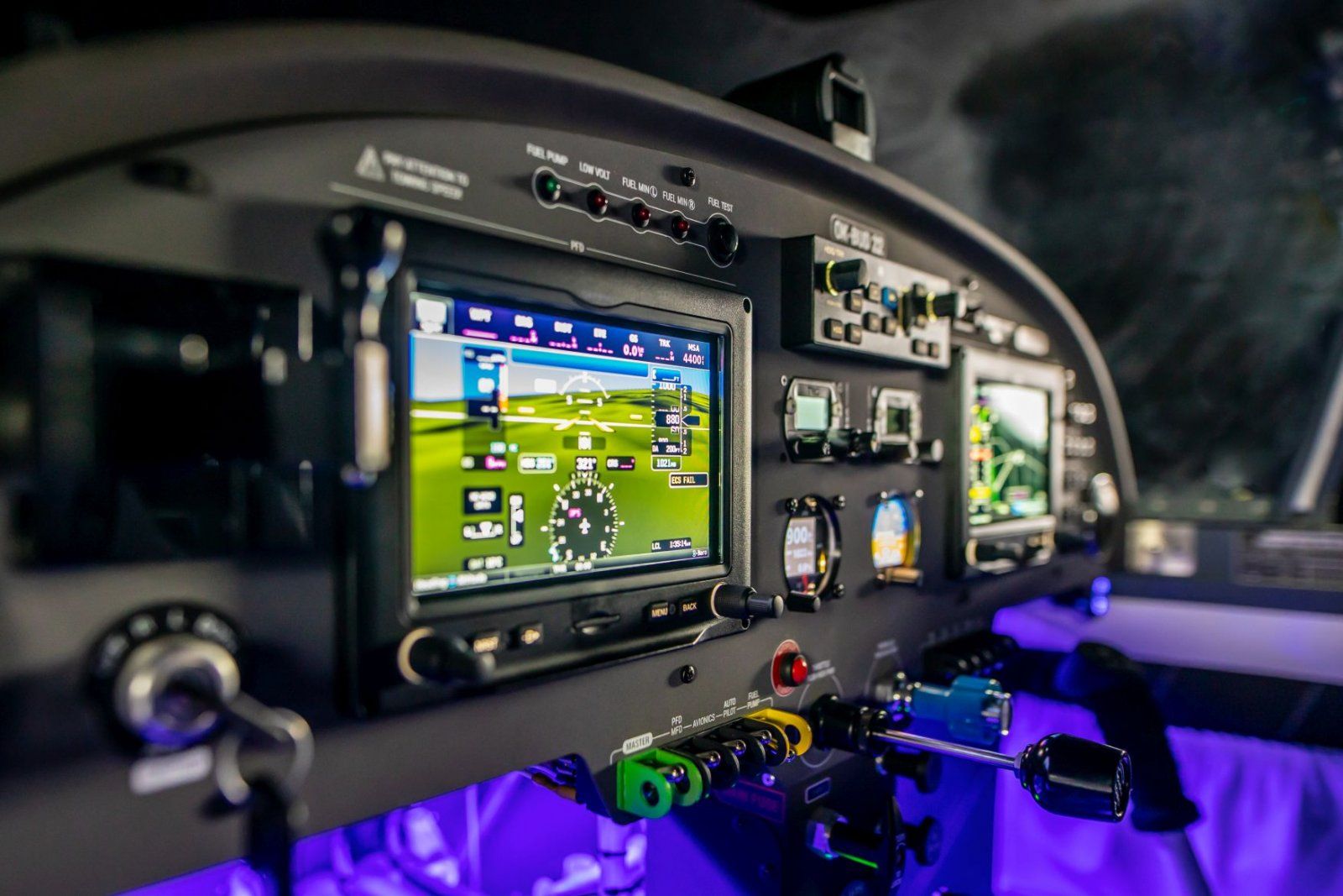

Самолёт получил новую панель.
