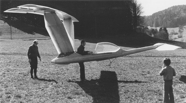

Сверхлегкие планера.
glider 1968
Я не люблю строить самолеты!
Обращаю внимание на дату. И где эта фирма? Что-то не видно рекламы и продаж за это время. Уже и в России полгода как открыто широкое поле деятельностидля неё.
А кстати. действительно, где фирма? и где оснастка?
Судя по всему АКСЕЛЬ замечательно подходит под Российские условия, как аппарат для автономного летания.
Здесь можно и посотрудничать.
mz
         ultralight glider
