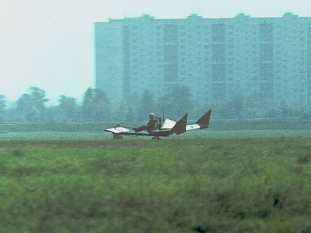

Была в Советские времена еще вот такая утка - "Фламинго". Удалось раздобыть только следующую информацию:
"Удивительно красив полет грамотно построенной "утки". Мне посчастливилось наблюдать исключительно уверенные полеты ЛА "Фламинго" Игоря Корбута (г.Курск). Любопытно, что при взлетном весе около 300 кГ, безредукторном, впрочем, несколько форсированном "Буране", ужасной аэродинамике (все в потоке, толкающий винт, затененный спинкой, "беспрофильное" площадью 8 кв.м умеренного размаха крыло с одинарной грубокатанной обшивкой плюс 2 кв.м стабилизатора, "Фламинго" отличался приличной скороподъемностью (свыше 2 м/с), скоростью, устойивостью в полете и на разбеге-пробеге.
Практически любители еще не оценили "утку" по достоинству."
Может кто знает о судьбе этого самолета, остались фотографии со слетов, выкладывайте пожалуйста, очень интересует сей аппарат как одно из возможных развитий "Антиса".

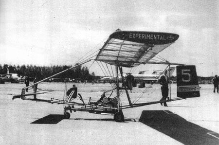

http://easyultralightdesign.com/flamingo_ultralight_aircraft.php
Мысли вслух.
Для до 115 кг аппаратика очень удачным, как мне кажется, будет применение уточной схемы. Мотор-пилот-шасси-подкос очень удачно и коротко, а значит вполне легко по массе, компонуются. ПГО и ферма спереди - естественный и удачный буфер безопасности при толкающем моторе.
Шасси с носовым колесом, что в + для не сильно искушенных пилотов.
Да, еще из возможных плюсов - удачная развесовка для летающей лодки.  :) Во всяком случае даже в сухопутном варианте при посадке на воду больше шансов приводниться без капотирования.  :IMHO
Когда закончу эпопею с Пилигримами надеюсь замахнуться на Вильяма нашего, понимаешь Шекспира  :D
