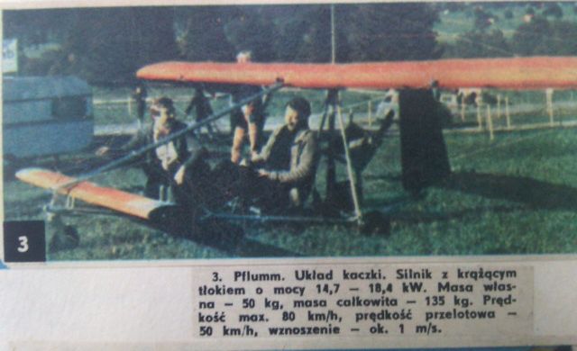

Нашел я в одном древнем,  очень древнем журнале уточку с которой один в один содрана схема Антиса.  Только оригинал весит ровно в 2 раза меньше - 50кг пустого,  вместо 100 кг у Антиса.  Да и меньше чуть по размерам. Завтра покажу фото

   Этож надо, вот прав был Задорнов, амеры просто сущие дебилы, ФАР-103 на 115кг. придумали идиоты.
На самом-то деле, ультралайт-то спокойно можно уложить в полсотни кг.... и летать на 80кмч! ::)
  А уж всем известно, что поляки, самые честные люди в мире. Да-аа... ;D
   Воистину, никогда земля Русская не оскудеет на дураков!  :-?

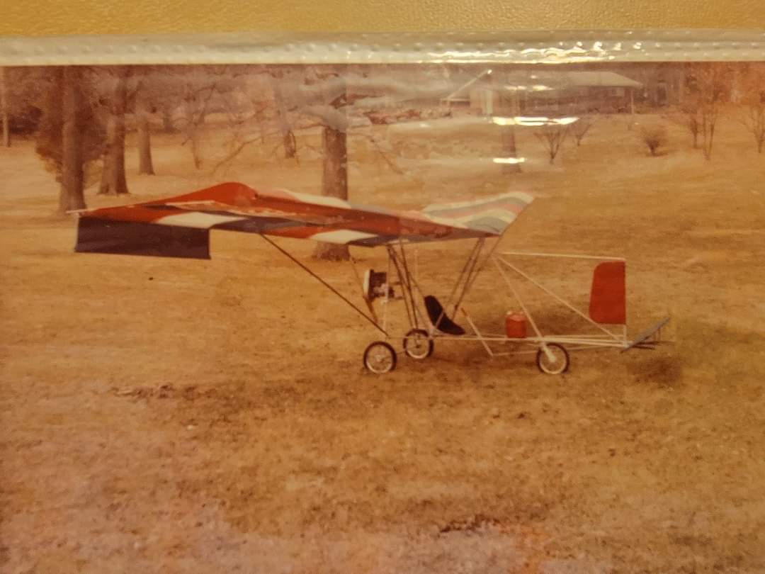

V
vbufhm
Колб Флаер весил 57 кг в первом варианте
http://www.royalaviationmuseum.com/1064/kolb-flyer/
Просто вы не умеете их готовить
