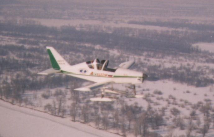

Да что Вы говорите такое,любезный!
Чтобы высказываться столь каьегорично,необходимо хотя бы в общих чертах разбираться в основах.Судя по приведенному планеру АНБ,который ВПС наблюдал еще 20 лет назад в Киеве,будучи еще тогда ведущим по Су-26,вряд ли Вы достаточно осведомлены:планер этот летал;для самодела это уже неплохо - но в качестве образца для тиражирования не подходит по многим причинам,в числе которых - низкие ЛТХ.
По прочности же - приведите зотя бы расчет на пальцах (если сможете),который подтвердил бы не то,что правоту (ее,извините - нету),а хотя бы собственную серьезность,что ли.126 выдержанных килограммов Вас явно не удовлетворяют:а сколько,по Вашему,надо - тонну...две,пять,или сколько?Желательно и под это подвести базу.
Лучше выбирать для объектов критики объекты,менее поддающиеся расчету - иначе компетентность Ваша будет поставлена под серьезное сомнение.Насчет оперы или балета достаточно сказать:я так вижу - и опровергнуть это будет невозможно.

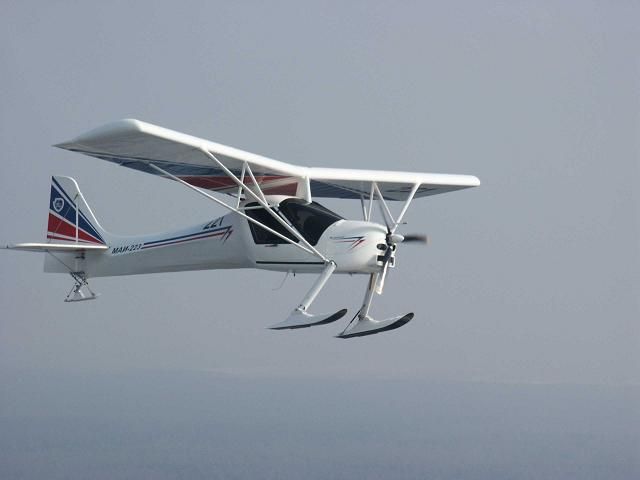

А вот и не понял.Хотя по МАИ-223 я рассказывал очень подробно.
Повторю.Шьется чулок обшивки из термоусадочного материала (Цеканайт,Диатекс...);надевается на фюзеляж со стороны киля так,что открытая часть чулка натягивается на задний обрез кабины (головнаячасть ф-жа)и через ленту закрепляется как ткань для вышивания на пяльцах.Раскрой обшивки выбирается таким,чтобы обводы хвоста имели седловидную форму:так продольное натяжение обшивки,создавая в каждой ее точке силу,действующую наружу,компенсируется поперечным натяжением сечений,создающим в тех же точках такую же силу,действующую внутрь - таким образом,форма,полученная свободным натяжением,является устойчивой,с плавным изменением кривизны и довольно привлектаельна на вид.
Натягивая термоусадочную обшивку при помощи фена и утюга,возможно довольно свободное "ваяние" формы,добиваясь нужных обводов,убирая морщины,складки от некорректного раскроя,и создавая равномерность натяжения обшивки.

Виноват, попутал насчёт расчалок. Наверно, не так понял предложение "Ферма ...  расчалена ленточными расчалками к задней стенке кабины" в описании 223-го.
Эти расчалки,Кястас,были в начале летных испытаний:в дальнейшем,из-за недостаточной жесткости плоской фермы на кручение,пустили вместо расчалок стержни (трубы)  соответствующими раскосами,преобразовав таким образом,плоскую ферму в ромбовидную.
А насчёт эксплуатации чулка в реальных условиях - испытания покажут. Было-бы хорошо, если бы такой простой и дешёвый метод подтвердился.
"Мужыки сомневаются, однако"
Вначале далеко не все верили,что неподкрепленная своболнонесущая обшивка вообще сможет держать устойчивую форму без провисов и полосканий.Тем не менее,теоретически это было возможно - и практика подтвердила безмоментную теорию полностью,образовав формы даже лучше ожидаемых.Что касается :"испытания покажут" - то сколько лет и сколько часов налета необходимо для этого?На данный момент самолет уже налетал сотни три часов,ни дня не будучи загнанным в ангар:среди этого имеются полеты с колес,с поплавков и лыж.Зимой чехлы на крыло и фюзеляж были сшиты лишь к марту - до того самолет и снегом заносило и наледью покрывался и инеем:к данному чулку претензий,ну никаких - нету.Сейчас будем готовить этот же борт к отправке в Молдавию,для работы на химии:готовим сельхозоборудование,химбак,распылители и пр:в этих рамках перетянуть хвост было бы совсем не трудно - однако эта мысль и в голову не приходит по причине отсутствия надобности.
К слову:обшивка Ан-2 по регламенту должна заменяться раз в два года - думаю,этот срок будет перекрыт в разы.
