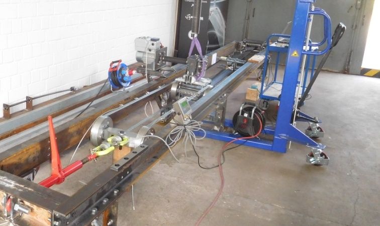

Для определения ресурса углепластиковых лопастей VA-115 на фирме Роторшмиде изготовлен и запущен испытательный стенд.
https://www.youtube.com/watch?v=thucUW4OXE8&feature=youtu.be

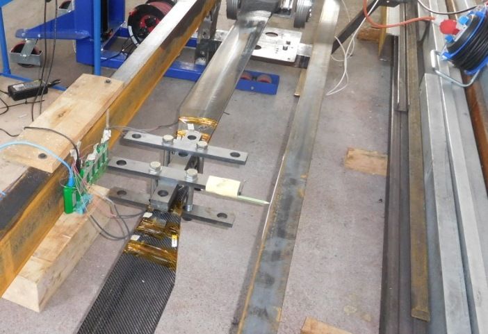

Комлевые отсеки лопастей  растянуты центробежной силой и через вибратор резонансным методом задается изгибный момент в два раза выше полетного по тензометрии.  Наработка стенда уже подтвердила ресурс более 2500 часов и продолжается дальше.

Отлично!
Провода не отрываются ? Я бы их пропустил по лопасти к лебедкам . А то в центре амплитуда большая. Хотя если не отрываютс то нет разницы.
Делаем ставки господа, у чего раньше закончится ресурс, у стенда или лопастей ? 😀
Провода отрываются, конечно,  со временем, если оставить. После записи их обычно отсоединяют и приматывают к лопасти, тогда хватает надолго.
Да бывает, что и стенд ломается. 😉
Лопасти, да, производство свое роторшмидовское. Продаются, были случаи. Но цены то европейские 🙁  Для России дорого.
Я подумал, что вы непрерывно измеряете/пишете изменяются ли нагрузки и нет ли удлинения некоторых участков.
На общую нагрузку тензометрический динамометр тоже непрерывно показывает. Иногда приходится ли подтягивать усилие из-за растяжения тросов? Или только по началу, а теперь оно установилось и находится в устойчивом равновесии ?
Пишется выход на режим и затем контрольные записи через 1млн. циклов нагружения. Статическую центробежную нагрузку тензодинамометр все время показывает. Сначала в первые часы -немного уходит, дальше не меняется. Между контрольными записями контроль за амплитудой колебаний -оптический, лазером.

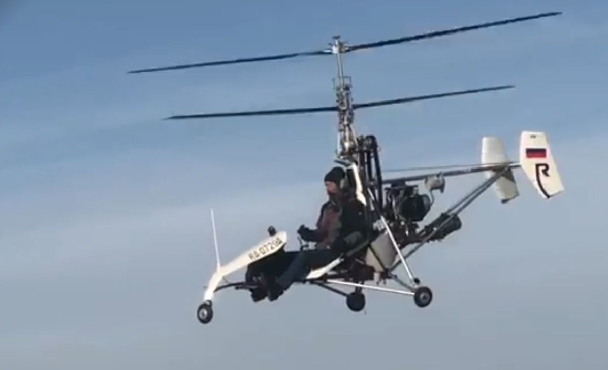

Первый VA-115  в России,  получили СЛГ и  российские номера.  Базируется в Ермолино Калужской обл.
    37,3 КБ · Просмотры: 664
Ну,  круто. Какие теперь  движения в этом  направлении на будущее,  будет  ли  машина в продаже?
Да, даже российские заказчики уже есть, ждут когда с 1 января таможенные пошлины уберут на авиатехнику.
Он был при первом взлете -112кг, но в Германии  нет класса по FAR103  до 115 кг, поэтому при сертификации типа были  всякие  усиления конструкции  и дублирования систем, и  вес вырос до 138кг. 🙁  Для России конечно можно все вернуть назад при желании заказчика. 😉
