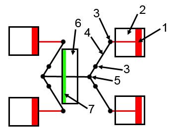

Если уменьшить рабочий ход компрессорного цилиндра относительно рабочего, применив простой рычажный механизм, то это по известному закону вызовет возрастание площади теплообмена.
     Совершенно неприемлемо как с точки зрения конструкции СПГГ, так и с точки зрения ожидаемых преимуществ.

JohnDoe
См. рисунок на котором обозначены: 1- рабочий поршень(РП), 2- рабочий цилиндр(РЦ), 3- палец, 4- коромысло, 5- шарнир, 6- компрессорный цилиндр(КЦ), 7- компрессорный поршень(КП).
Ход поршня в РЦ больше хода поршня в КЦ, площадь КП больше РП, площадь теплообмена КЦ велика, коромысла выполняют роль силового и синхронизирующего механизмов, в коромыслах пазы в которых скользят пальцы.
Данная схема скорее не "СПГГ" должна именоваться, а безвальный генератор газа. Вариантов реализации - тьма, это базовая идея. Почему нет? ;)
