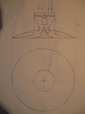

Будет ли работать эта схема?

Давным-давно в ХАИ похожая схема, только с реактивным двигателем, обсуждалась. ЕМНИП, по расчетам все получалось. По краям "зонтика"-крыла делались такие закрылки -оборочки. Отклоняя их с той, или иной стороны можно соответственно управлять этим "зонтолетом".
На эту тему есть схемы и статьи С Г Тигунцева и С А Герасимова  По теории  вроде должно летать но про то чтобы  кто-то делал хотя бы модель нигде не нашел Хотелось бы услышать мнение народа Собираюсь сделать летом для начала модель а там посмотрим  Перспективы выглядят заманчиво
Почитайте Виктора Шаубергера и дальнейшие  импровизации вихрелетов.
Подобны апарат уже летаеть, толко геометрия чуть-чуть другая. Принцип - эфект Коанда.
Подобная схема была описана ещё в 1989м году в журнале "Юный техник", но пока серии не видно, не видно и единичных работ в этом направлении.
Схема на рисунке топикстартёра кординально отличается от схемы Шауберга и ничего общего к вихревому движению не имеет. Немного о работах Виктора Шауберга  здесь
Давным-давно доказанный безперспективняк! :IMHO
Ежу видно что при истечении потока от центра к переферии кругового крыла, его скорость начинает очень сильно снижаться за счёт расширения потока. И подъёмной силы от этой системы будет во много раз меньше, чем от тупо отброшенного винтом вниз потока. :~~)
Шановнэ панэ, Манилов. Почему молчите? Вы удовлетворены ответами или расстроены? Денис  очень точно и правильно написал. Вы задаете вопрос не конкретно,и Ваш ресунок искажен. Кпд здесь очень низкий. В данной схеме получите много ветра.  Увеличте винт до диаметра кольца - получите тягу. Эффект Коандо правильно работает на прямолинейном обдуве крыла как на "Чебурашке". Данная схема в практической авиации не применяется. Вот в  Шаурбергере это  верхняя часть вихрелета. Только туда не лезте. Одурачил немцев - молодец. Если Вы настоящий Манилов Гоголя, займитесь платформой Гребенникова. Там предел мечтаний не ограниченный.

Всем большое спасибо за комментарии ! Получил много интересной информации для размышлений !  Скажите, Slavik -Вы даёте рекомендации на основе опыта (личного или кого -либо)или  рассуждаете чисто теоретически ?
