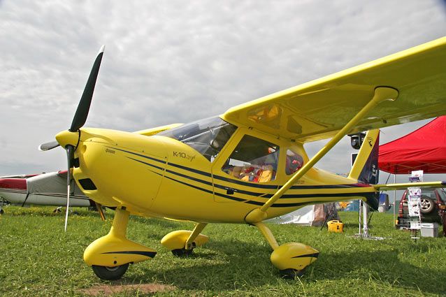

Хороший самолетик. Делают его в Киеве. Этот конкретно стоит на Бузовой под Киевом. Летать не доводилось, но облазил весь.
Понравилось: удобная посадка, крепкие шасси, качество исполнения.
Не понравилось: неудобный вход в кабину - приходится высоко ногу задирать чтобы через РУС переложить, а также сложная, на мой взгляд конструкция: пространственная ферма под стеклопластиком и дюралевое крыло под тканевой обшивкой. В плане эксплуатации проблем не будет, а с учетом все возрастающей заработной платы при таком многообразии технологий (трудоемкость) цена на готовый аппарат будет сильно расти.

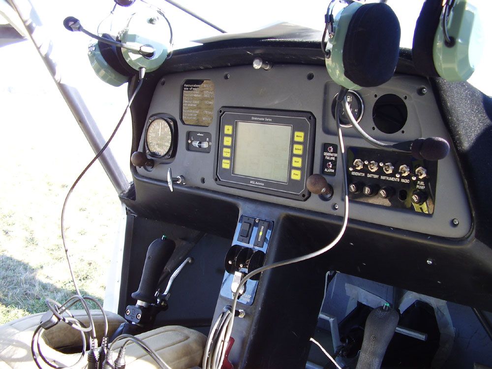

Полетал на Свифте в Бузовой. Хочу поделиться своими впечатлениями.
Не понравилось:
- эргономика: уже не раз говорил, что высокопланы лучше оснащать штурвалом, как А-22, а не ручкой. Ручка мешает нормальному входу в кабину (как и везде, где схема посадки – жопой вперед). Дублированный РУД находится слишком высоко. С моей привычкой держать левую руку на РУДе на протяжении всего полета рука просто висит в воздухе.
- управляемость: из-за короткого плеча ВО самолет рыскает по курсу. Приходится постоянно смотреть за шариком. В целом самолет очень чувствительный, может имеет смысл «затупить» реакции на ручку за счет изменения передаточных чисел на органах управления.
- шасси: весьма приличная рессора основных стоек не компенсирует в полной мере неровности грунтовой полосы. Возможно стоит увеличить диаметр колес для эксплуатации на грунте. Что-то типа «tundra» опции на СТ (хотя до настоящей тундры ей очень далеко [ch61514] ).
- приборы: ничего ужасней MGL Avionics Stratomaster не видел, но это свойство не самолета, а авионики. Кошмарная читабельность и постоянная необходимость арретирования горизонта очередной раз убедили меня в том, что дешевое и хорошее это антонимы.
Понравилось:
- эргономика: дублированное управление закрылками – и у левого, и у правого свой рычаг выпуска закрылков со стопором. Посадка пилотов в сидениях удобная – можно лететь хоть шесть часов – не устанешь. Кабина просторная – два внушительных джентельмена летят не касаясь друг друга плечами. Обзор хороший благодаря солидному остеклению. По шумам в полете приближается к пластиковым аэропланам вроде СТ или Фаеты: можно разговаривать не сильно повышая голос без гарнитур.
- управляемость: на земле – несмотря на то, что тормоз не дифференциальный, радиус разворота небольшой, управляемое носовое колесо и подтормаживание рычагом на ручке помогает его уменьшить. В воздухе: скорость отрыва – 80 км/ч (закрылки во взлетном). Скороподъемность: 4,5 м/c на 5100, V=100 км/ч (оптимальная набора без закрылков); Ротакс 100 лс, ВФШ облегченный. Крейсер – 160 на том же винте на 4900. Стриммированный самолет летит устойчиво, требуются время от времени небольшие вмешательства педалями.
Понравился срыв, т.е. его отсутствие. Прибрав газ пытаешься его подвесить: скорость 80 км/ч (чистое крыло), если удерживаешь его педалями, самолет не валится, а парашютирует с V= -2,5 м/с, потом секунд 20 подумав, опускает нос и, разогнавшись до 90 км/ч, повторяет процедуру.
- конструкция: понравилось наличие фермы. Не знаю, как при таком количестве разных технологий (ферма, пластик, дюралевое крыло, тканевая обшивка) получается приемлемая (для Запада) цена за аппарат, но наличие этого элемента безопасности – безусловный плюс конструкции. Применение тяжелой МВЕНовской спассистемы – вопрос: в закрытой и водонепроницаемой кабине можно было бы поставить что-то более легкое без контейнера – Junkers, например. За сидениями пилотов, чтобы избежать контакта с тросовой проводкой я бы подвесил тряпочный багажник по типу А-22: практично и недорого.
Вообще, аэроплан понравился. Я бы поставил ему 4+ по пятибалльной шкале. Он вполне может претендовать на роль учебного благодаря крепкой конструкции и ремонтопригодности.
Пообщавшись с планеристами (сейчас идет чемпионат Украины по планерному спорту) я узнал, что он без труда таскал из Ровно в Киев (300 км) планер Янтарь потратив всего 25л А-95. Кстати: планерный замок – в стандартной комплектации.
Мой вывод: самолетка хорошая – ясного ей неба и четности взлетов-посадок, а коллективу – успехов в правильном выводе аэроплана на рынок и налаживании массового производства!

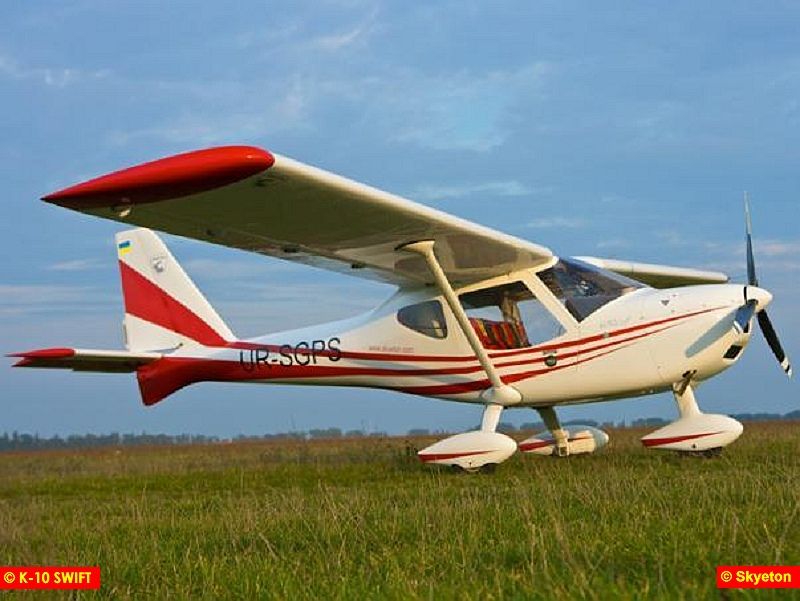

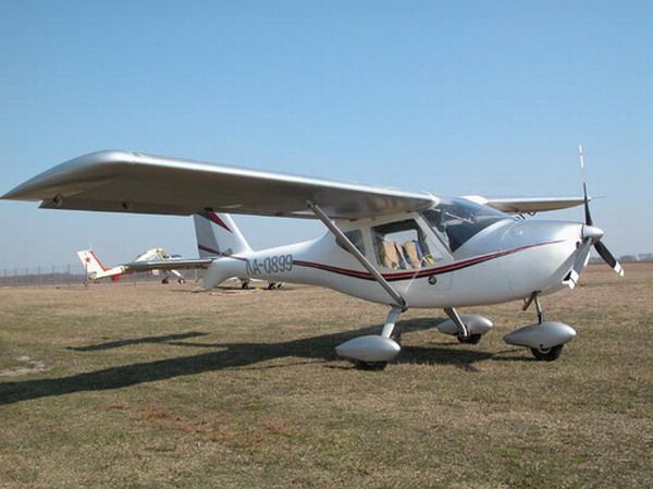

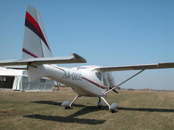

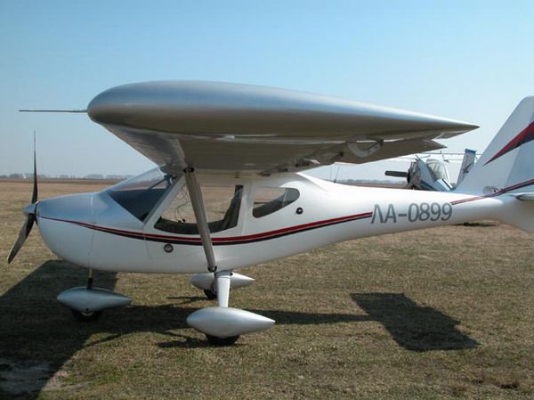

@ henryk
...это не тот SWIFT, который ты выставил на просмотр.
...это украинский самолёт К10 SWIFT Авиационной производственной компании СГ «СКАЭТОН»
http://www.skyeton.com/ru/pages/general_information.html
/me

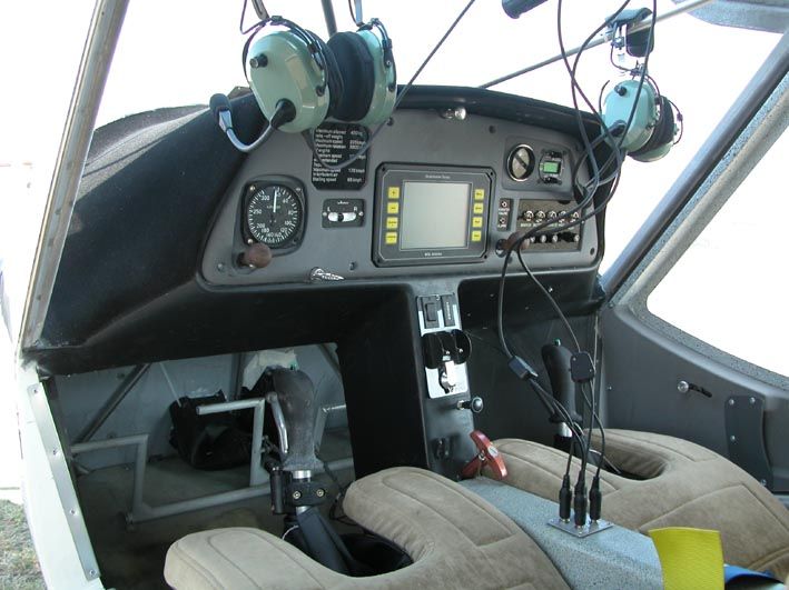

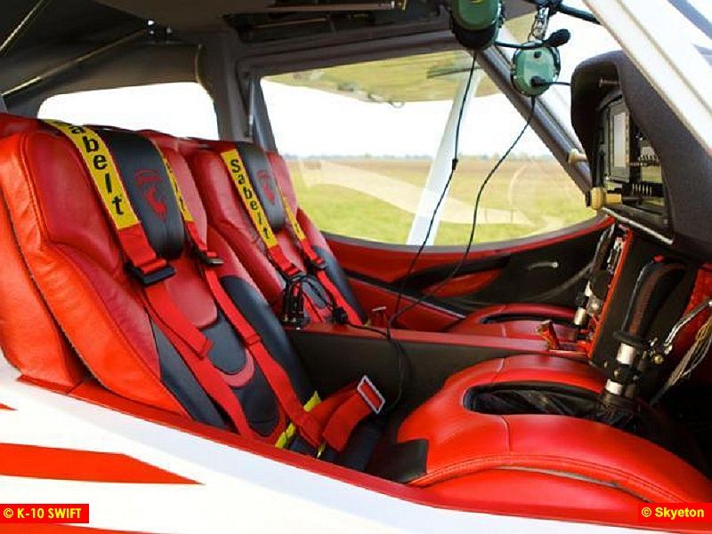

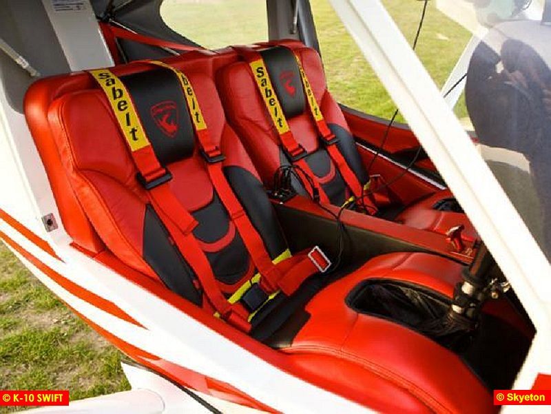

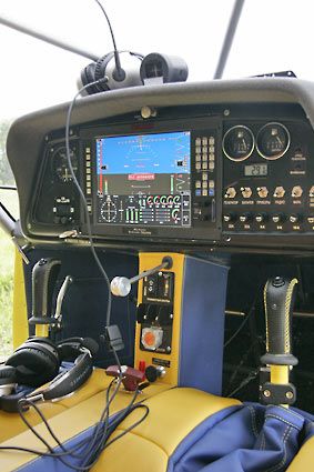

...а это фоты кабины!
...и древний стратомастер, который не понравился @ Tango!!!
...а третье фото - люди, которые непосредственно принимали участие в первых СВИФТАХ!
...сейчас как Я понял проект видут другие люди!

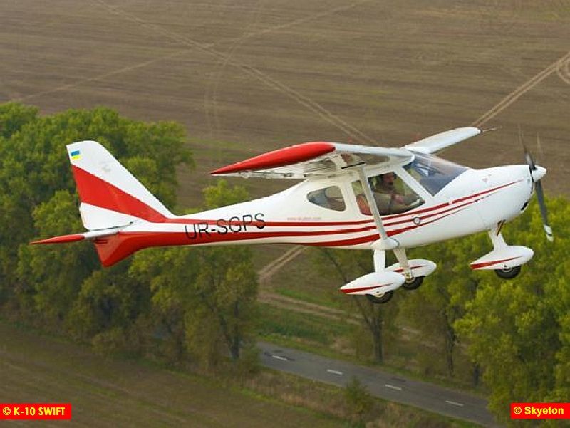

...а это уже K-10 SWIFT - НОВОЕ ПОКОЛЕНИЕ!
/me
    69,8 КБ · Просмотры: 376
    70,2 КБ · Просмотры: 389
    49,7 КБ · Просмотры: 375

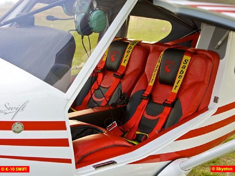

...а кабина и правда крутая!

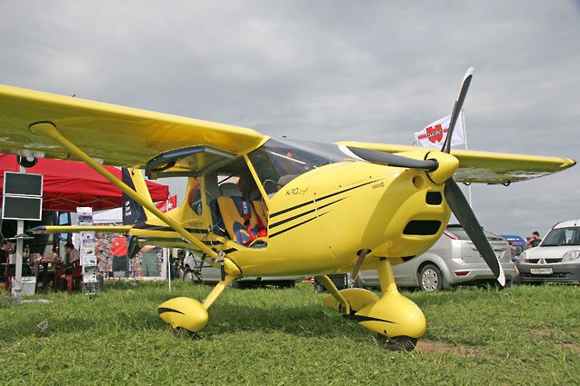

Swift K-10 на слете в Б.Грызлово 21-24 мая 2009
