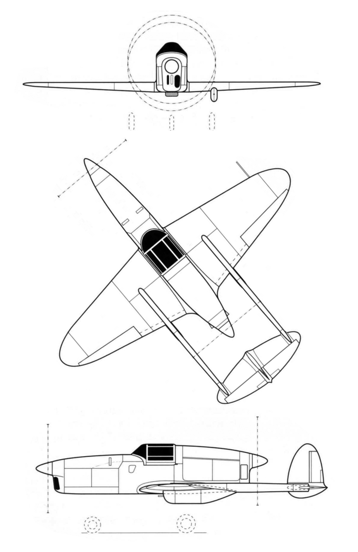

Схема тандем с двумя двигателями Урал. Прошу помощи в расчете заднего винта. Передний винт расчитал по методике РДК СЛА,а с задним заморочка. Понимаю,что нужно ставить больший шаг,но нет информации для расчета. Двигатели стоят на одной оси по концам фюзеляжа,расстояние между винтами 4м.Требуется метода для расчетного режима,для крейсерской скорости и для случая, когда режимы работы двигателей различны. Самолет партизанский, два двигателя для надежности, поставить иначе не могу,марку двигвтелей менять не хочу. Прошу откликнуться.пожалуйста!!!

Фюзеляж с плоским дном и бортами,веретенообразный на сколько это возможно,верх скруглен.двигатели закапотированы,фонарь вписан в общие обводы.на винтах коки.Крыло обратной стреловидности -10,среднеплан,центроплан-чайка(так надо),от мест изгиба крыла идут две балки на хвост.Вот как бы общая картина.
Нигде не смог найти расчет параметров воздуха в 4 метрах за винтом,скорость струи и закрутку.А тут еще и фюзеляж с крылом...
Может,ну его, поставить втулку на задний мотор и на глазок,после полетов подбирать угол установки...
Чувствую, что идея не плоха,но расчитать врядли удастся...

Предварительный расчет показал, что при остановленном переднем моторе задний выходит на слишком большие углы атаки,мощности Урала не хватает.Хотя изначально предполагалось, что такой режим будет штатным для экономии топлива и повышения крейсерской скорости,однако построив поляру самолета увидел, что пора губозакаточную машинку преобретать.
вроде Сам-13 или Фоккера Д-23?

Ну да,примеров много-Дорнье Пфайль,Адам-500,Дефиант,Цессна О-2 и т.д.Поэтому и думал что смогу нарыть что-нибудь самостоятельно,но без помощи не обойтись
