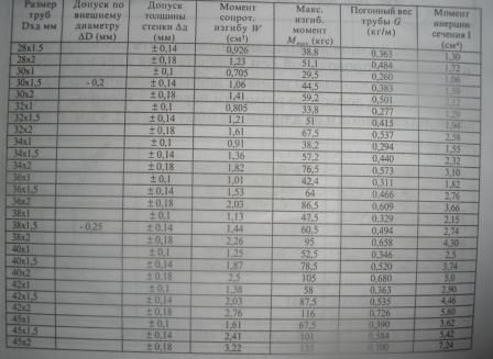

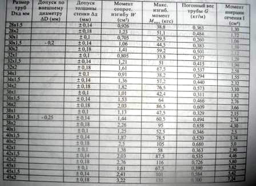

Может кому пригодится.  Не могу улучшить качество🙁 (пора делать более 200 кб фото). Если кому надо могу скинуть на почту в более читабельном качестве.

Здравствуйте. Последние фотографии я отправлял с допуском до 300 кб. А у Вас вообще 43.

У меня прога сжимает это фото "весом"  оригинала более 1 МБ, либо до 514 кб либо до 103 кб. Сайт принимает максимум 200 кб. А когда вы скачивате с экрана эту 103-х кб-ную в итоге получается вообще 40 кб🙁 ПИшите сайт какой нибудь без ограничений по объему фото-размещу там.
Эта таблица с книги Фирсова Крылья Молодежи.  У меня она в подлиннике. Я искал ссылку на эту книгу, чтоб разместить тут, но не нашел. Таблица на стр 292.
