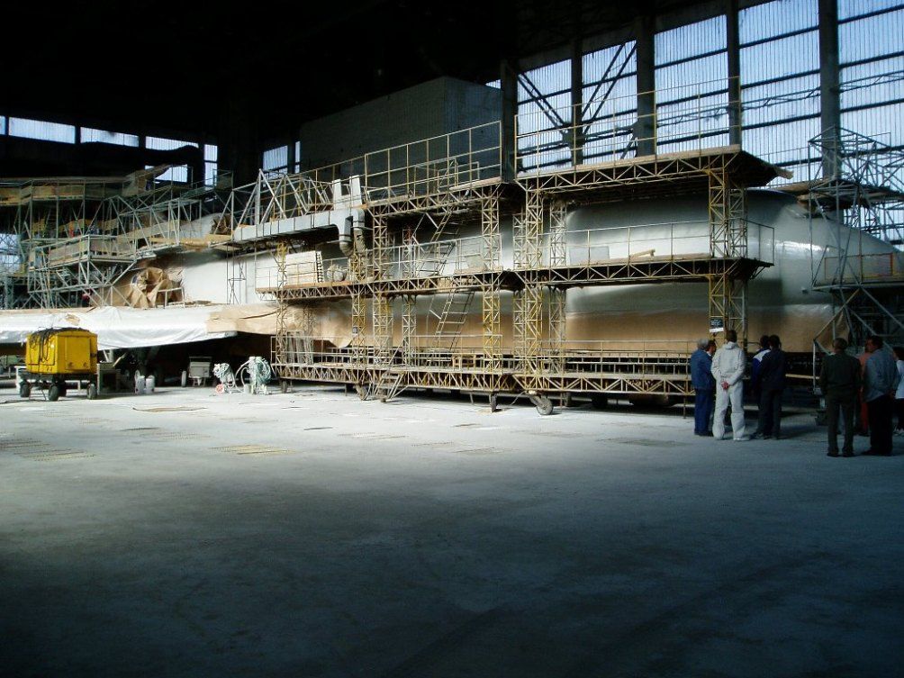

На соседней ветке форума, касающейся окраски Ту-204, один из участников удивляется размерам цеха. На самом деле окрасочный цех действительно огромный. Ведь в цех нужно закатить самолет Ил-96  у которого высота киля сопоставима с 4-х или 5-ти этажным домом.

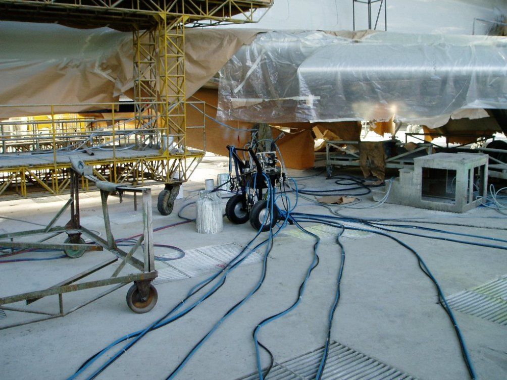

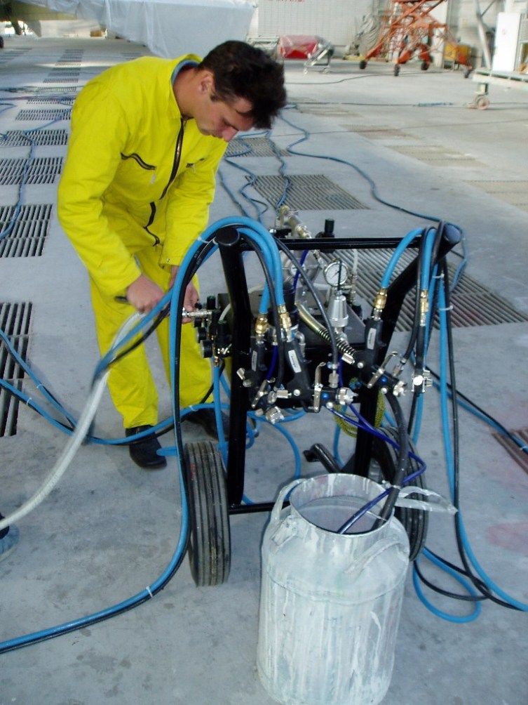

Это оборудование, которым красят самолеты.
Подает краску по 30-ти метровым шлангам на пистолеты-распылители сразу шести маляров. При этом обеспечивает непрерывную циркуляцию краски в емкости, откуда она засасывается. Краска "Майка" - это металлик и ее нужно непрерывно перемешивать в процессе окраски.

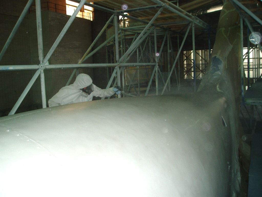

Окраска верхней мотогондолы расположенной перед килем самолета. Маляр работает на высоте 3-го этажа.
Когда я шел по трапам к месту его работы у меня играло очко.

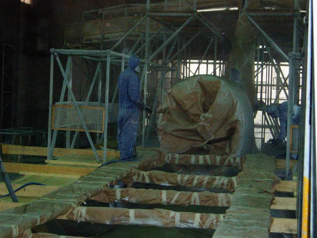

При покраске фэзеляжа Ту-154 работают одновременно 12 маляров. Окраска начинается с хвостовой части самолета.
Маляры должны синхронно двигаться к носовой части самолета, не вырываясь вперед и не отставая, так, что бы не было заметно перекрытий окрашиваемой каждым отдельным маляром поверхности фюзеляжа. При этом нельзя допускать потеков краски или непрокраса поверхности.
Члены бригады маляров при этом работают в разных условиях - они окрашиваюм верхнюю часть фюзеляжа на высоте 3-го этажа, другие - боковую, третьи - нижнюю часть фюзеляжа, стоя на полу цеха.
Окраска фюзеляжа выглядит как бы "одеванием чулка из краски на него".
Сбой в работе маляров недопустим. Бригадир маляров руководит ими как дирижер оркестром.......
