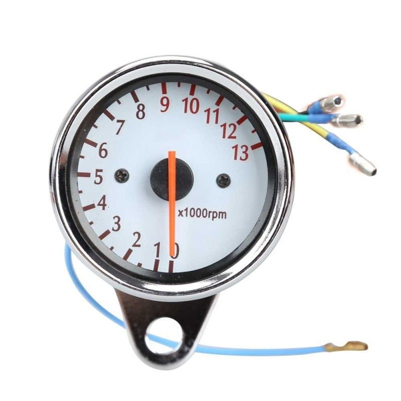

Тахометр Rotax 582,503, на РМЗ-550
Юг
Доброй ночи! Подскажите пожалуйста, можно ли подключить этот тахометр к РМЗ-550 с программируемой системой зажигания Дукати? Если да, то к какому выводу электросхемы? На тахометре 2 вывода- "+" и "-".
На ротакс 582, 503 с генератора есть отдельный провод на тахометр, можно ли вывести такой провод с моего Дукати? Помогите советом, пожалуйста. Я не силён в этих вопросах. Спалить не хочется коммутатор или прибор. На форуме в других темах не нашёл про такое применение. Вроде, тахометр тоже подходит с Дукати, Но в схеме двигателя нет места подключения.

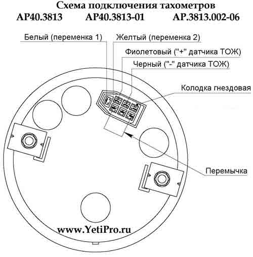

Прошу прощения, немного не по теме. Почему не выбрали "родной" для РМЗ тахометр АР40.3813-01? Он просто подключается и имеет счетчик моточасов.

Ошибся при покупке, купил за 4000 руб. этот. А куда подключается родной? Вывода под тахометр вообще нет же. В 503,582 есть отдельный,серый, провод для тахометра.

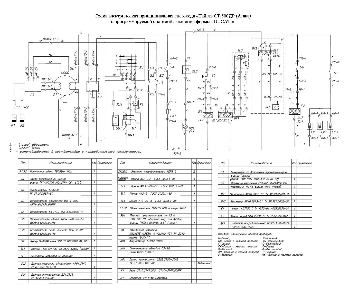

Подключение родного описано здесь: Тахометр Тайга
"Подключение тахометра на снегоходе Тайга Атака с системой зажигания DUCATI, следует выполнить от катушки освещения магдино (переменное напряжение)." (c)
По схеме приложенной вами, на 503 есть отвод от питающей коммутатор катушки, а там обычное конденсаторное зажигание CDI , напряжение питание в среднем 400в.
У РМЗ с дукати прог низковольтное питание коммутатора - десятки вольт/ То есть 503 и рмз с дукати прог сильно разные. Конечно можно попробовать подключиться , но успех не гарантирован.

Узнать бы, сколько вольт на сером проводе после резистора, которое отходит от середины (или не середины) обмотки, питающей коммутатор. Резистор,похоже, понижает напряжение. Тогда бы, можно было понизить или повысить переменное напряжение с обмоток освещения РМЗ 550 и подать на тахометр. И как я понял, напряжение на обмотках идущих на коммутатор зависят от оборотов двигателя. А тахометру не нужно стабилизированное напряжение?
Юг
Запустил двигатель и измерил напряжение на входе реле-регулятора, отключив его. На холостом ходе-10-11 вольт, чуть повысил обороты, напряжение упало до 8 вольт. Возможно, тестер не смог измерить напряжение высокой частоты. Он меряет до 400 Гц. Подключил тахометр, на х.х.-около 500 об. , дал чуть газу-упали до нуля. То есть, от переменки обмотки освещения тахометр не работает. Тупик!

Тахометр AVIASPORT IM-104 предназначен для 12 полюсного блока зажигания Ducati. Информация здесь.
А здесь явное указание на частоту - 12 импульсов/оборот. Я думаю, он просто измеряет частоту напряжения.
Юг
А у меня на роторе 4 магнита. Значит, придется продать этот тахометр. Плохо!

Прибор всеяден и подключение для дураков буквально, есть в инструкции в коробке и стоит где то 680 рублей /Китай/, у приятеля стоит на катере года два.
