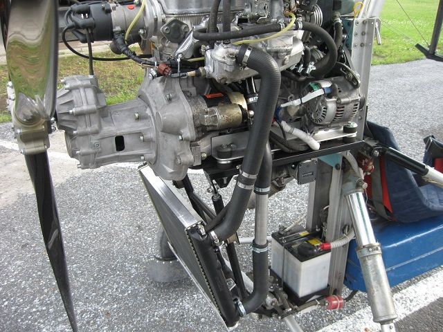

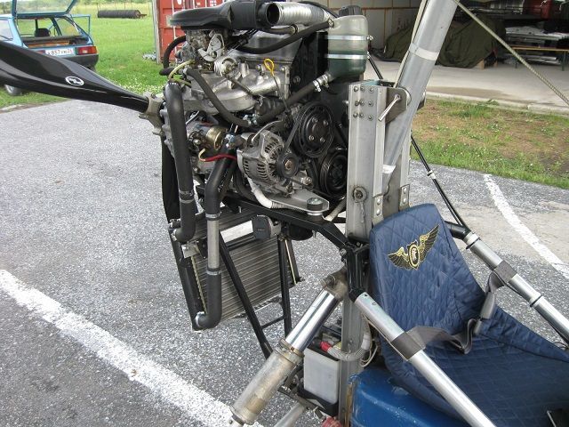

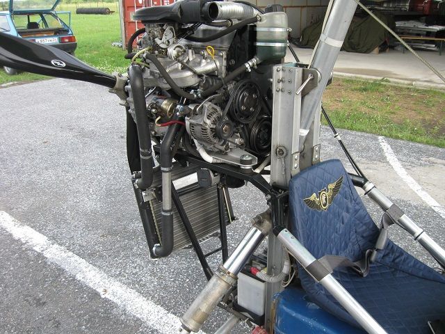

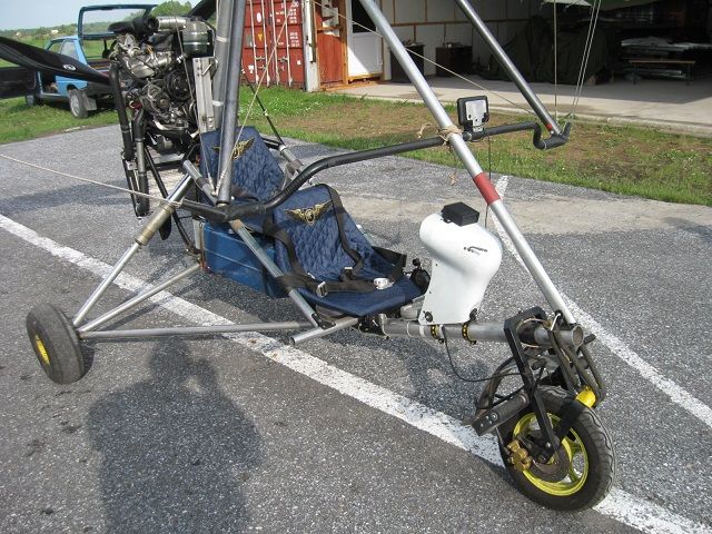

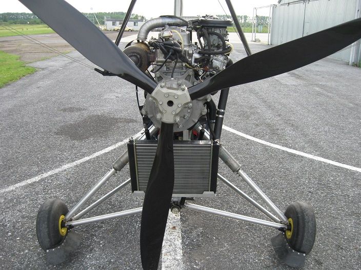

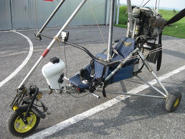

Продам телегу с С.У. цузуки G13. Вес тележки 170кг. с 20л. бензина. На химии не участвовала. Общий налёт тележки 36 м\час. из них налёт с двигателем цузуки G13 состовляет 3 м\час. Редуктор Черновский с редукцией 2,35 налёт его 36 м\час. Винт луганский "АЭРО"диаметр 1.75 тяга 190 кг. Налёт винта 36 м\час. Горизонтальный и вертикальный пилон выполнены из двойных труб 62*1.7 и 58*1.5. Вертикальный пилон и передний подкос имеют строховочные троса. Телега находиться в Красноярском крае г.Назарово. Стоимость телеги 180т.руб.  Мой с.т 8-908-011-2142 Сергей.

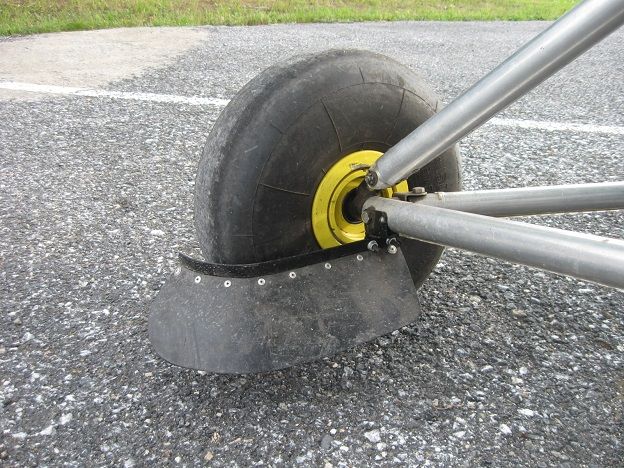

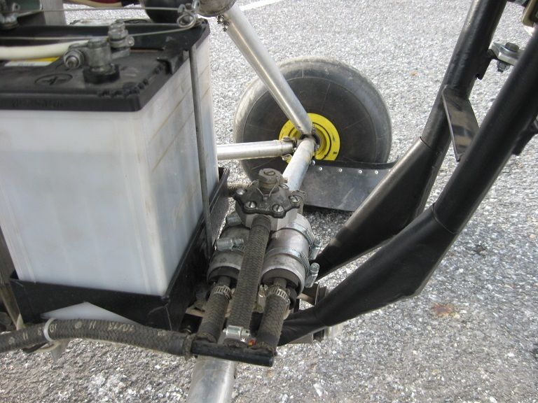

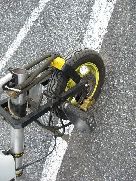

Переднее колесо 3.50*10 имеет гидравлический тормоз и амортизацию из авиационного жгута D20. Который так же служит демфером по путевой устойчивости. Задние авиационные колёса 400*150 с облегчёнными родными ступицами и грязевыми щитками. Амортизация выполнена из хвостовых амортизаторов(газомасленных) от самолёта АН-2.

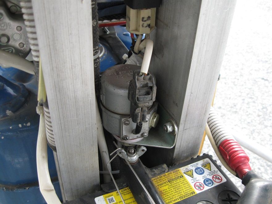

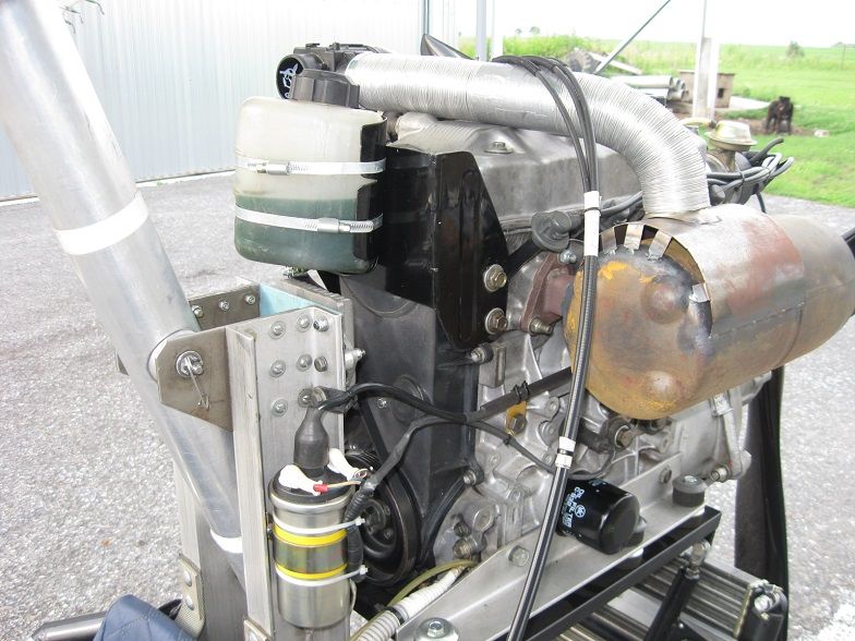

Карбюратор стоит от ВАЗ2108. Управление подачей воздуха "лето-зима" регулирует воздушный термостат от ВАЗ2108. Управление карбюратором производиться как ножным так и ручным газом, не зависимых друг от друга.

Питание карбюратора выполнено из 2 бензонасосов и редукционного клапана, тонометра и аварийного датчика включения второго бензонасоса. Редукционный клапан взят от авиационного бензонасоса самолёта ЯК52. Тонометр показывает давление в бензомагистрали. Емкость бак составляет 40л.

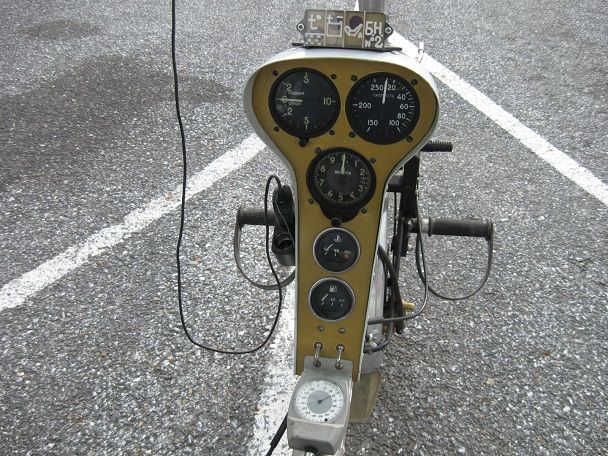

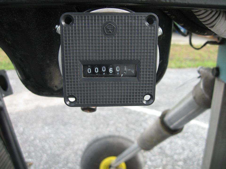

Приборная панель оборудована приборами - классический вариант. При установки нового счётчика м.час. он показывал 24м\час. На данный момент он показывает 60 м\час и если отнять первичные показания 24 м\час то получаем 36 м\час. налёт телеги.

Тележка в продаже . Забыл добавить что с тележкой идёт: резиновый амортизатор(кольцо) для передней вилки и две дюралевые трубы 62*1,7 и 58*1,5 для пилонов.
