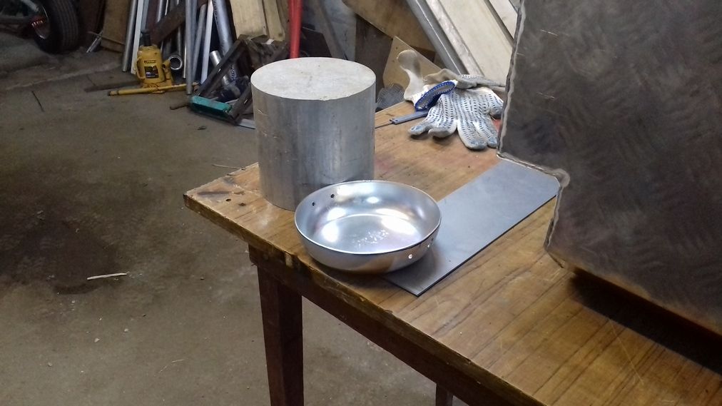

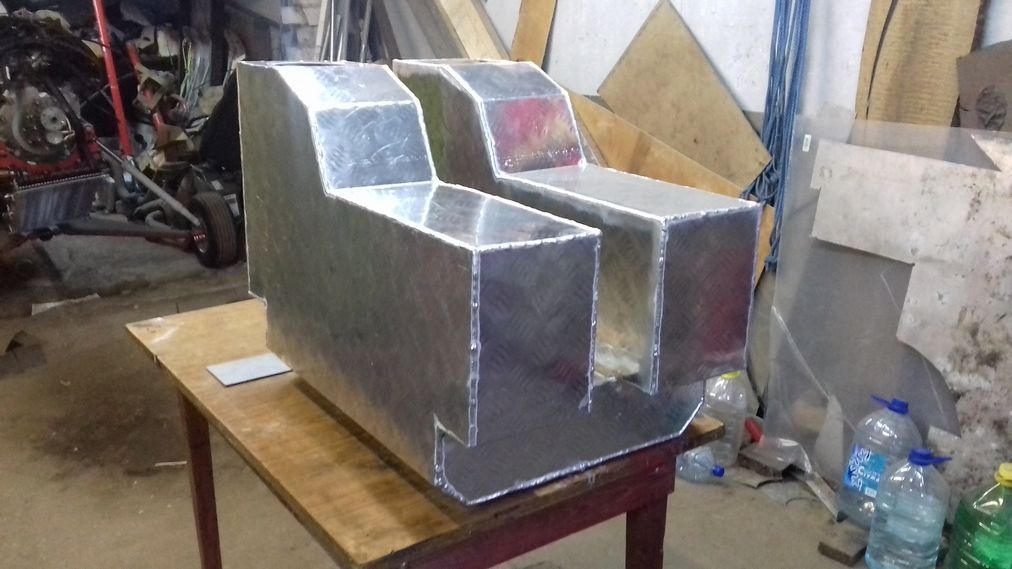

Топливный бак сварен. Сегодня в Турции нашел и купил алюминиевую сковородочку под отстойник. Осталось сделать фланцы под насосы и топливомер. И всё это приварить к баку.

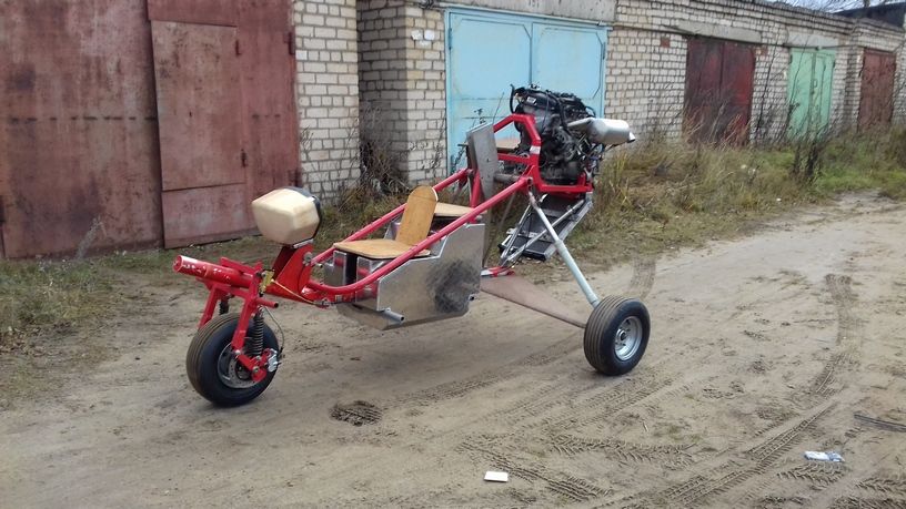

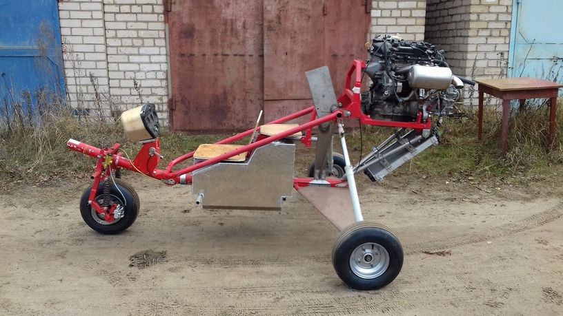

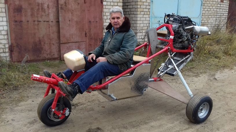

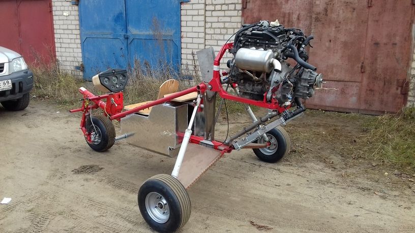

Здравствуйте, подскажите пожалуйста, насколько критично отсутствие амортизации у телеги дельталета (простая телега вантовая), если Взлетно-посадочной полосой предположительно будет грунтовая проселочная дорога либо поле?

По моему - критично. Век уже не тот, что бы делать по типу "ВЖИКА". Это типа дельталет такой, деревенский дядька делал. Есть видео на Ютубе.

Зря Вы так. Вантовые тележки очень крепкие при мизерном весе. Шлепали их не раз жёстко, и об асфальт, и об кочки с ямами. И всё целы. А если полоса хорошая, то нет проблем никаких. Взлёт с грунтовой дороги - плохая идея. Винты долго не живут в этом случае. С поля травяного можно, но надо за полем следить. Содержание поля в ровном виде, без травяных кочек и кротовых холмов - это задача более дорогая, чем подрессоренная тележка))

Вы не очень внимательно читаете. Вантовая тележка - не значит плохая. Она имеет как преимущества, так и недостатки. Преимущества - это простота, малый вес, надёжность и дешевизна!! Согласитесь, что преимуществ не мало. Особенно, когда ограничен бюджет. А недостаток главный - это невозможность использования с неровных полос. И даже не по-тому, что тележка развалится. Ничего ей не будет. А по-тому, что все кочки будут бить по крылу, на котором потом лететь. А для ровных асфальто-бетонных ВПП, хорошо изготоаленная вантовая тележка - это прекрасный недорогой вариант. Ровная травяная полоса тоже подойдёт, но такую полосу сложно сделать и дорого содержать. И перевозить лёгкую тележку удобно, если нет ангара рядом с полосой. Я свой Грачик на прицеп в одиночку грузил мноооого лет, без всяких там лебёдок и домкратов..

Хорошо. Убедительно. Но! Перевес все же за АМОРТИЗАЦИЕЙ. Ибо иметь укатанное поле или ВПП все же дороже.

Если речь идёт об амортизации А-Ля КОСМОС, то из-за малого хода колеса она что есть , что нет. Для полётов с грунтовки надо, чтобы ход колеса был не менее 100мм. У меня была телега на амортизаторах от Явы 350-638, очень доволен. Даже с картинговскими колёсами вполне комфортно.
