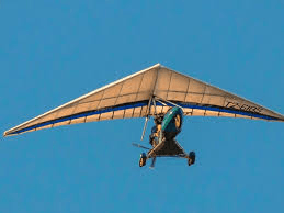

Одно из решений конструкции телеги.
Гнутый вертикальный пилон это актуально для одноместной телеги. В двухместной телеге нижняя труба длинная и пилот удобно сидит даже при прямом вертикальном пилоне. А как там сидит пассажир согнувшись спиной вперед и упираясь затылком шлема в трубу это его пассажира проблемы. А вот в одноместной телеге пилот ощущает такую посадку на собственной шкуре.
В этой телеге смущает консольная подвеска мотора. Нет конечно парамоторы все так висят но тут 582. Его хоть бы двумя тросиками сверху от узла сгиба пилона подстраховать.
otto
Я умею их готовить (самолеты!)
to дима043
Я, так думаю, что в данной телеге пассажир будет сидеть комфортно. Наверное, для этого и сделали пилон ломаным. Другое, и примечательное, в этой телеге, конструкция рамки сидений. Далее, конструкция основных опор шасси. Наклонный элемент, выделяющийся по цвету, сделан из пултрудированного стекловолоконного стержня. А вот крепление двигателя - подмоторной рамы, увы, не видно.
