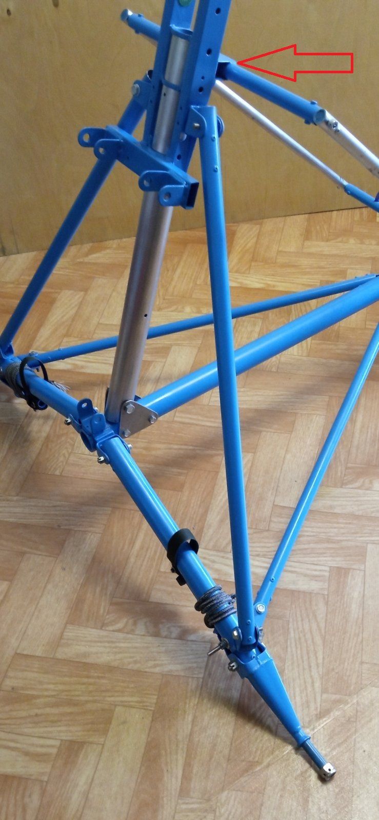

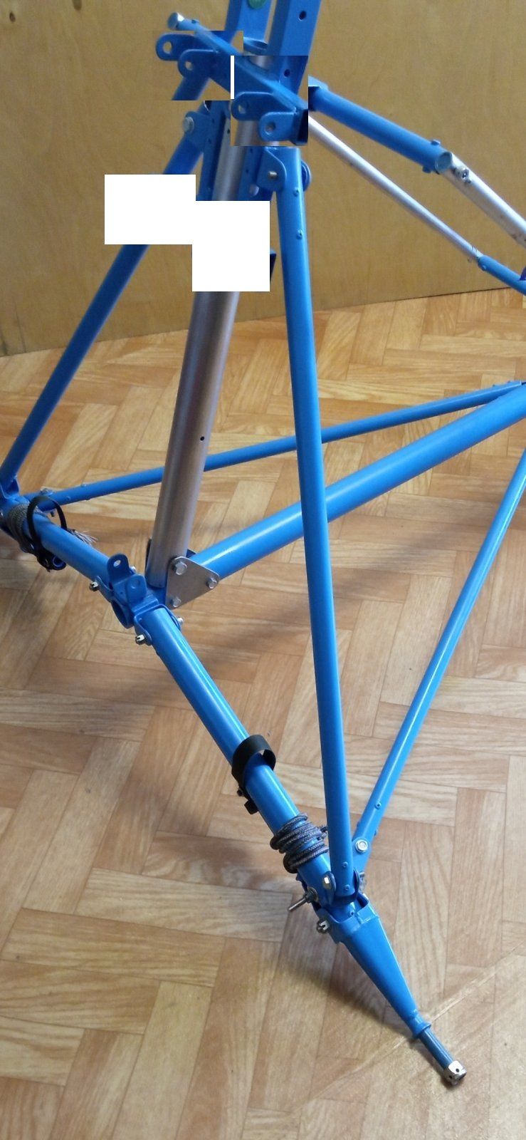

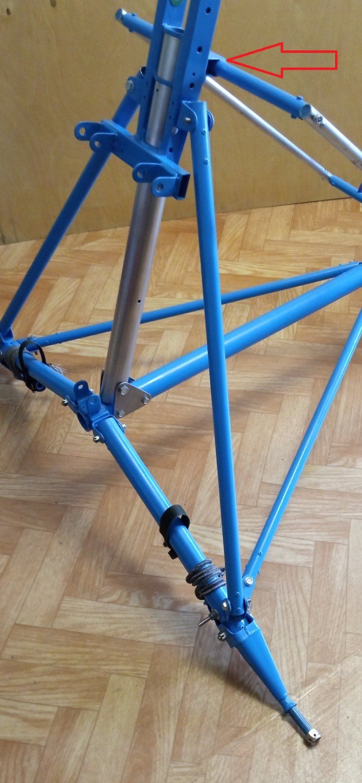

И ещё - верхняя рамка кресла и верхняя опора для моторамы должны быть на одном уровне.
Вот так примерно:
(извиняюсь за кривую картинку, но думаю смысл понятен)
Выше поднять мотораму не получится, у меня вот такой мотор. И так зазор между килевой и винтом на пределе.
Вот так примерно:
Если я правильно понимаю, верхняя точка крепления рамки сидения делается на одном уровне с моторамой,что бы снять изгибающий момент от двигателя с пилона?
Нет. Одно не связано с другим. Мало того, изгибающий момент от тяги слишком мал.

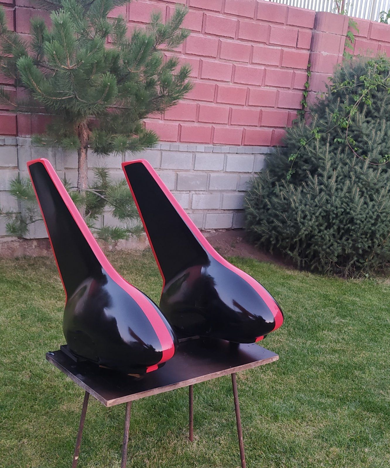

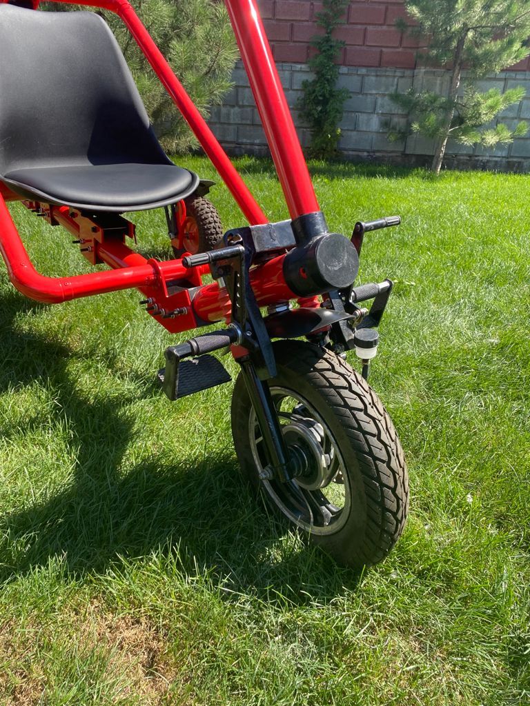

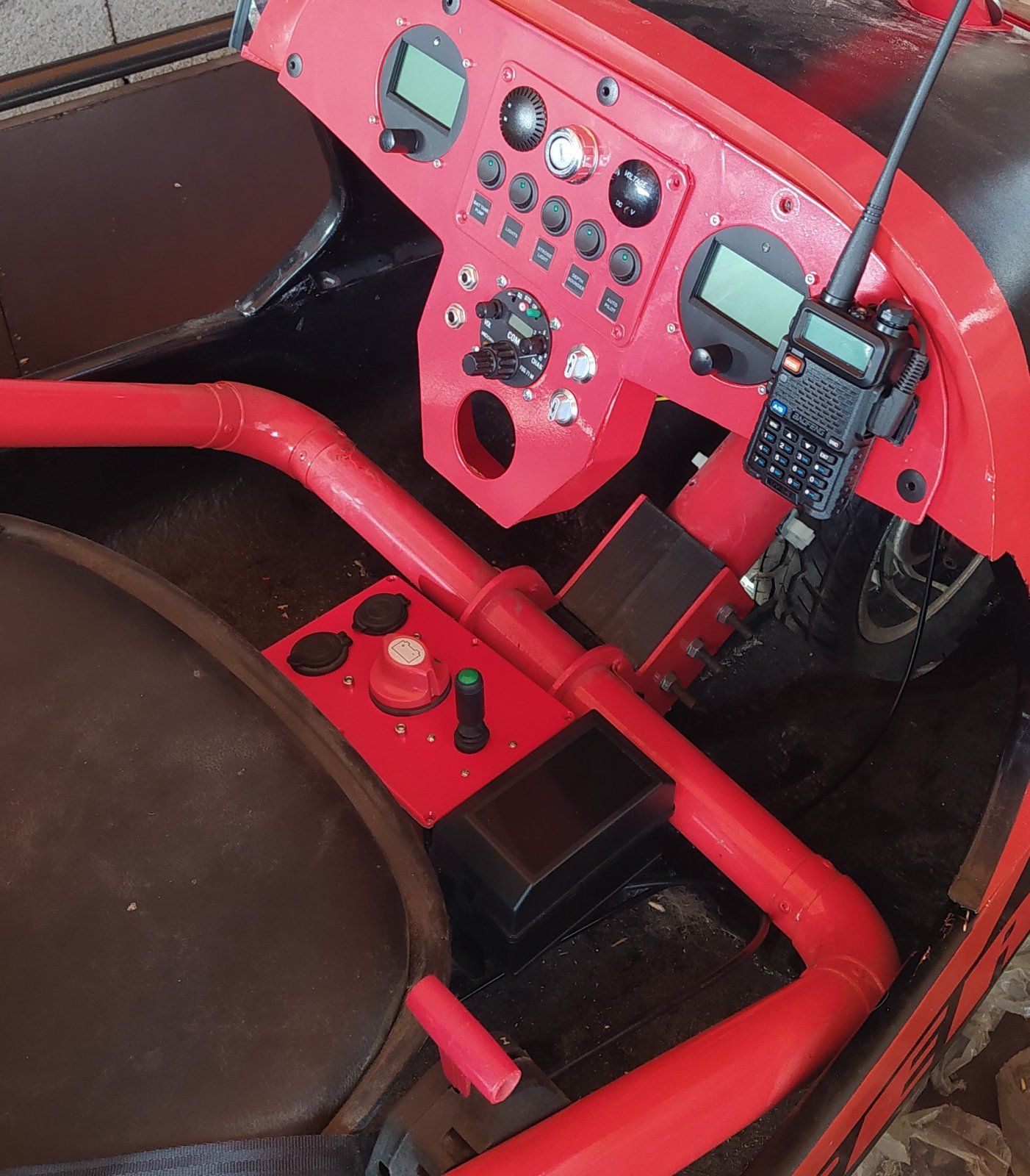

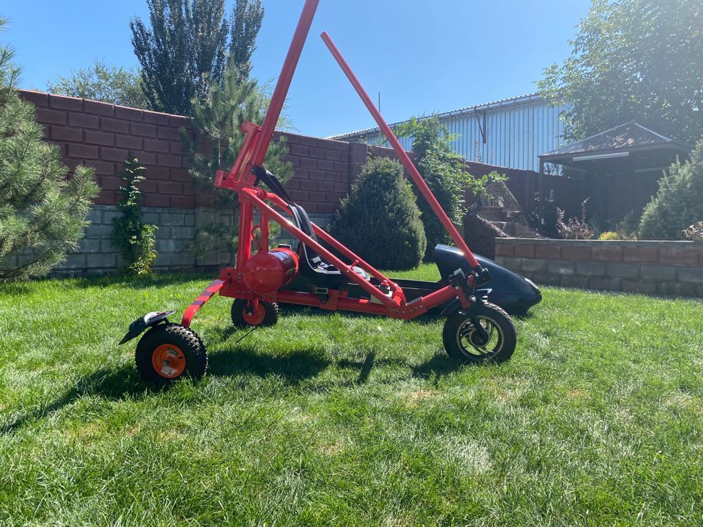

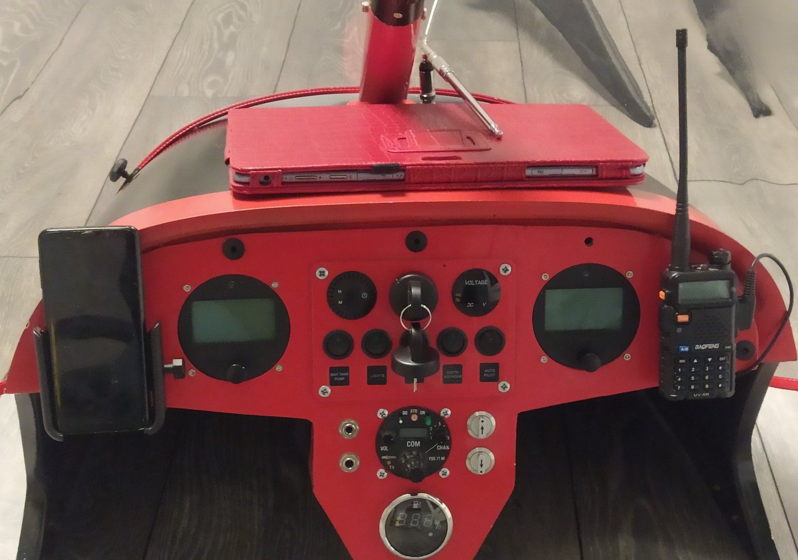

Добрый день всем.

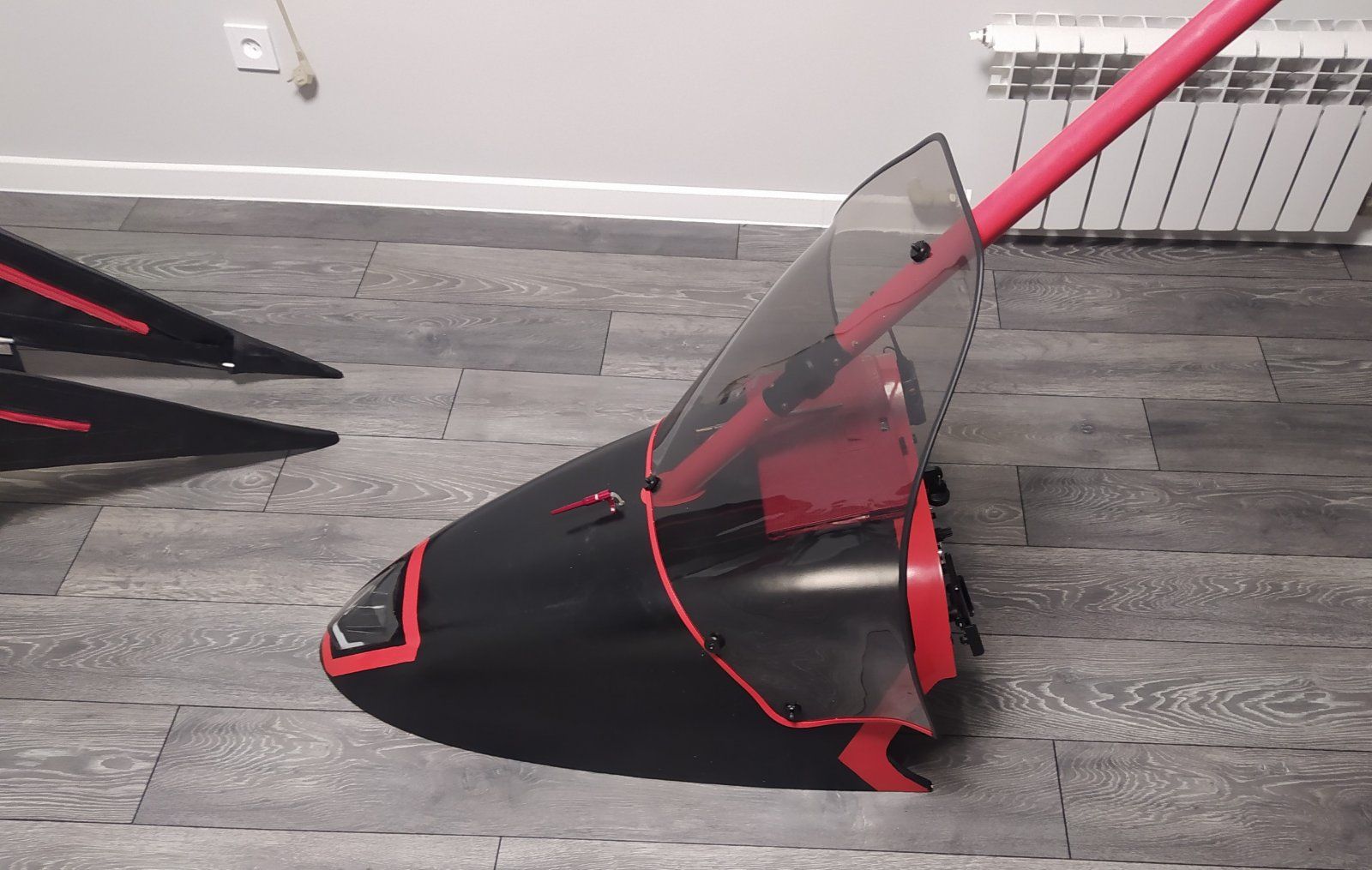

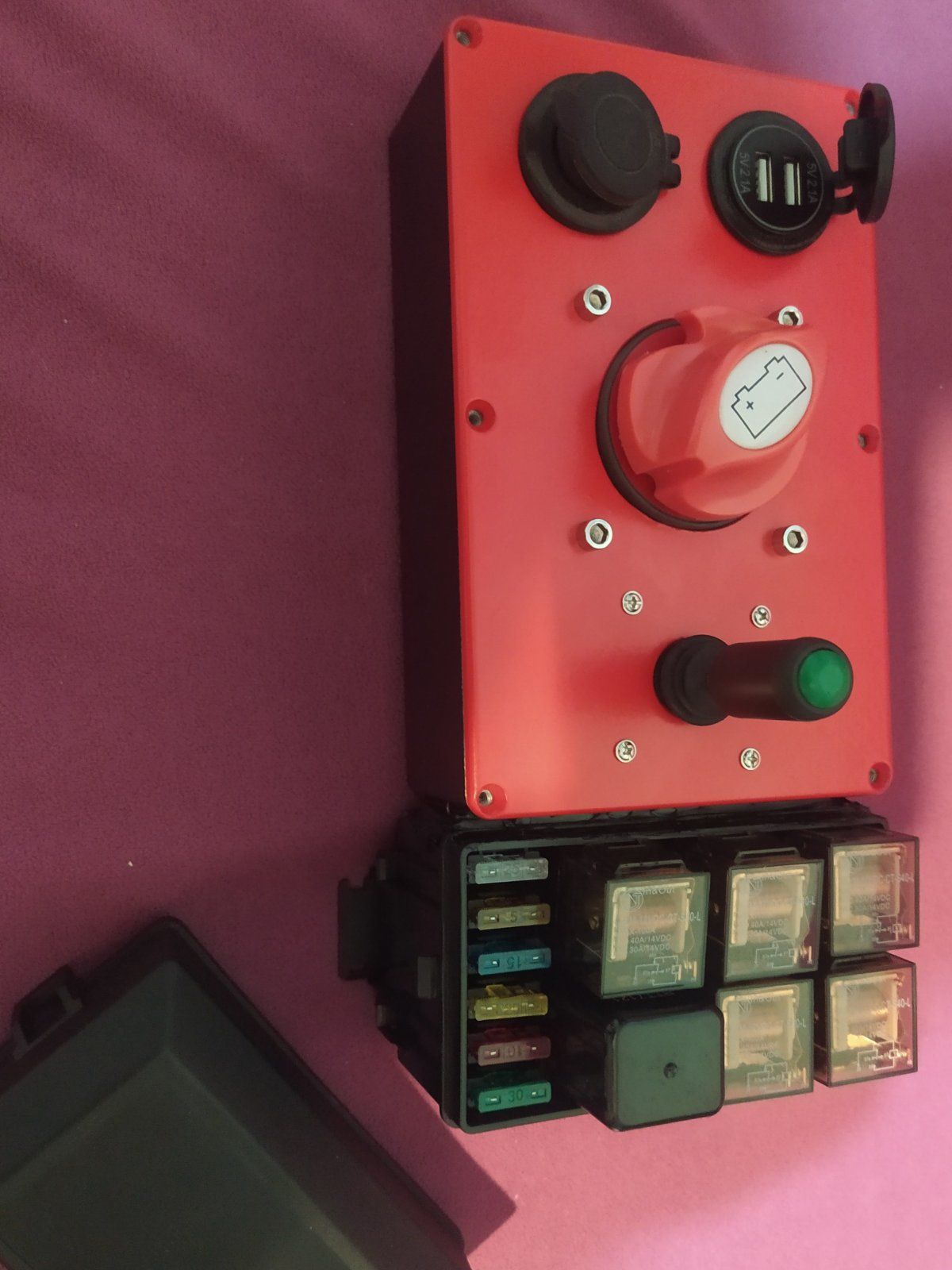

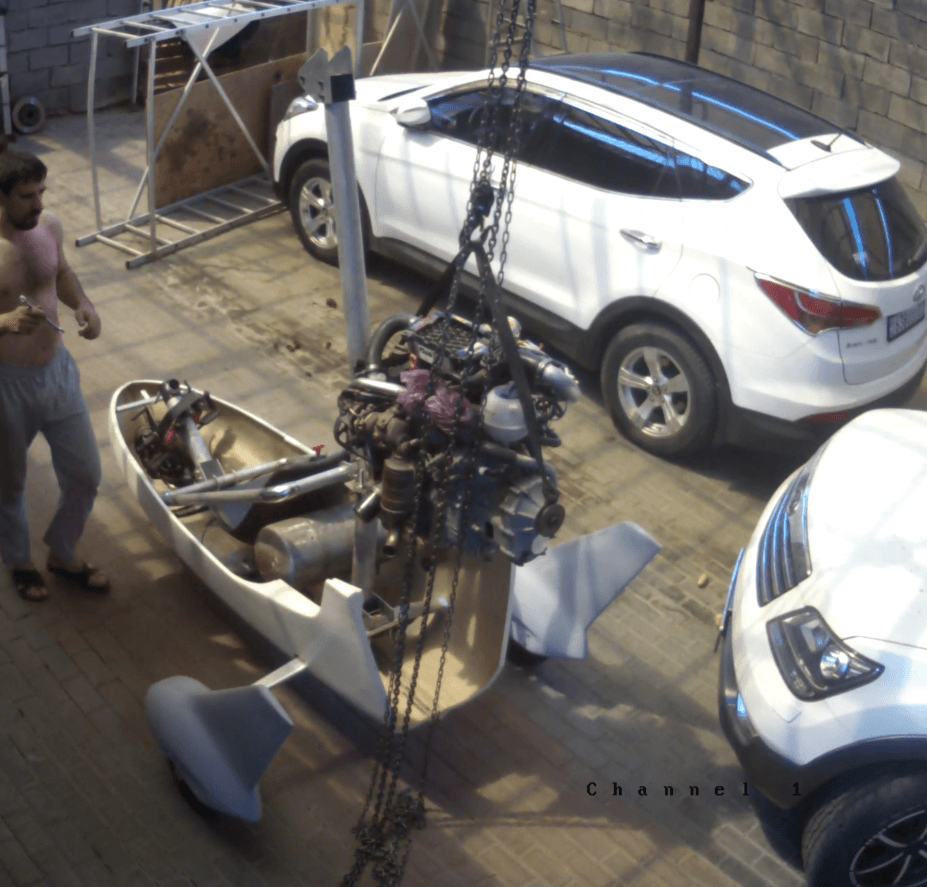

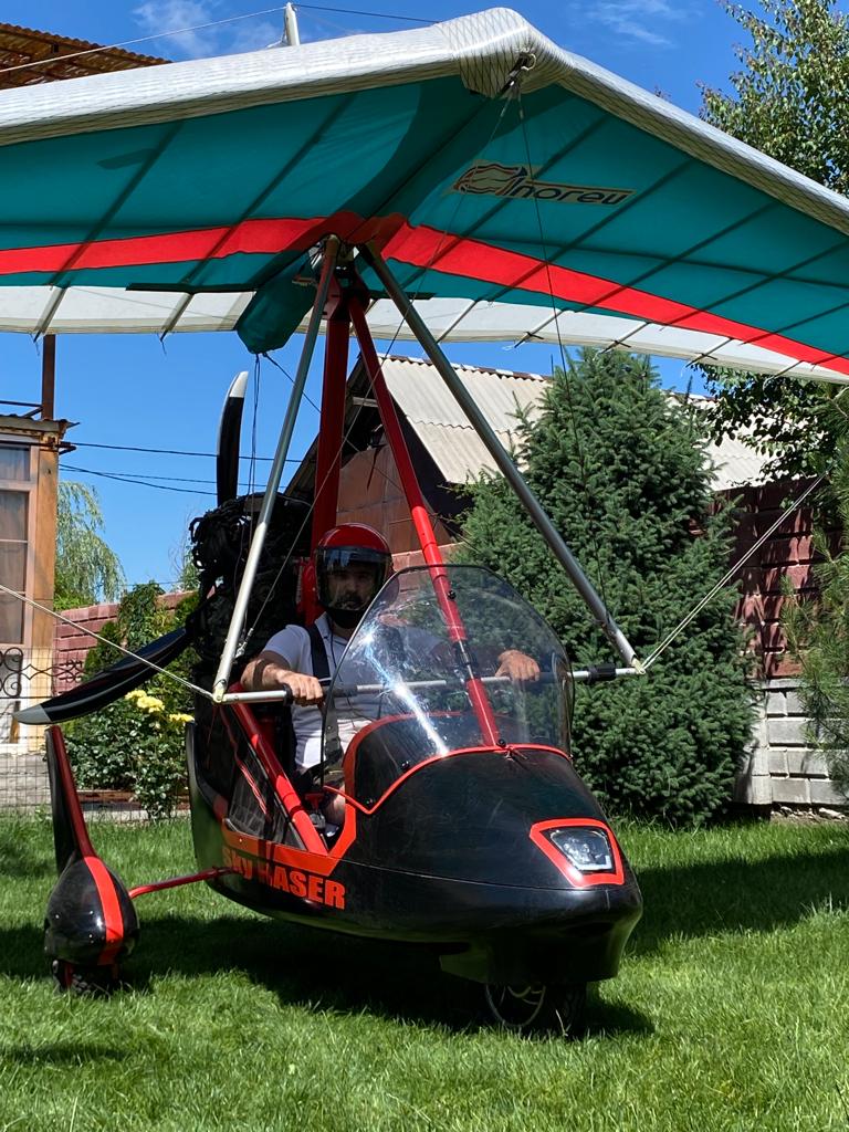

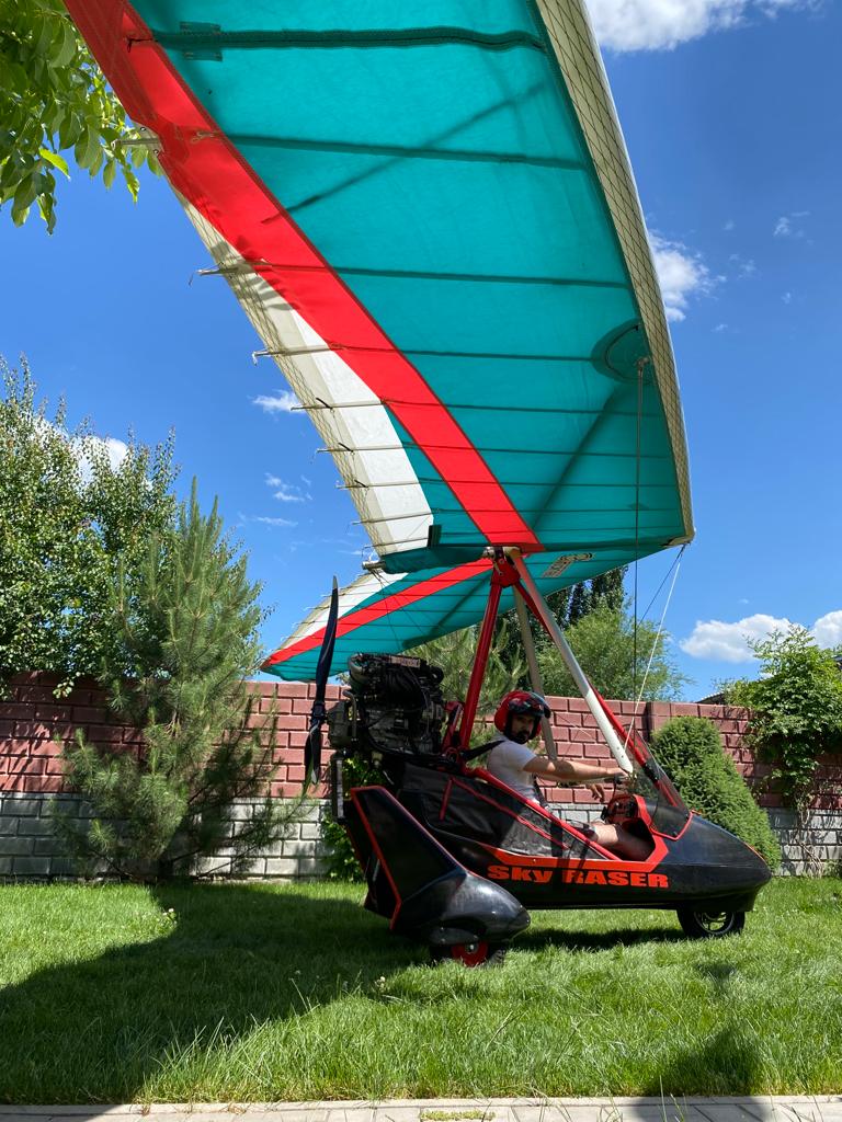

Раз тут ветка про тележки, то выложу и свой опыт самостоятельной постройки трайка. Формат телеги выбрал нестандартный. Она одноместная но не нано. Идея была сделать прогулочную одноместную телегу лакшери класса очень удобную, с кучей полезных механизмов и электроники. В итоге в течении прошлого года было затрачено порядка 150 свободных часов на проектирование и постройку. Результат на фото. Сразу скажу пока не облетал, то нет погоды то времени.

К сожалению в процессе работ фотосессию не вел. Но какие то случайные фотографии остались.

Наиль рация Баофенг тоже авиадиапазон?
Нет. у нас на дельтадроме много парапланеристов летает . они все на любительском диапазоне. поэтому на всякий случай две две рации, обе параллельно
работают в одну гарнитуру.

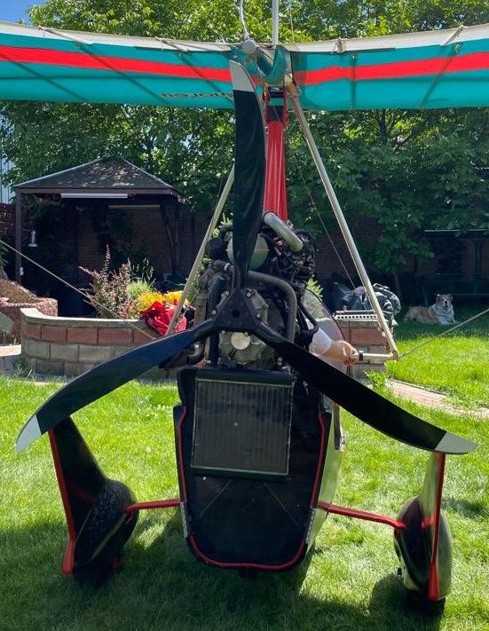

Добрый день. Наиль какой вес телеги без СУ и обтекателей?
[/QUOTE]
Полный взлетный вес телеги без пилота, крыла и топлива составляет 212 кг. Из них СУ с винтом радиатором и моторамой примерно 110 кг. Обтекатели примерно 20 кг. Рессора 10 кг. Два бака. Два бензонасоса. Два фильтра. Аккумулятор. Передняя вилка довольно увесистая вышла. Панель приборов. Демпфер. В остальном в принципе культура веса соблюдена.
[/QUOTE]
А какой двигатель? Он же турбированный?
