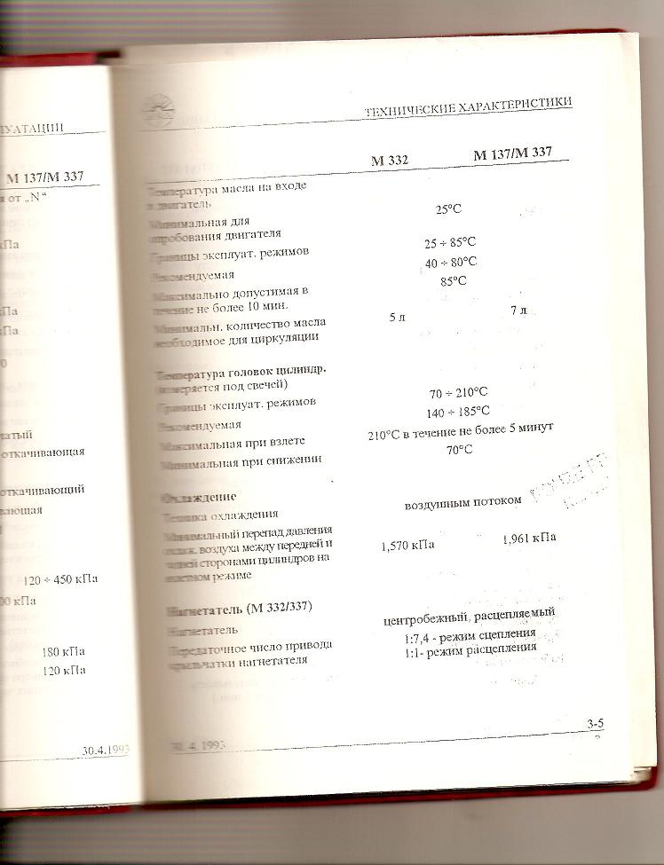

У меня доходит до 210 градусов.Это нормально?Как понизить?Спасибо.
если на взлёте то нормально
    70,8 КБ · Просмотры: 208
Спасибо!Но почему-то маслорадиатор всегда холодный,хотя шланги теплые?
