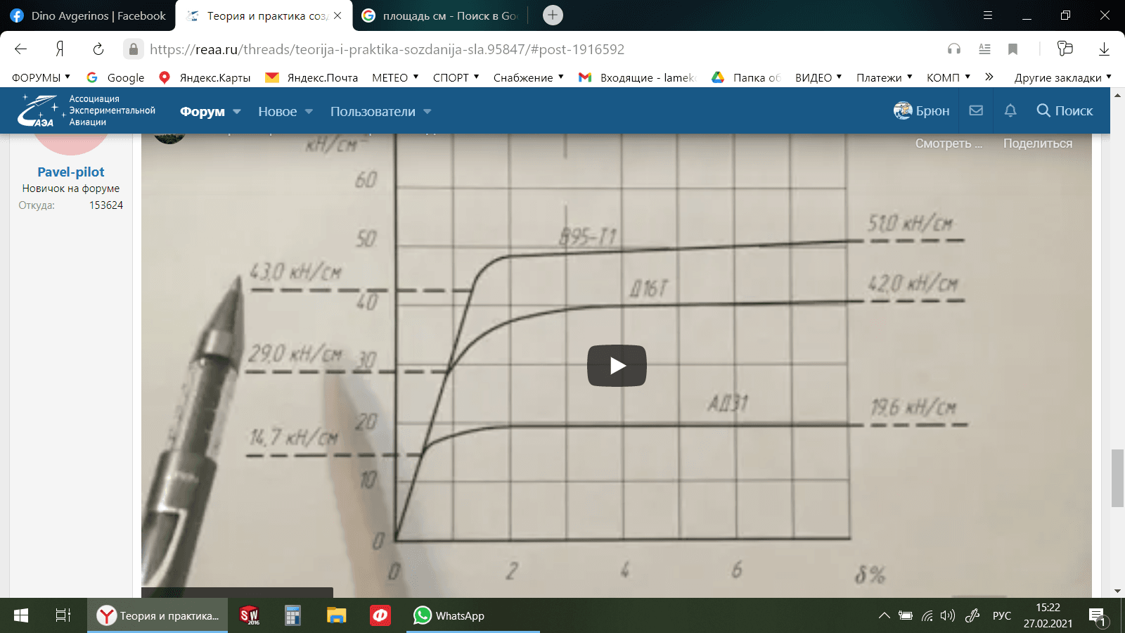

Уважаемый Georgiu я всегда старался излагать материал просто и доходчиво. Но излагать просто намного сложнее, чем сложно. Например интегрирование я стараюсь заменить суммированием, вместо "взять производную" я напишу определить угол наклона прямой и.т.д. Я сам не люблю МегаПаскали, они не ощущаются, потому что трудно представить что такое миллиард. Расчет на прочность веду для квадратных сантиметров. Тогда можно представить, что такое 32 КНьютона. Это как подвесить 3 тонны массы. Ну вот так мы стараемся.
Очень интересно. Очень хочется что будет четкое деление: деревянное самолетостроение, цельно /металлическое, композитное, трубколеты? ВинтоМоторнаяГруппа?
Вопрос Номер 1: Какие то у вас непонятки с принятыми обозначениями. раз говорите про временное сопротивление материала напряжению, то и обозначайте соответсвующе.( буковку в припишите что ли σв
Далее: А что АД31 ( термически не упрочненный без маркировки Т) имеет временный предел прочности 20 кН/см2. По справочным материалам 10-12 кН/cм2. А предел текучести вообще 7 кН/см2

Посмотрел два ролика – ролики интересны. Особенно для тех, кто только начинает этот безнадёжный путь. Есть только замечание к качеству съемки и озвучки (Но если нужны именно знания, то это вторично). Правда у меня самоучки возникло много вопросов.
CSS-13
Время нас раcсудит.
Вопрос 1 – Я Вас правильно понял, что я не правильно делал, что в прочностных расчетах использовал δв (сигму временную). По Вашему нужно δ 002.
Вопрос 2 – В процессе испытаний что мы нашли? δ мах – это что? В принципе мне безразлично название материала, важны его характеристики – что мы нашли и в каких расчетах их можем использовать?
Да странно, что никому из почтенных авторов глаз не режет "кН/см" вместо "кН/см2".
Да и в остальном как-то, честно говоря, прошлым веком попахивает. Сейчас, например, не включать в сравнение материалов сталь 4130 (30 ХМА) и алюм.сплав 6061Т6 (АД33) как-то не современно.
Желаю авторам попробовать учитывать современные тенденции ;)
