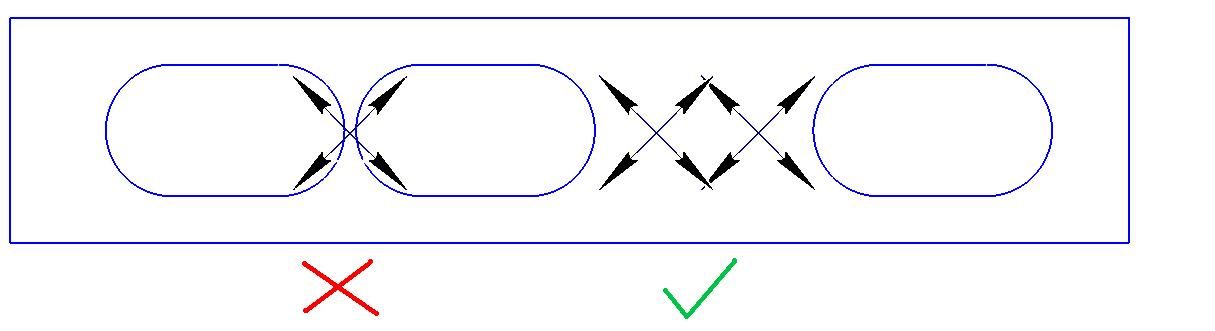

Уважаемый Jeka55, у меня все не выходит из головы ваш лонжерон. Когда вам утверждают что легко считается - не верьте. Леко считается на изгиб и я Вам посчитал, а вот что касается сдвига о котором говорил ikono, то очень даже сложно. Я не знаю простой теории расчета. Есть расчеты через энергию деформации, но это очень сложно.
Может быть можно сделать модель трубы с отверстиями в масштабе 1:10 и нагрузить? Будет ли зависеть от масштаба отношение разрушающей нагрузки трубы с отверстиями к разрушающей нагрузке трубы без отверстий?

Представьте себе, вы нагружаете стержень на сжатие, только он не прямой, а уже как-то изогнутый. То есть как-то посчитать я тоже могу,
Так, Вы посчитайте, посчитайте - подробно, с учетом потери как общей, так и местной устойчивости.
Вы нарисовали картинку разрушения от сдвига: предположим, что перерезывающая сила будет тонна. Тогда, при ширине каждого пояса в 120 мм и толщине 2.5 мм, общая площадь поясов в критическом сечении буде 120 х 2 х 2.5 = 600 квадратных миллиметров, т.е полтора кГ на квадратный миллиметр.
Возьмите вместо тонны нужную величину - все равно получите приемлемые напряжения.
Уважаемый Владимир, назовите мне причину, по которой я обязан бросить все свои дела и срочно начинать думать над тем, как считать правильно эту головоломку. Я просто обратил внимание присутствующих на тот факт, что если рассматривать лонжерон с отверстиями как ферму, то мы имеем дело с механизмом.
Питер
Чтоб не иметь дело с механизмом - перемычки между отверстиями надо оставлять пошире. Так, чтоб идущие под 45град касательные напряжения сдвига проходили через достаточное количество материала.
