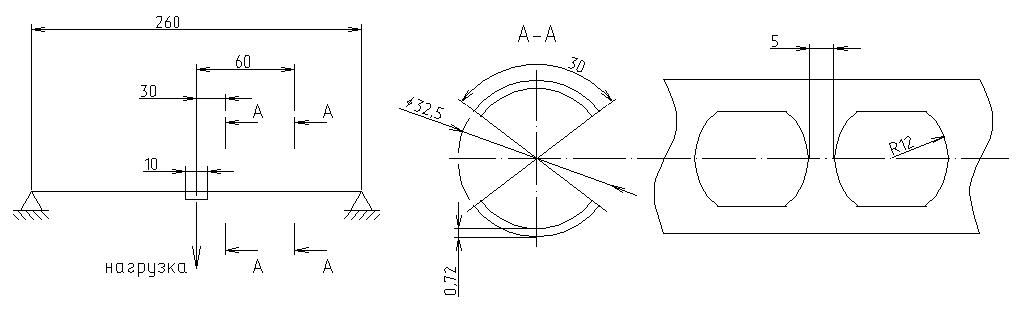

суть же моего любопытства, подтолкнувшего израсходовать 83 руб. (ватман+клей), ~5 чел.ч 😇 и провести эксперимент, следующая:
задача расчитать на прочность при изгибе трубу с отверстиями на боковых поверхностях для взявшегося за нее впервые индивида по-моему не относится к разряду 'разплюнуть'... и речь именно о добротном расчете, чтоб по результатам натурных испытаний вложиться хотя бы в 10% погрешность
так вот, никто из высказывавшихся здесь на эту тему не предложил какой-либо вариант посчитать, при этом даже были очень решительные высказывания про салфетку ...
никто не предложил кроме автора ветки и мой в этом случае интерес - сопоставить методику, которую обещал опубликовать Павел Иосифович, с результатами моих 'упражнений'

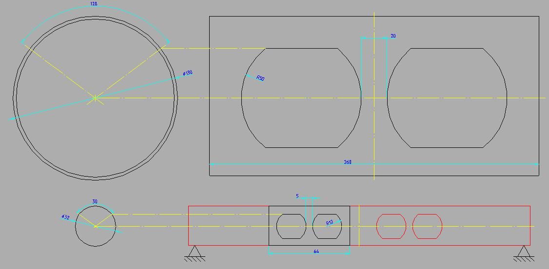

я отмасштабирвал участок меж нервюрами 2 и 3 Вашего лонжерона
на грядущих выходных постараюсь сделать образцы, два с отверстиями, два без
при этом наматаю в три слоя и соотношение D/t будет ~44, т.е. поближе к 130/2.5=52 чем 32/0.48~67
ожидаю, что туба без отверстий переломится при ~22 кГ
а вот по той, что с отверстиями интересно где сложится, по верхнему 'поясу' или по перемычке :rolleyes:

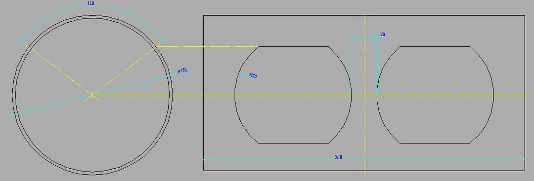

Ради интереса сделал в солидворкс две модель трубы 120х2,5 длиной 1 м. Одну - цельную, другую с 6 сквозными окнами 80х100 мм. Посчитал на изгиб и устойчивость. Хотя здесь будет иметь место потеря местной устойчивости, но солидворкс только на общую устойчивость считает. У цельной трубы усилие, при котором труба теряет устойчивость 27554 кг, у дырявой 6882 кг. И при изгибе в трубе с отверстиями напряжения в 1,5 раза больше, чем у цельной. Лучше бы Jeka 55 отстыковал консоль и испытал на прочность.

r_clone
Россия - родина слонов...
Какой материал? Какая нагрузка? На изгиб или устойчивость?
материал - ватман, модуль упругости 440 кГ/кв.мм, предел прочности на растяжение 5.3 кГ/кв.мм, на сжатие (предположительно) 2.7 кГ/кв.мм, предел текучести неизвестен
нагрузка (распределенная на участке в 10 мм) - для трубы с отверстиями 6.9 кГ, для трубы без отверстий 15 кГ
на изгиб
на торцах и в центре трубки установлены перегордки (условно абсолютно жесткие), при этом тех что в середине 2 и меж ними 10 мм
интересует
для трубы без отверстий:
- напряжение в середине пролета
- прогиб при нагрузке в 9.5 кГ
для трубки с отверстиями
- напряжение в районе складки, что видна на фото выше
если что, справочная инф. здесь

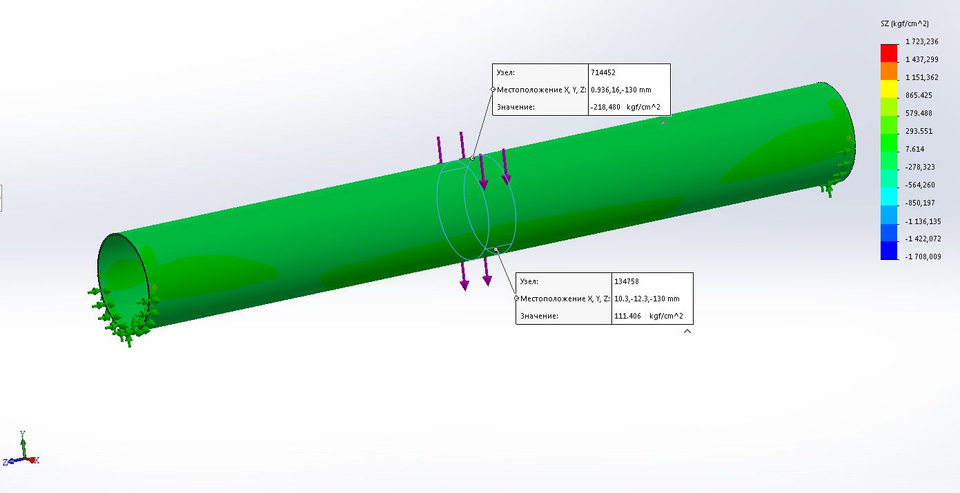

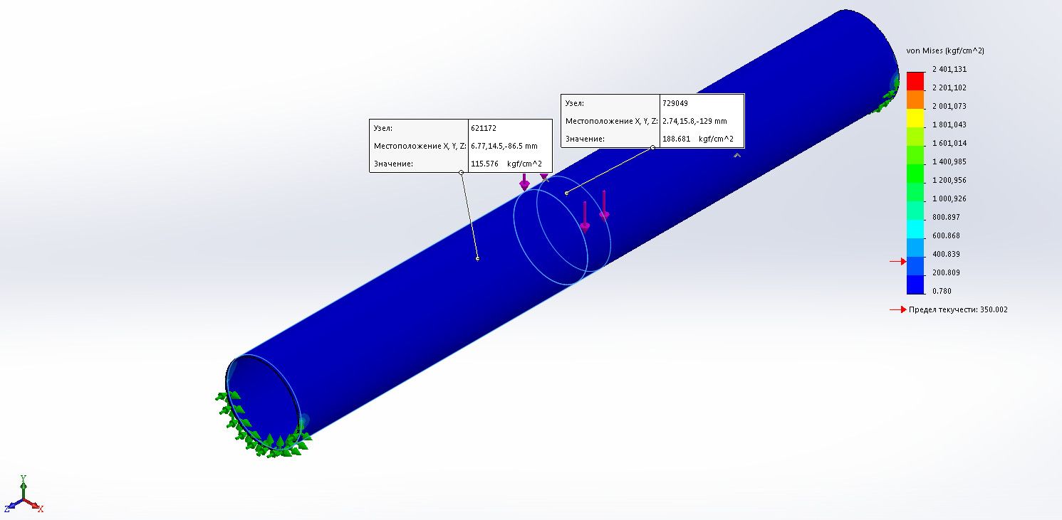

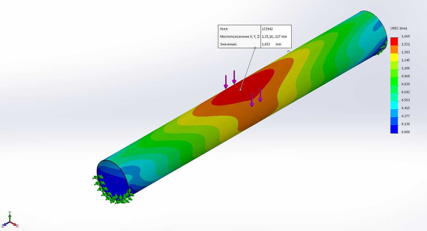

Попробовал.
Трубка без дырок нагрузка 15 кг
Продольная нагрузка по оси Z Сверху сжатие напряжение с минусом. Снизу - растяжение.
Деформация

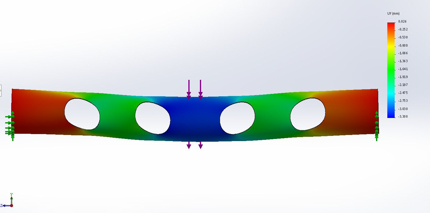

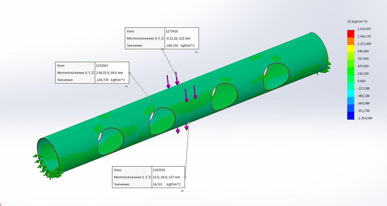

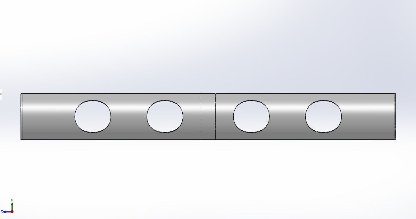

iae

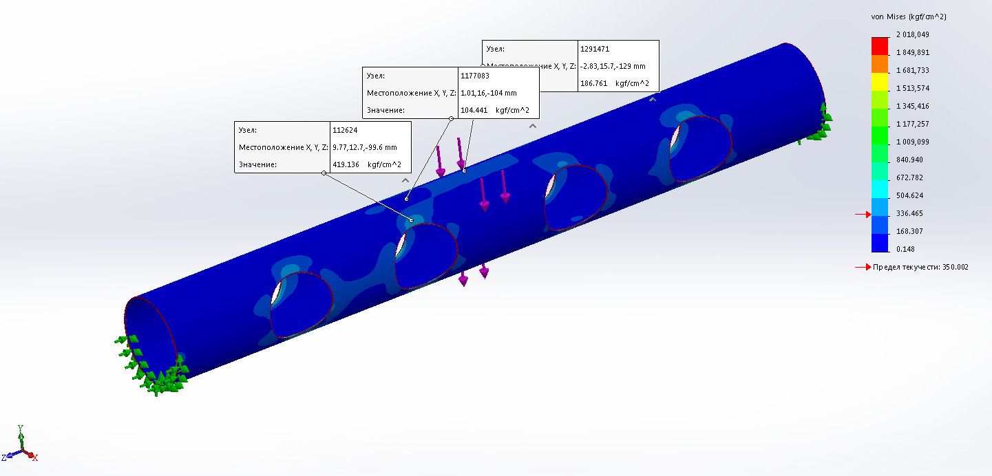

Дырявая труба.
Модель
Нагрузка 6,9 кг. Напряжения по Ван-Мизесу.
Продольные напряжения вдоль оси Z
Деформация. Масштаб изображения деформации -2

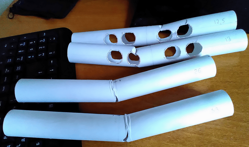

ожидание не сбылось :)
обо всем по порядку ...
закупил новый лист ватмана, испытал на растяжение - все те же ~5.3 кГ/кв.мм вдоль проката
изготовил и нагрузил до разрушения две трубки с отверстиями и две без
результаты в кГ таковы:
- тубы без отверстий 26 и 33
- с отверстиями 12.5 и 13
на этот раз занимательно для меня следующее
разрушающая нагрузка туб б/о не совпала с прогнозируемой, полагаю 'погоду сделало' либо то, что тубы набрали прочность, т.к. сохли после склейки (клей ПВА) трое суток, в отличии от одних суток первого комплекта, либо рулит соотношение D/t, т.к. разрушение все-таки начинается с потери местной устойчивости, либо и то и другое вместе :rolleyes:, помимо этого не понятно отчего такой разброс 26 и 33, у меня осталась от листа ватмана одна заготовка, скручу еще тубу, сломаю посмотрю...
у обеих туб с отверстиями почти одновременно поплыли участок над отверстием и перемычка меж отверстий, на фото это видно (на ближней плохо, но складка там есть)
зы. надеюсь эти мои выкладки не вызовут протеста у автора ветки 😇
