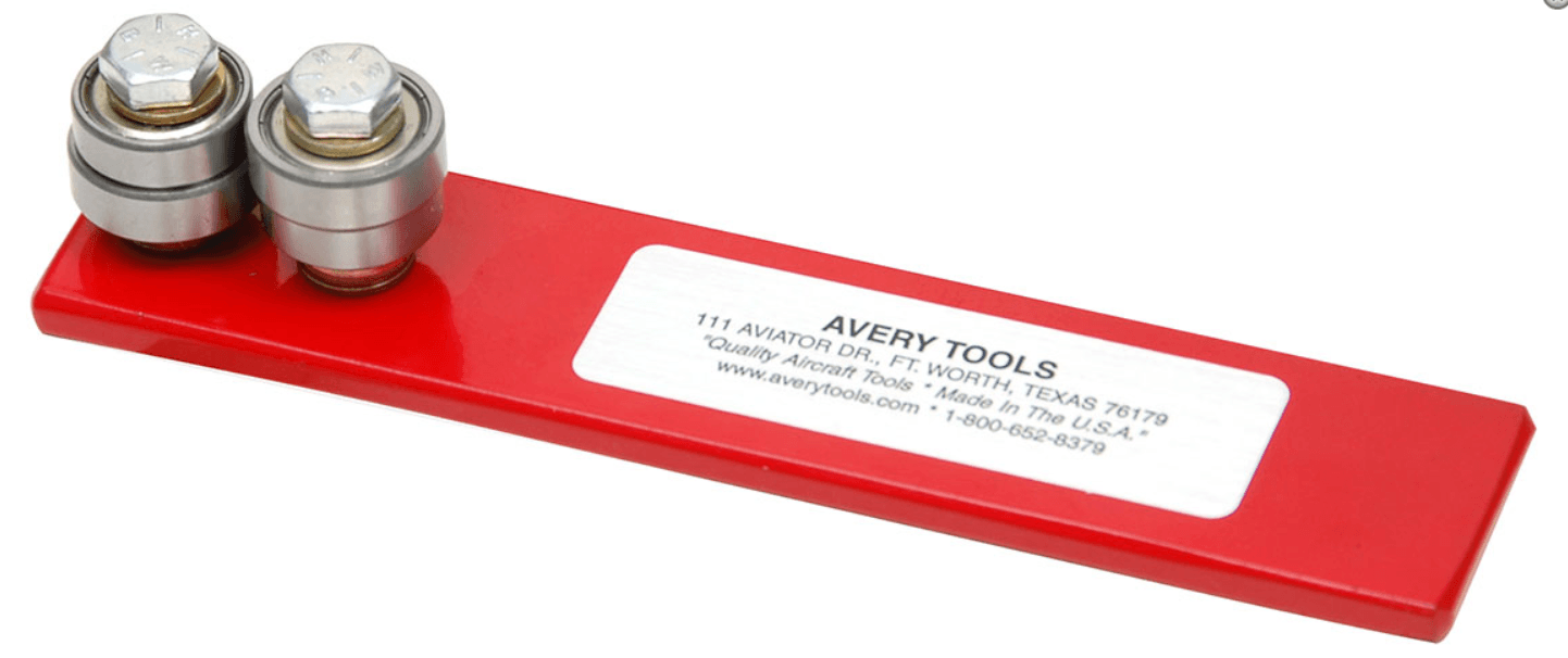

Сдается мне, что строителям-индивидуалам интереснее было бы получать информацию о том, как строить пепелац без всяких изощренных фокусов типа муфельных печей. В этом смысле прагматики амеры наработали огромный опыт, которым вовсе не грех пользоваться.
Просто для примера: простенький в своей гениальности инструмент для подштамповки кромок тонких листов.
Кусок алюм.пластины, две пары самых дешевых подшипников (можно даже убитых), пара болтов и гаек и пригоршня шайб позволяют легким движением делать подштамповку кромок при изготовлении лючков и подготовке кромок для соединения заподлицо. Отверстия в платине, шайбы и подбор пар подшипников позволяют легко регулировать инструмент под толщину листа, глубину и ширину подштамповки.
