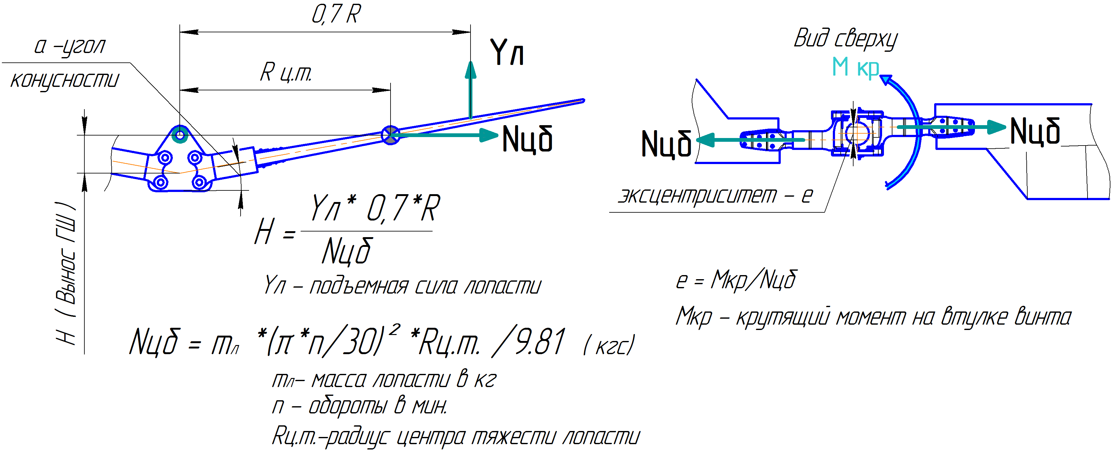

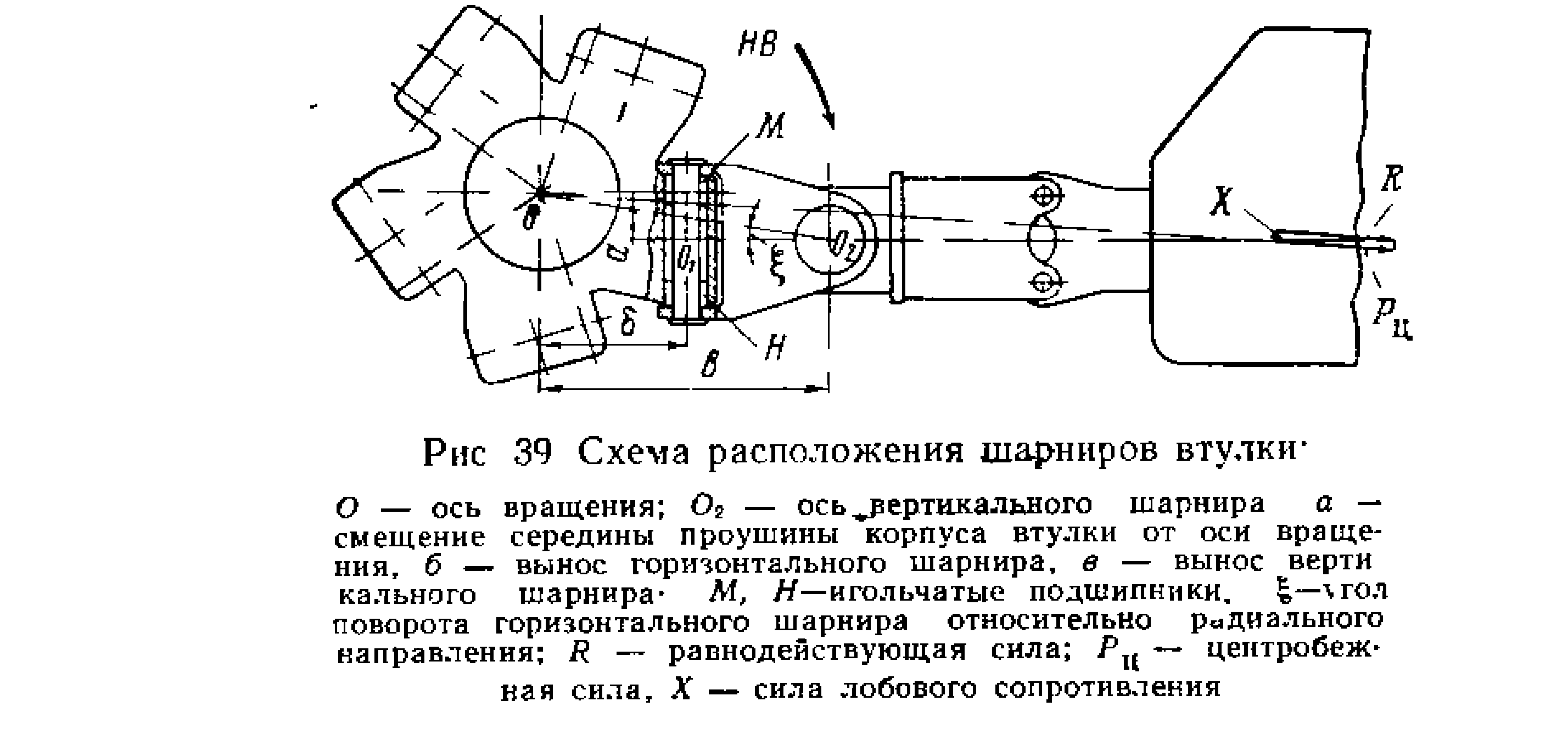

Формулы для расчета выноса ГШ (угла конусности) автожиров и вертолетов,  и эксцентриситета осей осевых шарниров в плоскости вращения для вертолета.
viache
@ vert. Считаю,что при e=0 Мкр уравновешивается силой лобового сопротивления лопастей. В Вашем случае e не равное нулю будет уменьшать окружную скорость. А если сделать e в другую сторону (лопасти отстают), тогда будет увеличение окружной скорости. (Всего лишь мысли в слух.)
G
gimcrack
Формулы для расчета выноса ГШ (угла конусности) автожиров и вертолетов,и эксцентриситета осей осевых шарниров в плоскости вращения для вертолета.
Подойдёт, только для первоначального определения.
Ибо Y[sub]л[/sub] разная для каждой части лопасти, ввиду разных скоростей вращения и углов установки.
vert
Я строю вертолеты!
Южный Урал
При е=0   Мкр действительно уравновешивается силой сопротивления лопастей, но будет изгиб комля лопасти и соответственно дополнительная нагрузка на подшипники ГШ, в плоскости вращения. Если Мкр=0 (у автожиров), то е=0.

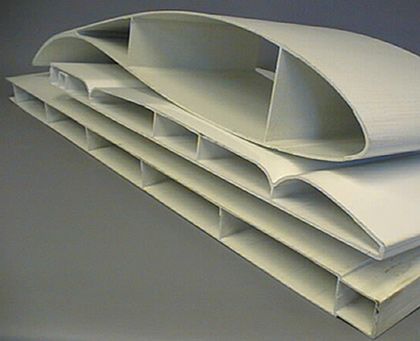

Что если лопасти отливать методом экструзии но только из углеродных полуфабрикатов?
G
gimcrack
осталось узнать кто делает и почем
Боюсь, что в ближайшее время никто.
Для того чтобы, они (лопасти) появились, нужно чтобы кто то вложил деньги в их производство. Не думаю, что в современной ситуации в РФ, тем более в Украине, кто то это сделает.

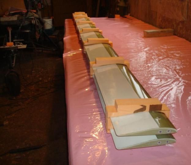

Akson сказал(а):
Вот эти лопасти когда еще к отправке готовились. К сожалению, мне не удалось у них сделать расчетную крутку. Сейчас я уже умею ее делать. Поэтому я решил, если у Сергея нормально пройдут первые испытания и зайдет речь о полетах, то я ему подарю другие, с круткой. Разрывная нагрузка лонжерона не менее 45 тонн, эффективная центровка по хорде 22,5%. Впрочем о композитных лопастях мы конечно же еще поговорим когда придет время, а здесь лучше ждать продолжение интересной истории Дмитрия.
Это я так. Собираю в "кучу". Может кому будет интересно...

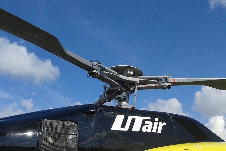

Всем привет!
Недавно зайдя на одно шоу увидел вот такой узел, кто нибудь может рассказать в чем его плюсы
