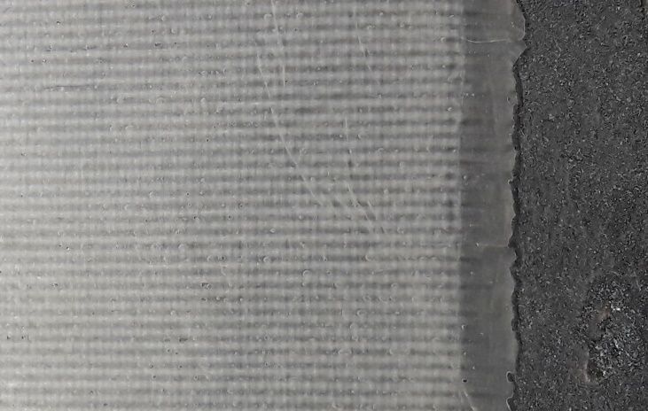

Например, есть у меня одна замечательная смола (не буду называть, чтобы никак не рекламировать), отличная прочность, термостойкость, достаточно жидкая. Но! Недопропитывает волокна ткани (на фото), хоть тресни. Пробовал и греть и не греть, прокатывать, не прокатывать, нет и все!
Есть така фишка.
я испытания проводил, смола вообще не растворяет замасливатель, растворяет отвердитель.
поэтому капаете отвердитель на ткань и смотрите когда прозрачная станет, если не становиться, то отвердитель к этой смоле не подходит, ну или сплошной прожиг ткани даже с прямым замасливателем.

Сейчас испытали горячий отвердитель ТЭАТ-1 (не ТЭТА)
на 120 градусах начинает отверждение, тоже что то не всё так радужно, но времени вагон... 40кг/мм на сжатие на т-25 стеклоткани.
(ещё раз повторюсь смысла пластик на растяжение испытывать нету, только на сжатие, иначе не пропитанные волокна покажут лучший результат по удельной прочности)
