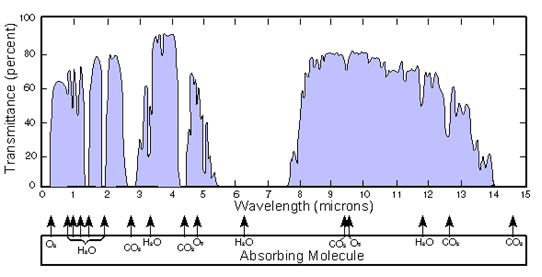

Три диапазона инфракрасного излучения обусловленные окнами пропускания атмосферы:
SWIR коротковолновый инфракрасный (900 - 1700 нм, 0,9 - 1,7 мкм);
MWIR средневолновый инфракрасный (3000 - 5000 нм, 3 - 5 мкм);
LWIR длинноволновый инфракрасный (8000 - 14000 нм, 8 - 14 мкм).
Камеры SWIR диапазона оснащаются матрицей на основе InGaAs (арсенид индия-галлия) и имеют чувствительность в диапазоне 0,9 — 1,7 мкм, который за счет изменения соотношения арсенидов галлия и индия можно расширить до 2,5 мкм. Такое излучение невидимо глазу, но взаимодействует с предметами, подобно видимому.
Условия применения камер SWIR диапазона: пасмурная погода, высокая влажность, низкая облачность, ночные условия при низкой температуре.
Камеры MWIR диапазона предназначены для наблюдения в темное время суток на средних и дальних дистанциях. В этих устройствах обязательно наличие охлаждения и уже нельзя использовать оптику из тех же материалов, что применяются для камер VIS и SWIR-диапазонов. Как правило, для этих целей используют германий (Ge), селенид цинка (ZnSe), сульфид цинка (ZnS) и другие.
Условия применения камер MWIR диапазона: необходимость обнаружения обьектов на дистанциях до 45 км.
Камеры LWIR диапазона способны регистрировать тепловое излучение от объектов с температурой, близкой к 0 °С, а наиболее чувствительные модели распознают объекты с температурой до -40 °С. Также, как и для камер MWIR-диапазона, им требуется специальная оптика.
Условия применения камер LWIR диапазона: плотный туман, ночные условия в теплое время года.

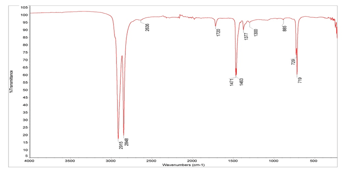

Выбор материала для защитных колпаков ИК прожекторов и тепловизоров.​
Наиболее прозрачными для ИК-излучения являются полиолефины. Основное поглощение полиэтилена наблюдается при длинах волн в диапазоне 3,4 – 3,55; 6,8 – 6,85; 13,7 – 13,95 мкм. К числу полимеров, наиболее прозрачных в сверх длинноволновой ИК-области спектра (25–1000 мкм), относятся полиэтилен и поли-4метилпентен-1.
Волновое число = 1/длина волны;
Длина волны = 1/волновое число;
1 мм = 1000мкм
2915 = 3,43 мкм, (16%) асимметричные валентные колебания, asymmetrical stretching (растягивание);
2848 = 3,511 мкм (18%) симметричные валентные колебания, symmetrical stretching (растягивание);
1720 = 5,814 мкм (91%);
1471 = 6,798 мкм (58%) плоскостные деформационные (ножничные, skissoring) колебания;
1463 = 6,835 мкм (59%) плоскостные деформационные (ножничные, skissoring) колебания;
1377 = 7,262 мкм (88%) внеплоскостные деформационные (веерные, wagging) колебания;
1300 = 7,692 мкм (95%) внеплоскостные деформационные (крутильные, twisting) колебания;
729 = 13,717 мкм (71%) плоскостные деформационные (маятниковые, rocking) колебания;
719 = 13,908 мкм (58%) плоскостные деформационные (маятниковые, rocking) колебания;
