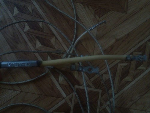

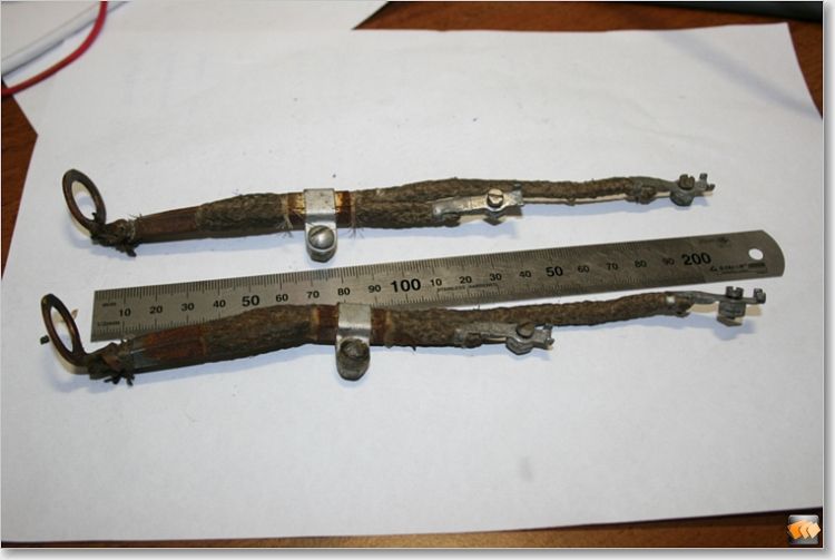

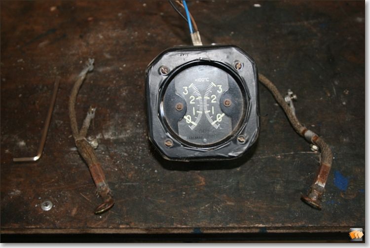

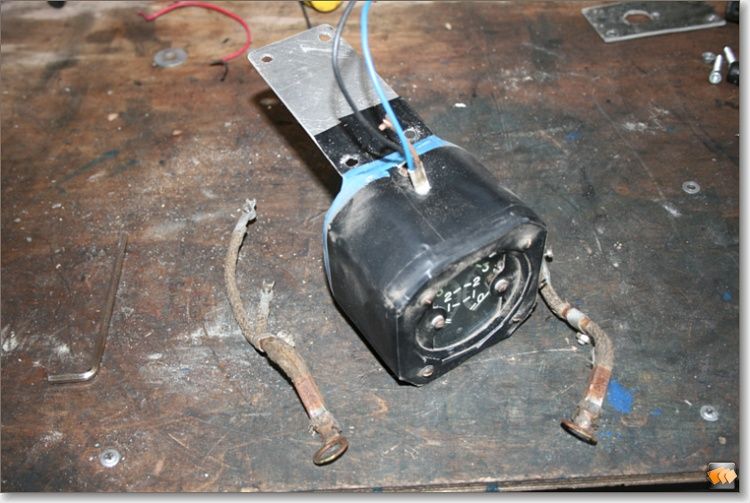

ТЕРМОПАРА РМЗ-500 КУПЛЮ
есть такой девайс, с перепаянными термопарами, сам не пользовал, достался с аппаратом.
сколько денег хочу- не знаю  ;D, что оно вообще может стоить?
нахожусь в Тверской обл. верхневолжъе

Это Термометр 2ТЦТ-47 предназначен для измерения температуры головок цилиндров.
Шкала указателя разградуирована от -50 до + 300 градусов C, цена деления  10 градусов C.
Допустимая погрешность в рабочем диапазоне шкалы составляет  плюс-минус 8....10 градусов C.
Термопара и соединительные провода изготовлены из двух сплавов метеллов хромеля (+) и копеля (-).
Но в данном случии как у вас обычные провода.

оно работоспособно?
Попроуй проверить соедини с термопарой и прислани к к плите но только не долго.
И проверь синхронность на обоих шкалах.
И еще возми Термометр 2ТЦТ-47 просто в руки и покочай плавно стрелки должны колышиться и останавливаться в одном положении.

документов никаких, на приборе есть + и -, на термопаре нет обозначений, длинный - короткий хвост -без разницы? источник питания нужен? если да то куда включать?
Да правельно +  это для металлов хромеля и - копея.
Важно найди + и -.
Я сейчас не поню на термопаре где плс и минус.
Соедини как было.
Дело в том, на завоских стандартных проводх сделан оди конец днинее другой короче.
Там не перепутаеш.
Даже если соединиш неправельно страшного нечего небудет стрелка пойдет в обратную сторону.
Термопара на ВС ставится под свечу.
Можно измерить одновременно 1 го и 9 цилиндр авиадвигателя.
Для проверки возми плиту просто прислани термопару (кальцо) к нагревающимуся элементу плите.
Но перед этим соедини провода с темпорарой.
разобрался, внешний источник не требуется, от полярности зависит  куда "пойдут" стрелки, в + или - . прибор работает, стрелки, при нагреве колец зажигалкой, двигаются синхронно, есть инерция в пару секунд, поверить показания нечем. номер прибора 1212226 далее присутствуют буквы Гр.ХК они же есть на жестянке которой "схвачены" провода термопары у кольца.

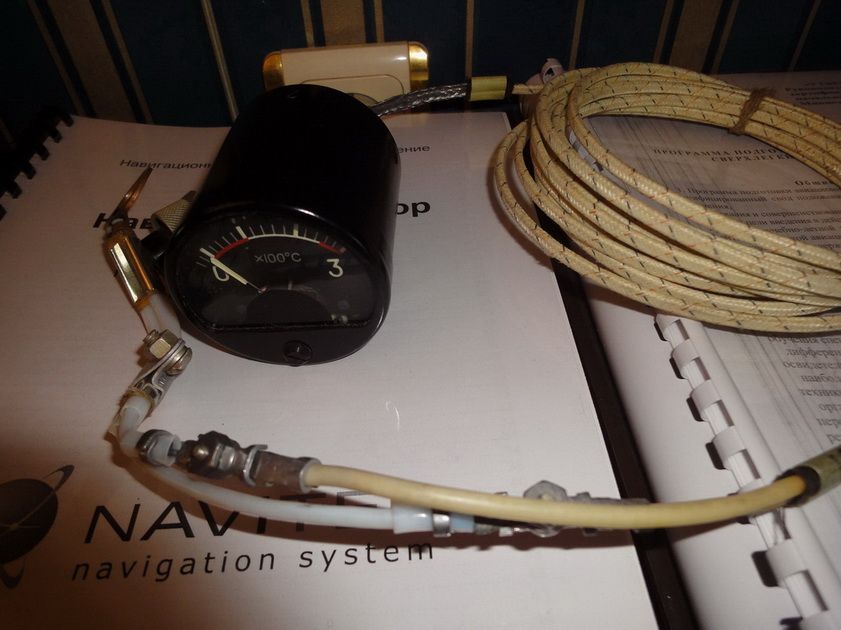

Да все точно я и пыталя это пояснить вот мои провода недавно приобрел.
Видно что разная длинна.
И еще существуют промежуточные провода для соедиенния термометра с проводами.
