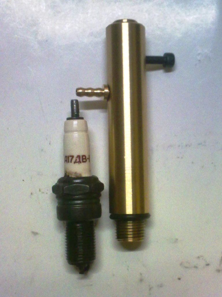

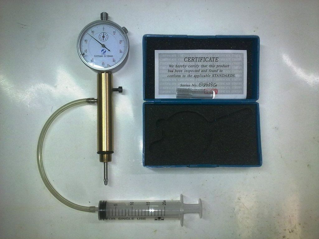

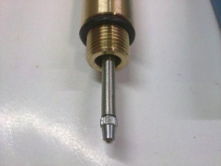

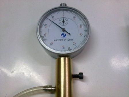

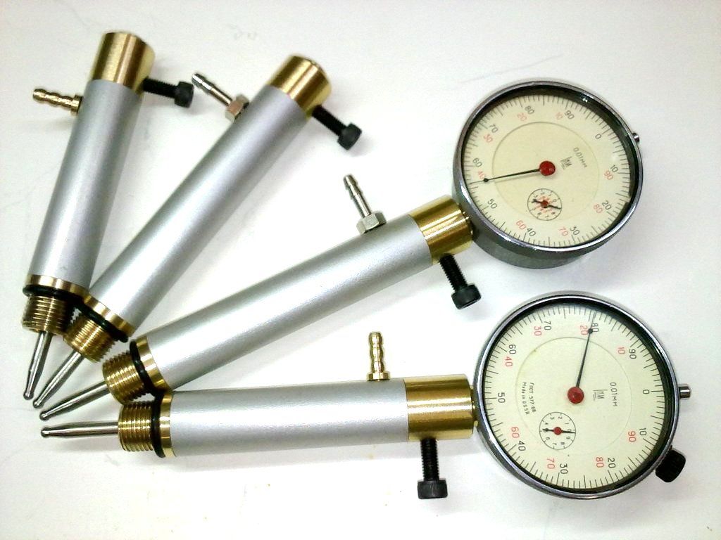

  Тестер люфтов КШМ позволяет измерять нормируемый люфт в подшипниках шатуна и контролировать степень износа механизма. Чтобы не повторять многократно сказанное по техническим вопросам на счёт этого приспособления,адресую к первоисточнику. Соответствующая статья по этому вопросу размещена на сайте "АО Авиагамма" http://www.aviagamma.ru/luft.html
  Цитата:"«Тестер люфтов» разработан английской фирмой «Cyclone Airsports» и предназначен для всех двухтактных двигателей Ротакс. Преимуществом данного тестера является возможность оценить с его помощью состояние подшипников коленвала без разборки двигателя, и после выработки двигателем ресурса до капремонта перейти на эксплуатацию по техническому состоянию."
  Цена комплекта: 2.700 руб.
  Стоимость набора без индикатора (корпус тестера в сборе, удлинительный шток, шприц и гибкая трубка): 1.400 руб.
Отправлю почтой по факту оплаты на карточку или наложеным платежом.
*Почтовые расходы дополнительно рассчитываются от расстояния и прибавляются к стоимости тестера. Обычно, это порядка 200 - 300 руб. (с упаковкой)

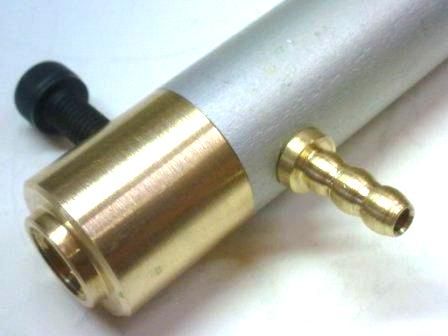

Новая партия тестеров с латунным штуцером и твёрдой стальной вставкой в шток.

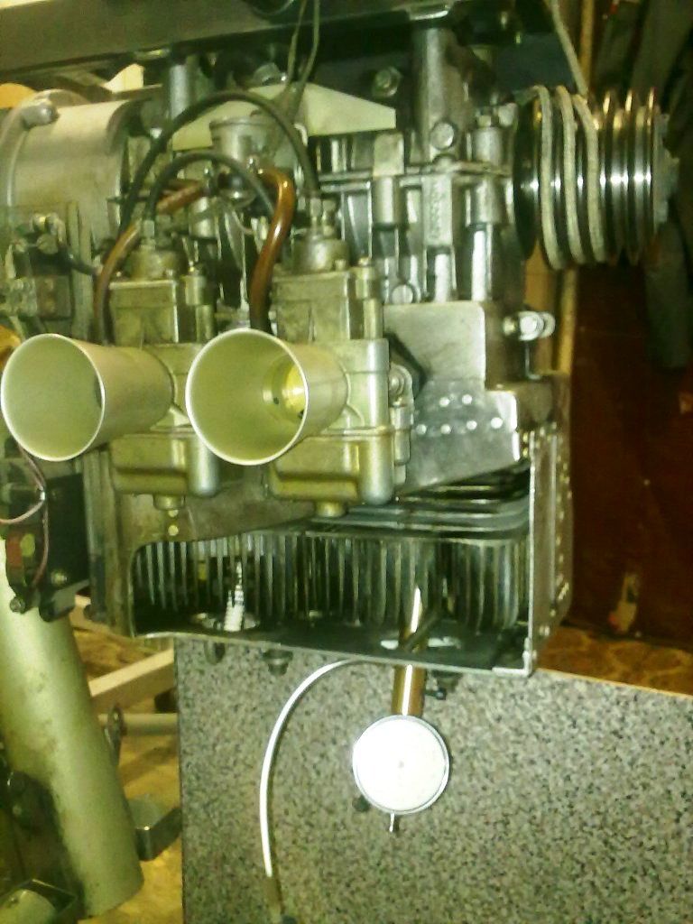

Расстояние от штуцера до упора в место свечи для "582"- го РОТАКСа более, чем достаточное.
Минимум определяется высотой свечи. Практически этим приспособлением можно померить люфты даже на "Буране" ( то есть "РМЗ-640" ) 🙂
    83,3 КБ · Просмотры: 336
    120,8 КБ · Просмотры: 322

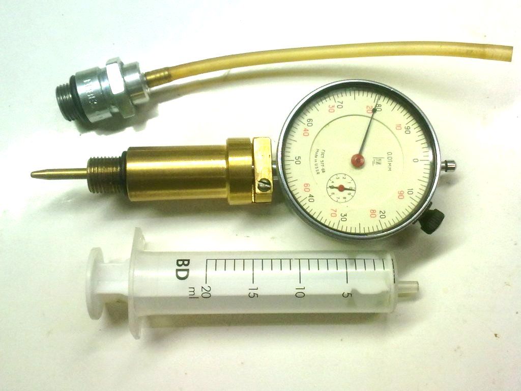

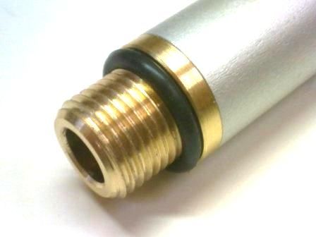

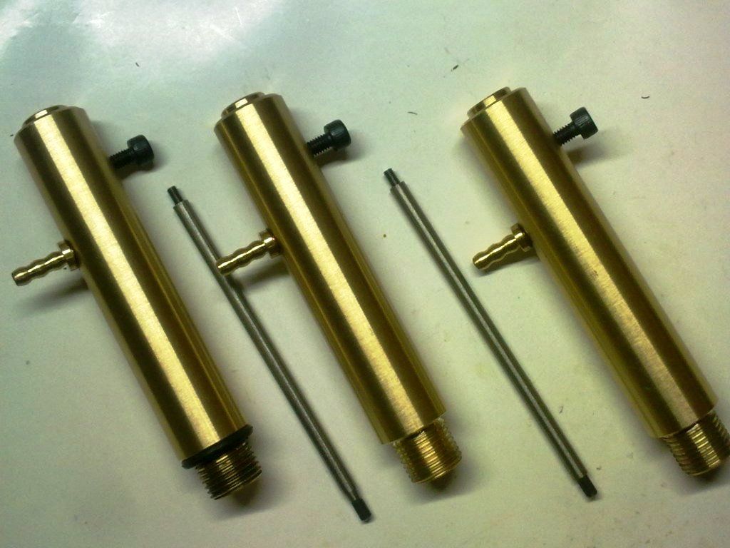

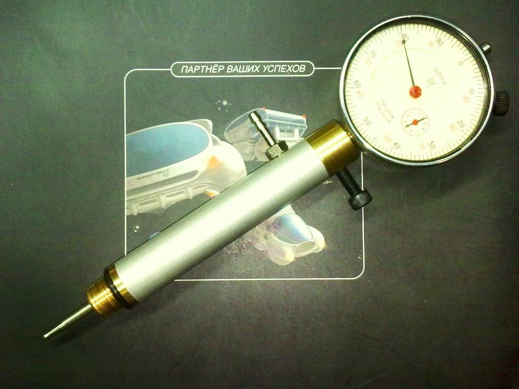

  Изготовлена партия корпусов тестера нового вида.
  Центральная часть корпуса выполнена из дюралюминиевой трубки Ф18 мм х 1,0 мм. Гальваническое покрытие поверхности алюминия ( анодирование ) защищает его от окисления создаёт привлекательный внешний вид и делает удобным и приятным в обращении.
  По торцам трубки на клей установлены две втулки из латуни марки ЛС 69. Латунь не образует задиров при трении со стальными и алюминиевыми деталями и предотвращает «закусывание» корпуса тестера в загрязнённом свечном отверстии и повреждение резьбы в головке цилиндра.
  Резьбовая втулка вворачивается в свечное отверстие (резьба М14 х 1,25 мм) и уплотняется по месту резиновым кольцом. Противоположная втулка имеет точное отверстие Ф8Н7, в которое вставляется цилиндрический хвостовик часового индикатора (микрометра). В этой же втулке нарезаны две резьбы М5. Одна - для фиксации  корпуса индикатора винтом. Вторая резьба, под установку штуцера, на который плотно одевается силиконовая трубка, соединённая со шприцом объёмом 20 млл.

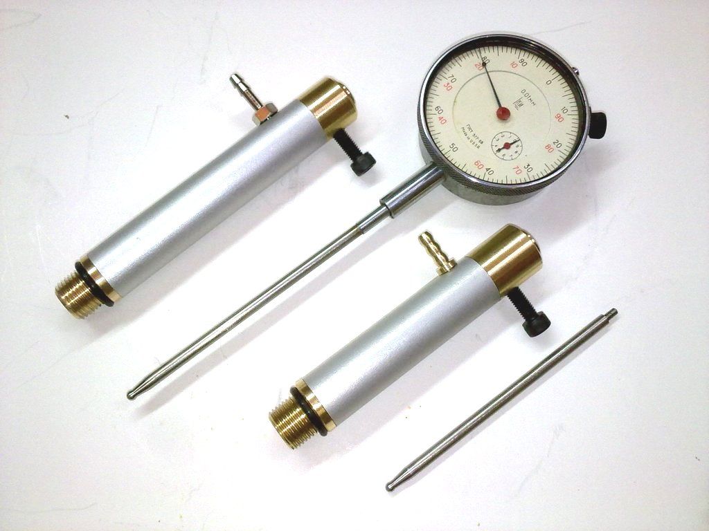

  Индикаторы снабжены соответствующего размера удлинительными штоками. Штоки изготовлены из прочной нержавеющей стали марки AISI 304 ( Х18Н10 ).
  Корпуса выполнены в двух размерах : 100 мм и 116 мм.
  Корпус длиной 100 мм применяется при измерении люфта в КШМ и статической установке момента зажигания на абсолютном большинстве двухтактных моторов различных производителей, предназначенных для установки на наземные транспортные средства, водно-моторные суда и летающие аппараты.
  Корпус длиной 116 мм потребуется и будет удобен, если Вы эксплуатируете такие моторы, как «Rotax -503» ( вариант АВИА – с двумя свечами ) и «РМЗ – 640» ( «Буран» ).
  Марку мотора, для которого приобретается тестер, прошу указывать в заявке. Увеличение длины штока увеличивает общий габарит и снижает жёсткость измерительной системы, потому не рекомендую брать «в запас» более длинный корпус.

  Я, например, для снегоходных, лодочных и «582»-ых моторов, много лет пользовался тестером длиной 65 мм. Применял его и к «503»-му, но с небольшой добавкой ( для измерения люфта ), изготовленной из свечи зажигания.
ФОТО : 000

Спасибо получил ваш тестер) Есть вопрос: он со стороны микрометра ни как не уплотняется? Видел на фото авиагаммы резинку-думаю она для этих целей.
    30,5 КБ · Просмотры: 265
Эта резинка,- колпачёк для резьбовой части и штока, торчащего из неё. Фактически, её назначение неопределённое и более декоративное (в отличие от жёсткого пластикового колпачка на штоке микрометра).
Уплотнение штока микрометра во втулке обеспечивается точным отверстием ( Ф8Н7 ) с минимальным зазором. Уплотнительная резинка не требуется, так как утечка воздуха - минимальна. Для более эффективного создания перепадов давления можно использовать шприц большего объёма - 50 млл.
На первом своём тестере я делал резиновое колечко, уплотняющее шток. Но, по опыту использования приборчика, потом от неё отказался за ненадобностью.
