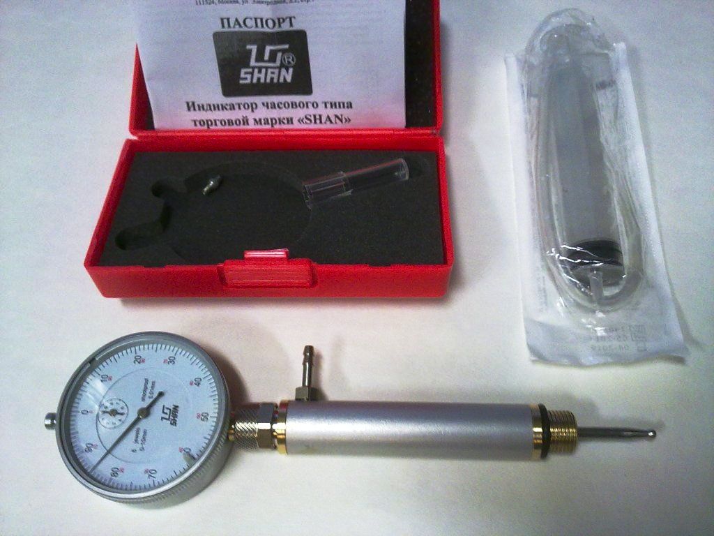

Тестер люфтов КШМ в продаже.
  Тестеры в продаже.
  Двух типоразмеров "115" и "100" мм, вместе с набором комплектующих по цене 1.200 руб.
В наборе идут: тестер ( корпус и шток ), силиконовая гибкая трубка Ф3,5 х 250 мм, шприц объёмом 20 млл.
  Цена набора тестера с индикатором часового типа ИЧ-10  - 2.700 руб

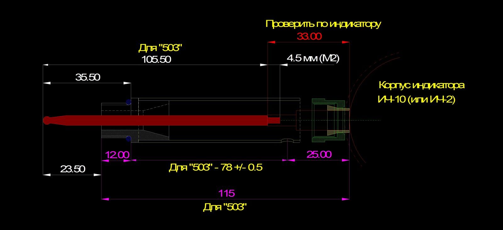

Для желающих и имеющих возможность самостоятельно изготовить нужный приборчик - публикую чертёжик:

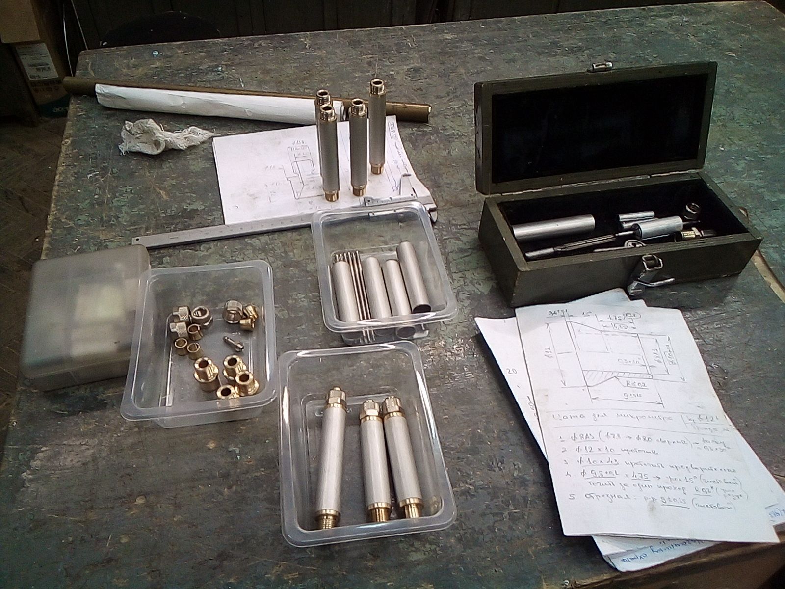

"По заявкам трудящихся..." заложил и изготовил партию тестеров...
Стоимость комплекта увеличилась до 1400 руб.
Комплект состоит из: - корпуса тестера в сборе; - удлинительного штока индикатора; - шприц 20 млл; - гибкой силиконовой трубки 250 мм.

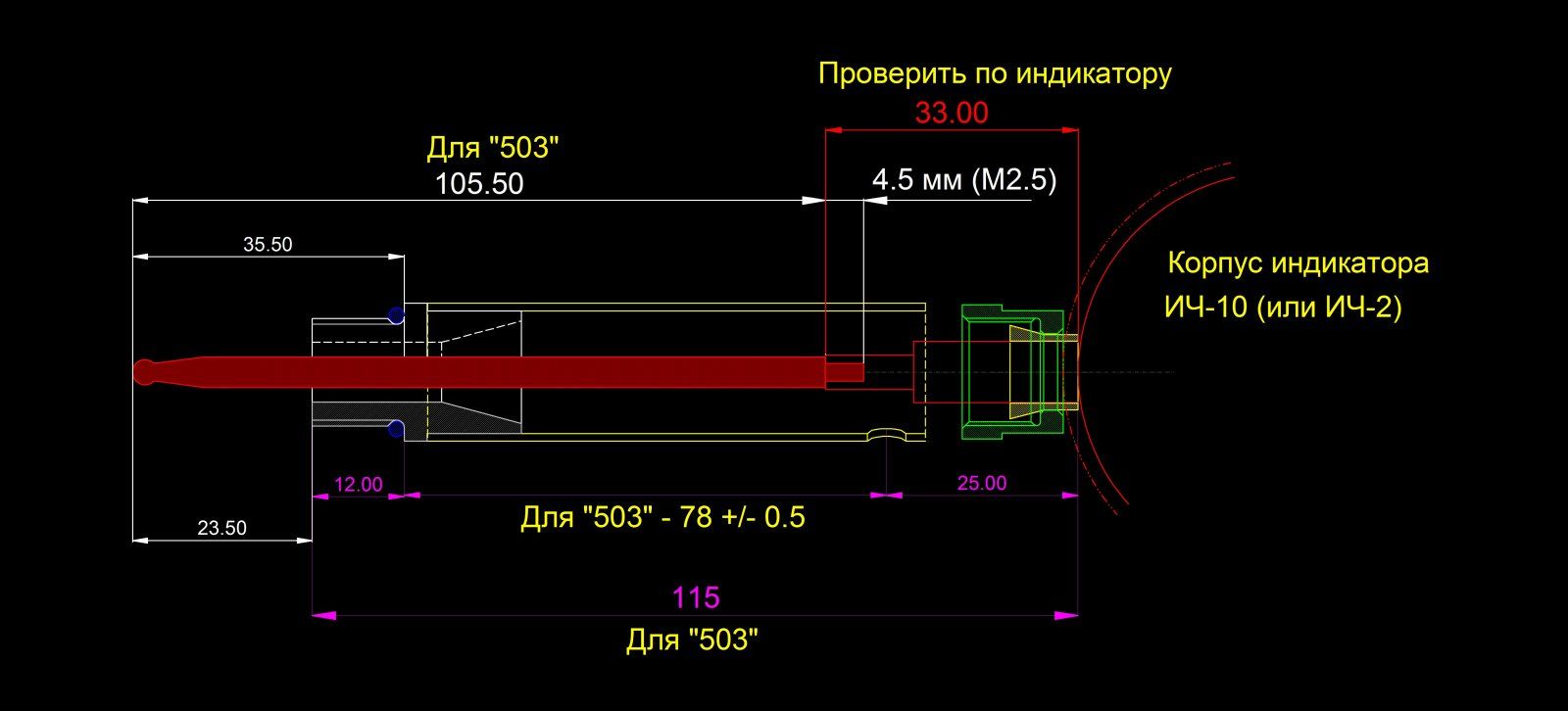

Обновлю чертёж тестера. ( В сообщении #66 указана не верно резьба на штоке - М2. ) Правильная резьба М2,5 для отечественных ГОСТ-овских индикаторов ИЧ-10.
Для китайских поделок - резьба М2,35*. В них М2,5 не вкручивается. Приходится стачивать верхушки ниток резьбы.
*( Есть подозрение, что у них нарезана дюймовая резьба...)

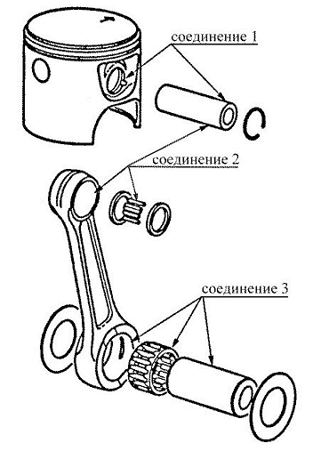

Суммарный люфт состоит из люфтов в трех соединениях (см. рисунок). В соединениях 1 и 2 значение люфта очень мало и в процессе эксплуатации практически не увеличивается. Поэтому определяющим износ является люфт в соединении 3.

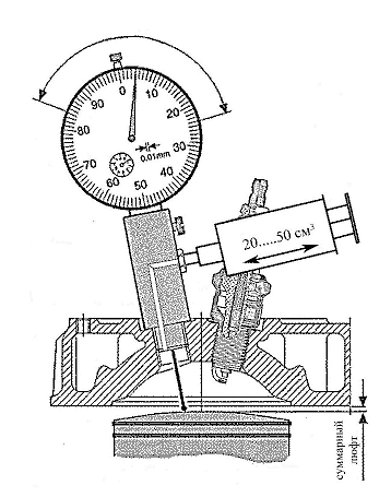

Принцип действия тестера достаточно прост. Медицинским шприцом поочередно нагнетается и отсасывается воздух в камере сгорания. Это вынуждает поршень двигаться вверх и вниз. Когда поршень помещен точно в верхнюю мертвую точку, то под воздействием давления или разрежения, создаваемых шприцом, поршень будет иметь перемещение, а коленвал в это время вращаться не будет. Замеряя часовым индикатором эти перемещения поршня, можно определить суммарный люфт в соединении.
При монтаже тестера на двигатель необходимо следить за тем, чтобы удлинитель часового индикатора имел достаточный ход. Часовой индикатор должен иметь цену деления 0,01 мм. Скорость движения поршня шприца должна быть примерно одно движение между минимумом и максимумом в 1 секунду. Объем шприца в диапазоне 20…50 см3. Оптимально — 50 см3.
Для проведения проверки необходимо, чтобы двигатель был холодным и зажигание выключено. Нужно снять свечные наконечники и вывернуть по одной свече из каждого цилиндра. После выполнения замеров их необходимо записать в журнал и сравнить с приведенными ограничениями. Если замечена тенденция к росту люфтов, но они еще не превосходят ограничения, то необходимо выполнять замеры каждый 1 час наработки двигателя. Если суммарный люфт превышает ограничения, то необходима разборка двигателя.

Соберите тестер как на картинке. Для этого, необходимо выкрутить штатный наконечник штока часового индикатора и заменить его на длинную штангу с шариком. Затем, до упора, вставить в цанговый зажим корпуса тестера и небольшим усилием пальцев затянуть гайку. Расстояние от торца шарика до резинового кольца на резьбовой части индикатора должно быть примерно 35 мм. Гибкую трубку соединить со штуцером и шприцем. Если будет недостаточно прочно удерживаться на шприце, то можно отрезать от иголки пластиковый наконечник и использовать его, как переходник для трубки на шприц.
