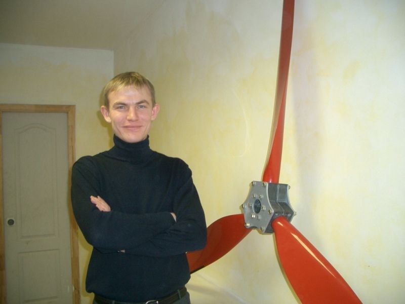

Рязань
Да приезжай в гости.Покажем расскажем нальем и поможем!
Киевляне раньше вааще давили полиэтиленовым мешком!!??
С лонжероном это луганская лопасть.
Был еще винт Васильева из Харькова он и давил мешком,но добавлял уголь.
Выкройки укладываются в половинки матрицы сбалчиваются и подается давление.
В комле поясок и усиление и все! ;)
Есть тут у нас винтовик!!Супер!!!
