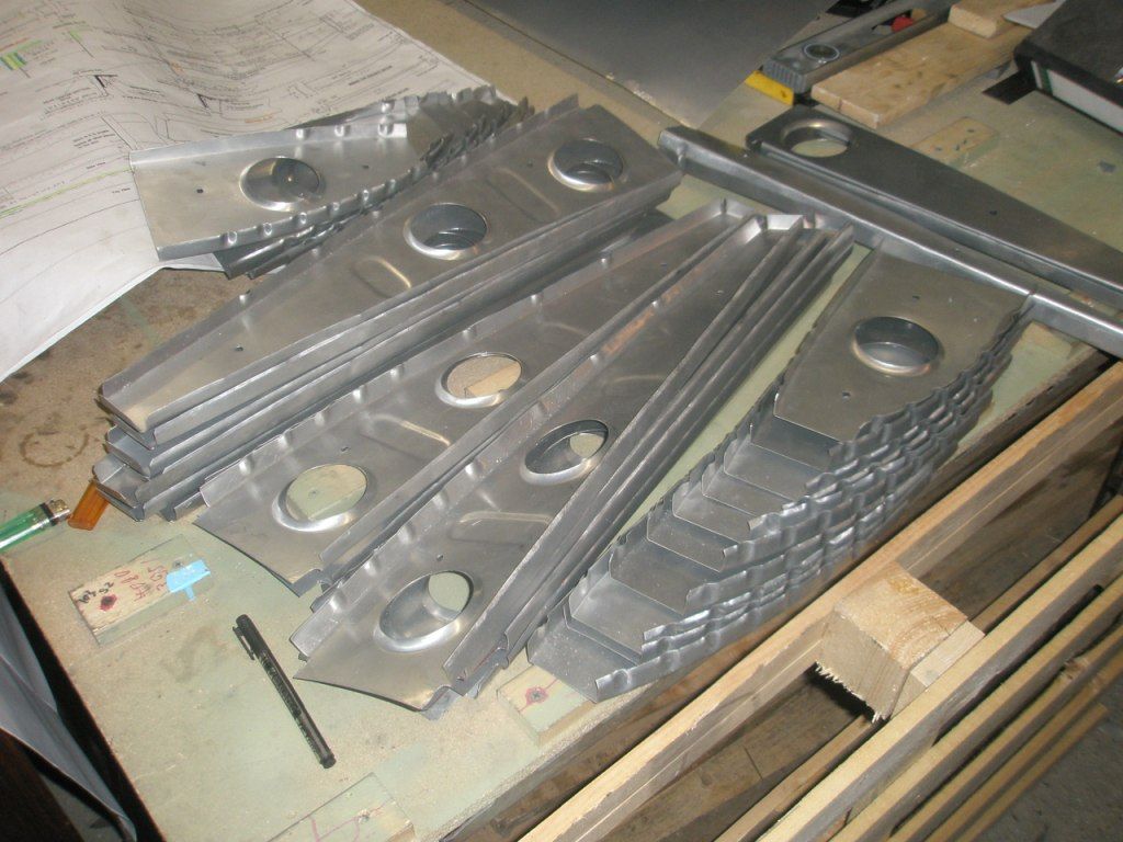

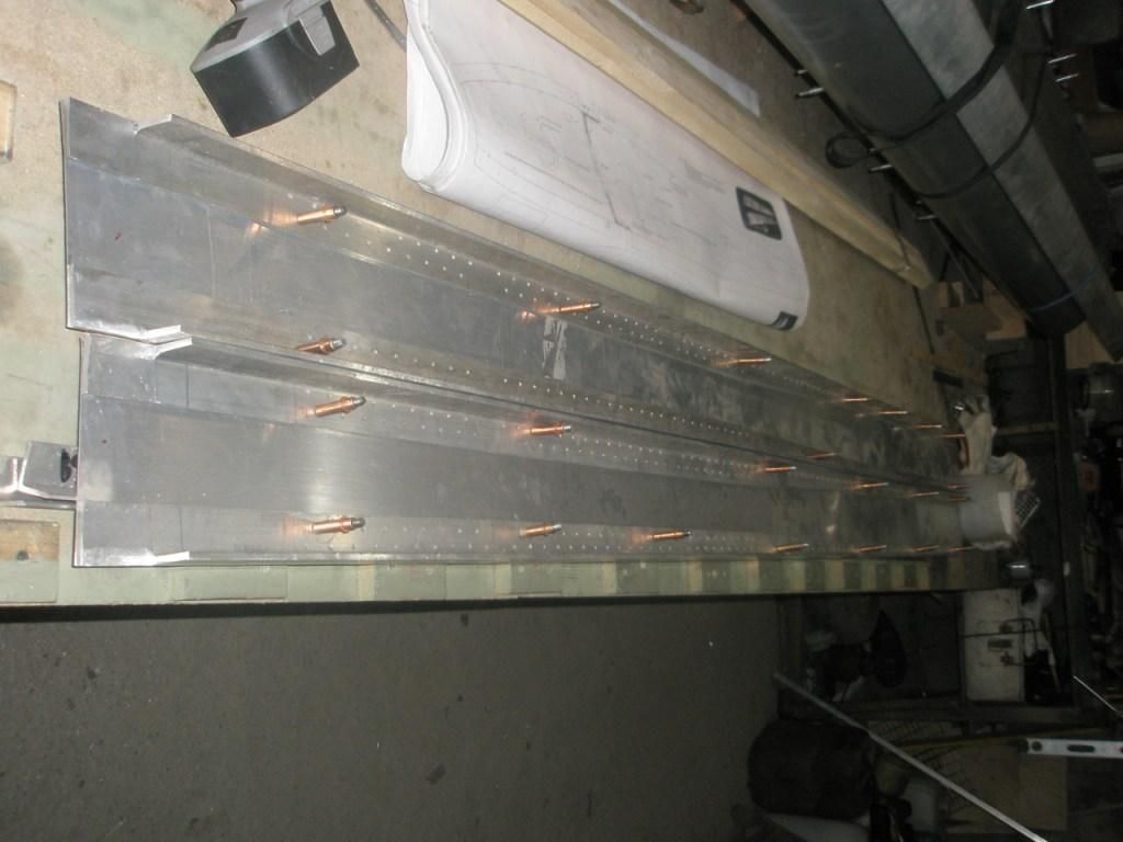

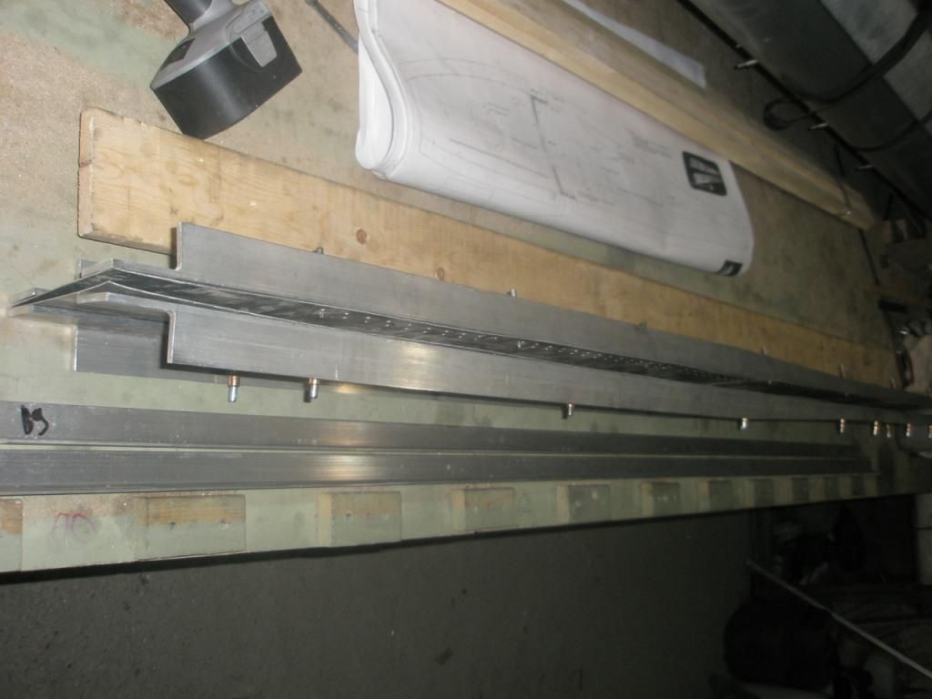

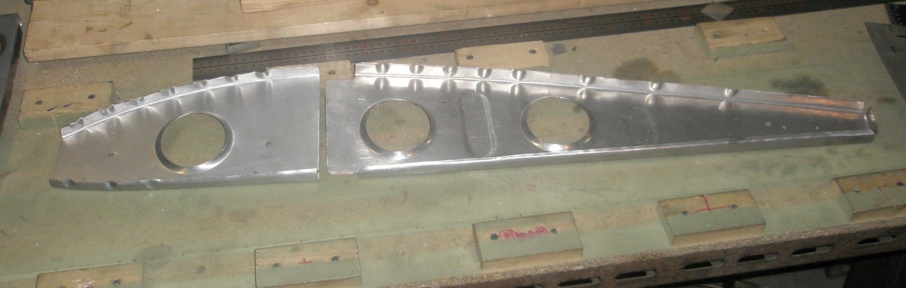

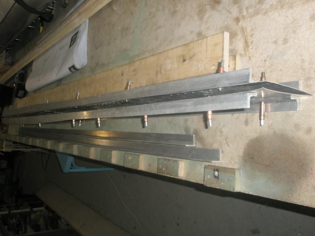

Лонжероны выполнены из уголка Д16Т 50х50х5, после механической обработки. Если интересно чуть позже могу выложить фото.
