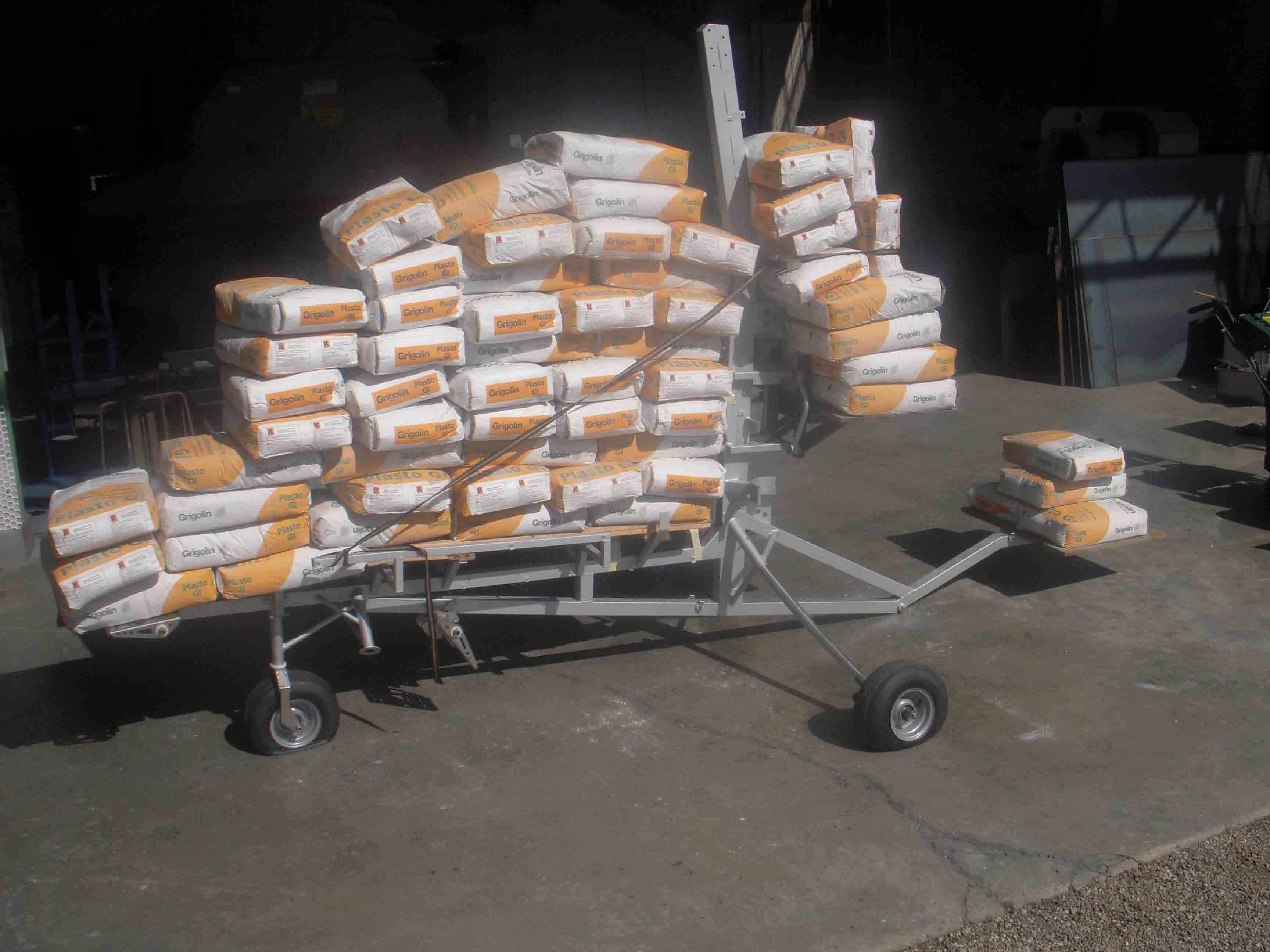

не получится елипс - или прямоугольник (чтото типа 80х16 или кругляк 45-50мм)
скорее всего кругляк будет - технологично (фото прилагается) ;D
