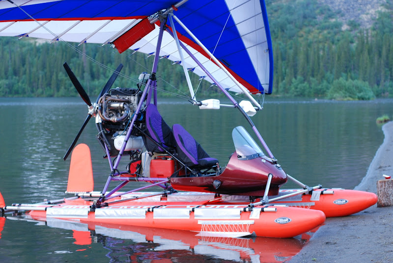

Я пробовал вместо 2х лопастного ставить 5ти лопастный.
Тяга упала на10кг. (12%)
Шум снизился примерно на 5% (субъективно)
Вибрация тоже ниже.
Вот фотки
http://www.reaa.ru/cgi-bin/yabbA/YaBB.pl?num=1242042928
KAA
Ненавижу Солидворкс!
Статическая тяга винта упала,потому что шаг пришлось значительно уменьшить,соответственно уменьшился коэффициент тяги каждой лопасти.В полёте,думаю всё ещё хуже.У ряда винтовых серий он растёт с ростом h,и наоборот.Но если лопасти многолопастного винта будут значительно уже лопастей двухлопастного,то этого может и не случиться.Имеет смысл так сравнивать лишь винты одного типа,но с разным числом лопастей.
Однозначно можно сказать,что многолопастные винты всегда дают меньше вибраций,чем 2-х лопастные,есть также мнение,что винты с нечётным числом лопастей также меньще дают вибрации.Недавно слышал историю,что винт у которого из 8-ми лопастной втулки вытащили 2 лопасти.стал значительно эффективнее,т.е винты с нерегулярным расположением лопастей имеют преимущество.

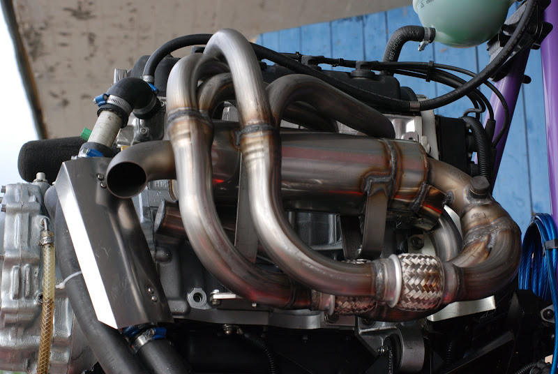

Ваща выхлопная система вероятно очень фукционала, но некрасива и похожа на ужасные шрамы на красивом женском теле. Я бы на Вашем месте отпескоструил швы сварки, что прастически ничего не стоит и все стало бы ОК.!!! :)

Пост Льва про винт я читал. Эта тема в достаточной мере исследованна. А вот с глушаком он не боролся как я понял. 60 Дб это очень тихо. Жигулевский мотор кажись на средних оборотах 72 Дб если не путаю чего. А по госту 96 Дб для легковых автомобилей у нас .
