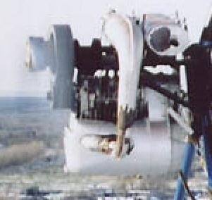

Достал из ящика старинный (но не пользованный) Буран и пробую с ним разобраться. Выглядит похоже, только без редуктора пока и выхлопной патрубок простой.
Для "тянущего" Бурана вентилятор не нужен.
Весь задний узел как-то снимается или надо резать болгаркой? А как потом ручной запуск обратно поставить?
Как определить год выпуска? А то на карбюраторе К-62М клеймо VII-79  :)
Редукторы как на фото отдельно продаются? Или лучше ремённый?

вентилятор лучше оставить-сделать выход воздуха горячего вбок,или вверх...будет меньше греться
ред. конечно,ременный

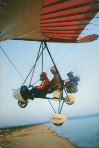

мы на таком летаем до сих пор на 2местн. Пилигриме
А этот вентилятор дует на мотор или "утягивает" с него горячий воздух?
В теме про Пилигрим есть чертежи редуктора или фото вашего двигателя?
Вы свой мотор каким-то сложным доводочным процедурам подвергали (типа балансировки коленвала)?
Или на стоковом летаете?
вентилятор нагнетает воздух на цилиндры. снимай всю эту чешую, зачем возить лишних 3 кг веса. Для использования в тянущем режиме все равно нужны будут дефлектора своей конструкции. корпус вентилятора отпиливай, что бы было возможность запуска кик-стартером. Учтите что клиноременный редуктор сьедает до 30% мощьности.

Мой товарищ летал на дельталете с Бураном около 10 лет.
Я переодически помогал ему чинить и модернизировать дельталет и летал с ним. Дельталет был продан в связи с постройкой самолета.
Редуктор на клиновых ремнях - тяга 105 кг.

И картиночка с тянущим Ротаксом с дифлектором вместо вентиляторного охлаждения. Имеет право на существование.
Далее - тема про охлаждение Ротакса 503 с вентиляторным обдувом и небольшим дифлектором :
( с точки зрения охлаждения - ротакс 503 и РМЗ родственны и опыт охлаждения одного - может быть применим к другому )
http://www.reaa.ru/cgi-bin/yabb/YaBB.pl?num=1340288578
Как я понял - это самолет  Barbos.
В сети есть его фото и с другим вариантом двигательной установки...
http://www.reaa.ru/cgi-bin/yabb/YaBB.pl?num=1296153862/150
