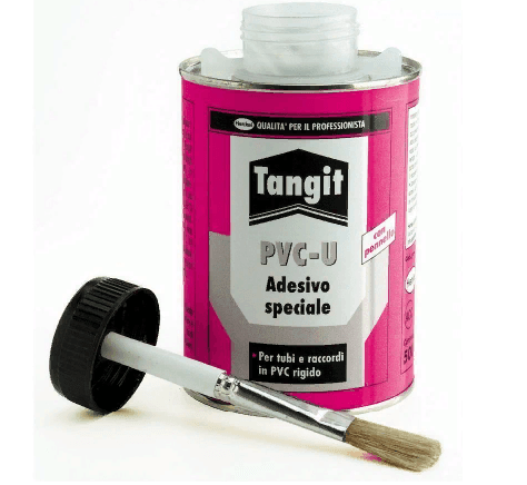

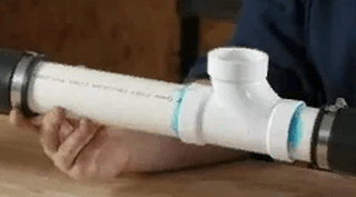

Такой клей можно использовать?
Про клеи тут уже терто-перетерто сто раз. И про такого типа клей тоже. Вы напрасно ждете, что вам дадут конкретный ответ. При обтяжке есть только два варианта - либо применять способы проверенные временем, либо экспериментировать. Чаще всего эксперименты вызваны недостатком финансов и, к сожалению, выходят дороже, чем если сразу сделать нормально. Через год два все приходится переделывать и снова тратить деньги на материалы и свое время.
Обычно при обтяжке используют комплекс химикатов и они все взаимодействуют между собой определенным образом (клей, пропитка, защита от ультрафиолета, краска). В настоящей авиации запрещается нарушать утвержденные технологии и тому есть причины (аварии и катастрофы при разрушении целлостности обшивки в полете).
От качества вашей обтяжки будет зависить ваша жизнь и вряд ли кто возьмет на себя ответственность советовать вам в ваших экспериментах. В лучшем случае могут сказать, как они делали и как долго обшивка продержалась.
