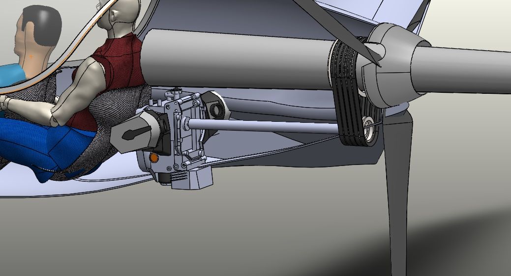

Толкающий винт -одно колесо -такой-вот самолет.

Из каких соображений стабель подняли над килем?
1. Чтоб в основном потоке винта помешьше лишних предметов было.
2. чтб при резкос сбросе /добалении газа эффективность управления по тангажу радикально не менялась. А то при выполнении конвеера на одном колесе цирк будет.

После попыток повесить пропеллер на балку колесо стало некуда девать .
Сразу возникает вопрос: а для чего такой длинный вал? Чтобы убрать движок из воздушного потока? Или из-за проблем с центровкой?
Гемор же с жесткостью...
bez_bashni
Центровка.
Понятно , что и  шкив и двигатель будут на одной раме висеть- так что с валом никаких проблемм нет. Заодно есть место , куда демпфер крутильных колебаний впихнуть.
p.s. Вроде даже подобрал подшипники на балку c внутренним диаметром 270 мм.
