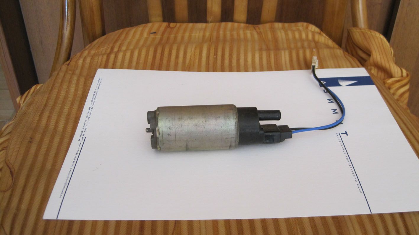

Предлагается топливный насос большого давления,предположительно на Субарика.
На нём написано -195130  11м  2220 DENSO.
Кто бы знал,что сие есть.
Цена 1500 р.
    98,5 КБ · Просмотры: 164

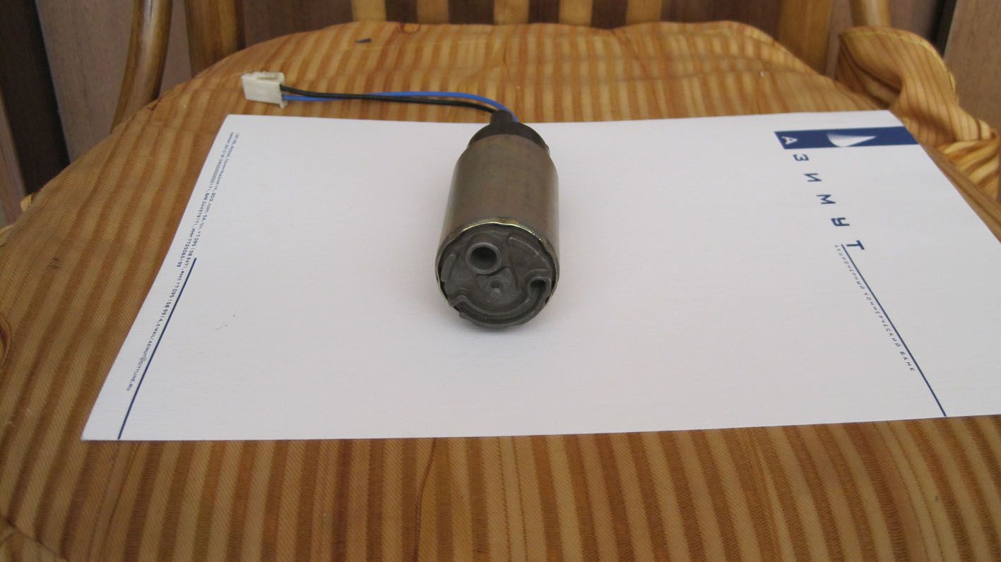

Ещё картинка.
    95,3 КБ · Просмотры: 142
Это бензонасос, действидельно высокого давления который устанавливают на автомобиль ВАЗ 2110, цена нового около700руб, купить можно в любом магазине  автозапчаси для ВАЗовских моделей. Но главное не в этом. При установке этого насоса на субарика или сузуки,рвет трубки-шланги т.к. давление очень высокое, и трубки не выдерживают, лопаются. Чтоб этого небыло нужна перепускная трубка или  специальный клапан снижения давления. В этом плане опыт имеется. Кому интересно, вопросы в личку.
на карбюратор непойдет
... без дополнительной обратки.
Если добавить обратку от карбюра в бак, поднастроив давление (грубо примерно  до 0,4), т.е. с помощью клапана, фильтра, дросселя , ...  создать в ней небольшое сопротивление, то проблема решится.
согласен 🙂
Ребята,окей!
Вы более сведущи в ентом деле.
Я то думал,что это какой-то эксклюзив !
Теперь уж за 500 ,если кому сгодится.
