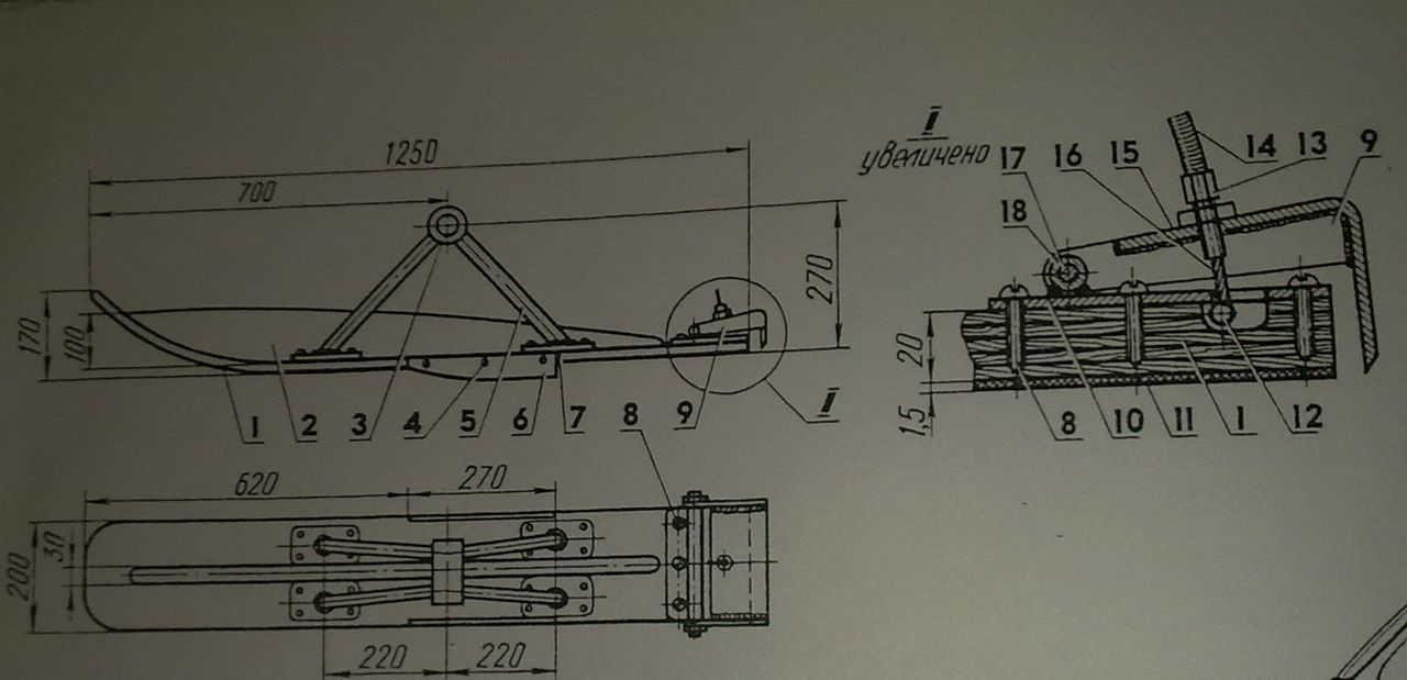

Люблю летать с лыжным шасси. Но вот проблема, при посадке пробег получается очень не маленький. Идея присабачить к лыжам хот какие-то тормоза давно будоражит ум. Коллеги у кого есть на этот счет опыт или какие наработки подскажите плз. ?

Обратите внимание на конструкцию тормозов на лыжах АН-2.

эта книга называется "Моделист Конструктор" ;D.... лыжи с аэросаней, приведено для примера....

Несколько вариантов тормозов для лыж можно посмотреть в книге "Юному конструктору аэросаней", автор (по моему) Ювенальев , кто-то на сайте эту книгу выкладывал не так давно.

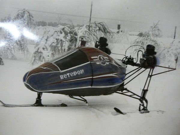

у моего отца были когда то аэросани.На укатанном снегу были эффективны штыревые тормоза,а на рыхлом они не работали.Поэтому пришлось устанавливать скребок под днищем.
