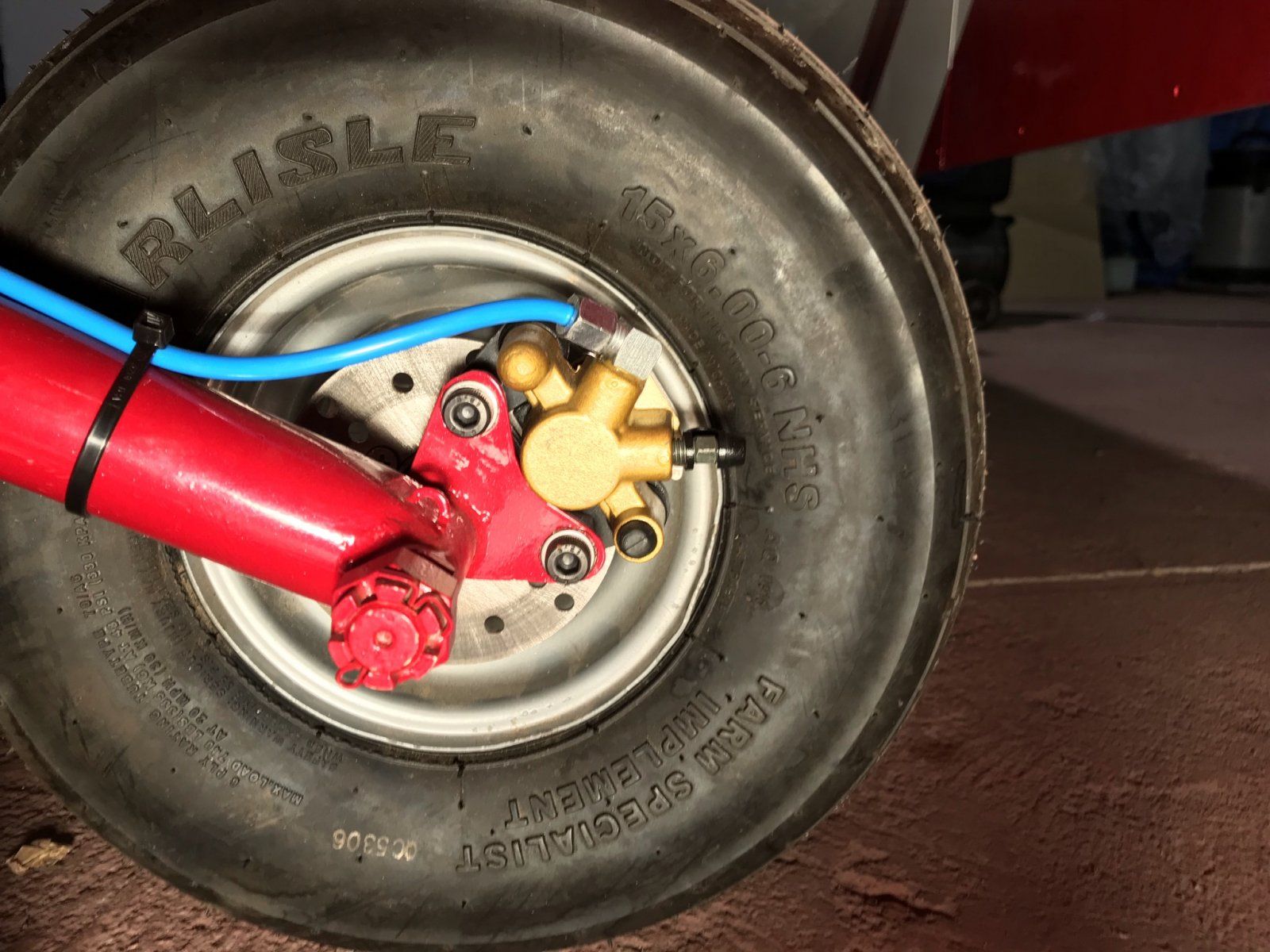

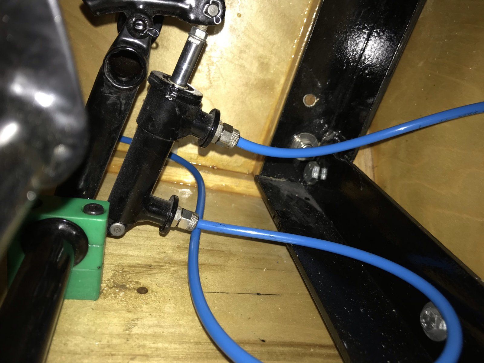

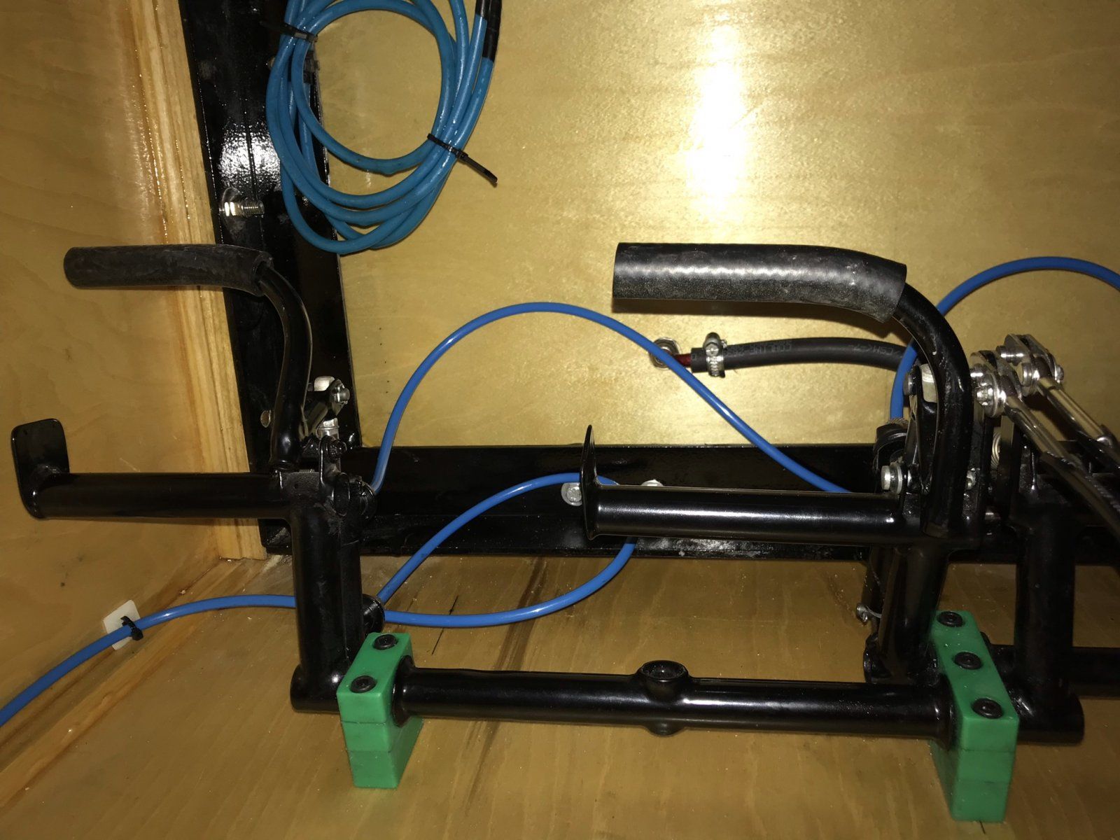

на моём самолёте главные цилиндры от Бекас. Супорта от квадроцикла, соединил пластиковой трубкой. Прокачал систему, но главные цилиндры могу нажать только на 1 см. Самолет тоже не удержать. Какие варианты решения можете предложить? Может супорта маловаты или конфигурация несовместима?

Может давление и усилие маловаты? От пластиковых трубочек чего ожидать то? У вас тормоза работают одновременно с рулём? На посадке со скольжением не опасаетесь что крутанет в сторону заторможенного колеса? Обычно тормоза управляются отдельно.
Пластиковые трубочки разные бывают. Сейчас на большинстве легких самолетов вся разводка тормозов пластиковыми трубками выполнена. Просто надо, чтобы трубочки правильные были. ;)
Это нормально. Ход зависит от соотношения площадей рабочих и главного цилиндров, как и усилие на колодках. Чем меньше площадь главного цилиндра по отношению к площади рабочего цилиндра, тем больше будет ход педали, большее усилие будет на колодках и тем легче будет нажимать на педаль тормоза.
Сила трения на колодках зависит от усилия на них и их площади. Если самолет большой, то маленькие колодки будут не в состоянии удержать самолет из-за большой тяги, развиваемой двигателем.

Проблема в маленьком диаметре тормозного диска на Вашем относительно большом колесе. Увеличивая диаметр , увеличиваем рычаг, и при том же давлении и площадях будут хорошие тормоза. В Вашей ситуации рабочий тормозной цилиндр ставится с внутренней части тормозного диска, тогда будет возможность увеличить диаметр. Или выносить колесо на оси.

Тоже думал про соотношение площадей цилиндров, но как-то сомневался. Теперь всё понятно. Для такого веса лучше применить бОльшего диаметра тормозные диски и суппорта соответственно. Спасибо всем кто ответил
