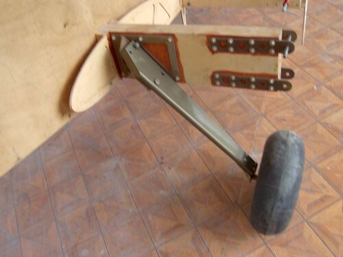

мне кажется эта схема должна работать, смущает только крепление рычага в верхней его части(в сайленблоках) при попадании колеса в яму,его сразу вывернет по ходу .если крепеж разнести на  две точки .то было бы шеколадней.или поставить на рычаг укос   :IMHO

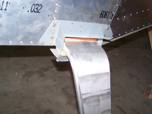

zar -  если  верить  автору  конструкции  -  алюминиевую  рессору  из  сборочного  комплекта  от  столика  -  они  быстренько  убили  при  первой  жосткой  посадке...   Там  укосов  -  не  предусмотрено -  но  многие  летают....  А  после  того  как  была  изготовлена  конструкция  -  показанная  на  рисунке -  самолёт  отлетал  сезон  (  кажется  даже  на  химии )  и  был  продан.

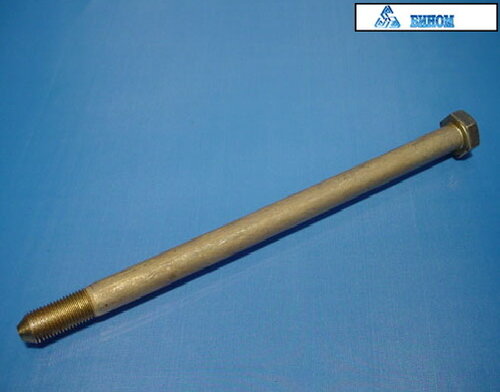

При  этом  с  шасси  -  никаких  проблем  больше  небыло.  Это  со  слов  автора....  Болт  -  который  продет  в  два  сайлентблока  -  это  самый  большой  болт  из  переднего  моста  ВАЗ ( с  первой  по  седьмую  ).  Болт  -  общеизвестный  и  популярный.  Сайлентблоки  -  тоже  типа  -  оттудаже.....  В  общем  прочность  крепления  -  получается  сопоставимая  с  прочностью  крепления  нижнего  рычага  подвески  ВАЗ ...  Рычаг  -  правда  длиннее чем  у  ВАЗ....  Достаточна  или  нет  прочность  -  не  знаю.  Смотря  для  чего....  Мне  конечно  больше  нравится  шасси  от  АН - 72.....   Его  нельзя  оторвать  заехав  в  маленькую  рытвинку.....  Это  здорово....  Если  повар  нам  не  врёт  -  для  АН  - 72  прочность и энергопоглощение амортизаторов рассчитывались на преодоление "стандартной кочки" (термин, характеризующий возможности взлета и посадки самолета по условиям аэродрома) высотой до 35 см...  Это  круто.  Круче  только  БТР.

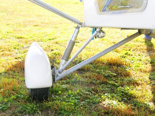

Однако  много  самолётов  успешно  летает  с  шасси  -  попроще  -  например  -  такими :

если место крепления рычага на саленблоках по ширине сопоставимо с вазовским нижним рычагом.то я забираю свои слова обратно. уверен,что такая конструкция потянет. на схеме показано видимо ни совсем ясно :)

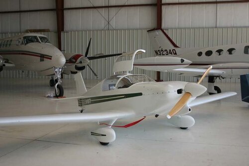

а рессора на деревянном лонжероне,что за аппарат? где то я видел такую
kvadratov
 Про  рессору  на  деревянном  лонжероне -
Самолет KR-2  конструкция  довольно  известная....  :

А  про  ширину  крепления  сайлентблоков  -  я  полистал  каталог  запчастей  ВАЗ  -  ось  конечно  сделана  не  из  оси  нижнего  - а  из  оси  верхнего  рычага  передней  подвески  ВАз  ( классика ).  На  фото  -  этот  болт  ( на 12 ):
«Ось верхнего рычага 2101.»
Данный  болт  в  рассматриваемом  случае  -  несколько  укорочен.  Однако  -  расстояние  между  сайлентблоками  -  немного  больше  чем  ширина  рессоры  столика  в  месте  изгиба :
( шасси  ведь  было  переделано  из  сломанной  рессоры  из  польского  кита ).

Иными  словами  -  между  сайлентблоками  должно  получиться  более  100  мм  а  длинна  болта -  повидимому  более  150   мм....   Жаль  нет  реальных  фото  этой  конструкции.....

На модифицированный (с увеличенным размахом) Арго похоже ?! ;)
Первый КR-1 его конструктор Кен Рэнд построил в еще 1972г
Описание  Арго  -  появилось  в   журнале Моделист-Конструктор №10-12 1991 г.  Создан  он  был  несколько  раньше  но  видимо  позже  чем  КR-1...  ( Как  я  понимаю  Арго -  построили  не  ранее 1976 года ). Так  что  кто  на  кого  похож  -  вопрос  ;)  Некоторое  просачивание  технической  информации  в  союз  -  было....
Ну  а  с  виду  вобще  они  несколько  похожи :
