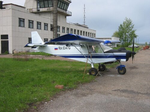

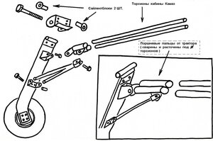

"Конструкции торсионов на АВИАТИКЕ-головная боль производственников. Сведения из первых рук, работал технологом на участке окончательной сборки МАИ-890 и МАИ-223. "  На "Авиатике", имел ввиду "Авиатика-Урал", г Екатеринбург, завод гражданской авиации. На МАИ 890 стоят рессоры на основном шасси.  По массе шасси на 223: основное тянет на 35-37кг, хвостовое-4, итого 39кг, что многовато, для взлетного веса 500кг. Выводы делайте сами. Подойти пытался несколько раз, но воспротивился Сергеев, да и ВЫ сами, уважаемый, отмахнулись. Куда уж нам, сиволапым с периферии тягаться с москвичами... По конструкции предлагаю обсудить на ветке "Авиатика", дабы не засорять это направление. Насчет полетов на Авиатике: свободное падение тоже полет, только не управляемый...
SHV
Ход колес большой, при рулежке комфортно, это правда. Но при схеме шасси с хвостовым колесом, самолет склонен к козлению, из-за особенностей схемы.  Отсутствие амортизаторов это только усугубляет.  Хорошо, когда пилот опытный, и не сажает на основные стойки, а ВЫДЕРЖИВАЕТ при посадке. Но Вы же проектируете для ЛЮБИТЕЛЕЙ, не у всех суперквалификация. Для ясности : имею квалификацию пилота-эксперта.
SHV
Масса самого торсиона немного легче, чем у рессоры, ШАССИ в сборе тяжелее. И сложнее, и-за заделки концов торсионов и рычагов. И гораздо тяжелее пирамидального шасси, тем более с пневматическими амортизаторами. Другое дело, торсион более удобен в эксплуатации, и не такой требовательный к обслуживанию, как пневматика. При единичном производстве, со скромным оборудованием, предпочтительнее пирамидальное шасси. Не говоря уже о производстве "на коленке".

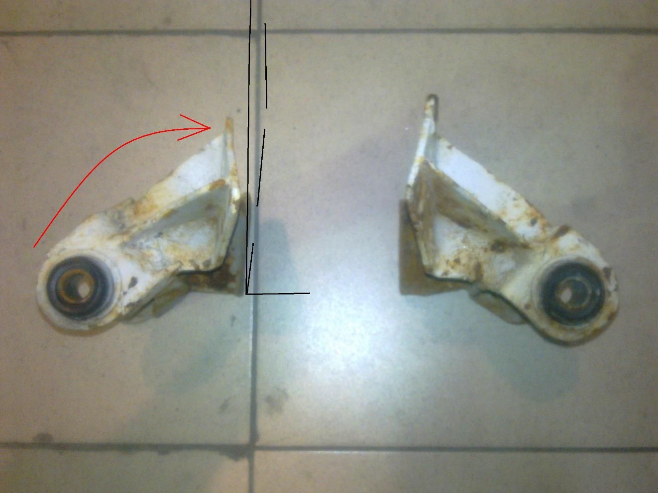

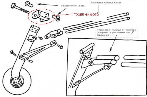

Сошёл снег или нет, не знаю. Но на данном самолёте были изменены нами узлы шасси, из-за заламывания фюзеляжа. После чего был отправлен в Тюмень. Фото новых узлов не сделали, но старые остались (фото ниже).

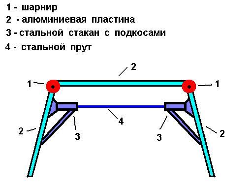

Только не совсем понял по эскизу принцип работы конструкции.
kvadratov
Как  я  понимаю  -  эта  конструкция  имеет  такую  кинематическую  схему  как  на  рисунке.
При  попытке  раздвинуть  колёсные  стойки  -  прут  скользит  в  стаканах  -  куда  он  просто  воткнут  с  зазором.  При  этом  он  должен  изогнуться  -  как  лук.
Прутьев  -  два.  Рисунок  -  кинематики  -  упрощённый.
Способы  реализации  могут  быть  с  вариантами.
Чтобы  растянуть  стойки  до  выпадения  прутьев  из  стаканов  -  требуется  усилие  больше  -  чем  для  того  -  чтобы  сломать  боковые  стойки.
Скорее  всего  -  както  так...

Тяжеловато может оказаться . У меня на "ситроене" торсионы 1.2м  диаметр 17мм. И стойки очень нелегкие .

Вокруг  автомобильной  торсионной  подвески  от  древнего  Renault 5  я  долго  ходил  кругами...  Там  2  торсиона  -  каждый  для  своего  заднего  колеса  и  рычаги  разной  длинны...  Для  лёгкого  самолёта  ИМХО  слишком  матумбично...
Тоесть  громоздко  и  тяжело.  Хотя  внушает  доверие  по  прочности.  Однако  походил  -  посмотрел  и  решил  что  в  таком  виде  не  пригодно.
Если  только  использовать  один  вал...  А  всё  остальное  достраивать  самодельно  -  но  объём  работ  получится  нешутоный.

Подвеска от запорожца-сделана говённо и весит немало. бессмысленная вещ.
Это потому что корпус торсиона отдельно весит много, если торсион встроить в силовую схему фюзеляжа, к примеру в основной шпангоут.
Ребята не отчаивайтесь, просто обратите внимание на заднюю балку в сборе от ЛУАЗа (Волынец), но без редукторов. Где в посадочные места для редукторов можно будет поставить трубчатые вставки разной длины, для увеличения колеи, с осями и тормозной системой для колес.

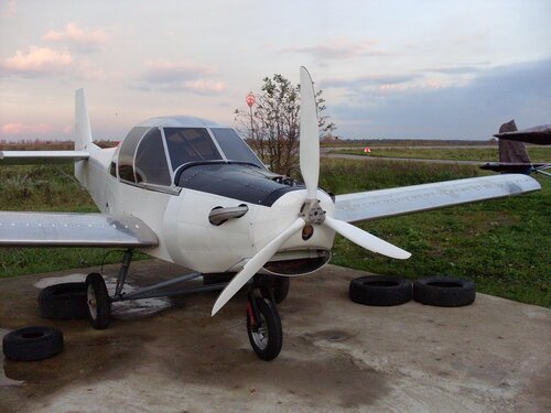

Кажется я повстречал фото того самолёта - шасси которого с торсионом от КАМАЗа тут обсуждали.
«Шасси»
//// на данном самолёте были изменены нами узлы шасси, из-за заламывания фюзеляжа. После чего был отправлен в Тюмень. Фото новых узлов не сделали, но старые остались ...
http://www.reaa.ru/cgi-bin/register_summary.cgi?action=Airworthiness;year=2009;airfield=Sterlitamak
«CH-701.»
И похоже что фото сделано как раз перед крайним ремонтом шасси...  Стоит он както криво....

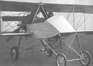

     Правда Ваша...  Гдето  в сети - я не задумываясь списал  кривую транслитерацию.  Постараюсь быть впредь - внимательнее.
     Идея конструкции  основного  шасси у нас - естественно подсмотрена на легендарном аэроплане первой мировой войны  - знаменитых братьев  Voisin.
«Voisin»
